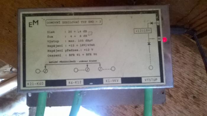

zdarec,
mam tento zesilovac je nejakej silnejsi a pomuze to vubec?? Diky
Sorry za kvalitu fotek to mobil nejak nepobral:-/
foto k příspěvku  od PcGamer

Je to historie, funkční pravděpodobně bude, ale já bych to zahodil a koupil nízkošumový zesilovač třeba od Terozu a k tomu kvalitní napájecí zdroj (ne Polskej šmejd).
Pokud chceš tohle vyzkoušet, tak anténu zapoj na vstup k21-60, zbytek odpoj a kabel, co povede k TV, si zapoj na výstup. Na boku je u toho trafo, to musí být v zásuvce.
Podle popisu to vypadá, že každý vstup má šroubek pro nastavení, tak vstupy k6-12 a VKV uber na minimum (doleva) a vstup k21-60 zkus dát na max a pak o kousek vrať, to bývá tak ideální nastavení.

zkusim to. anteny vedou do tech dvou zleva a tv je na vystupu, trafo jede;-)
prave ze s koax. je problem ze je tahlej v husim krku kde je jeste satalit, a 2x pc sit. a to uz tam slo dost z tuha. tak mam strach do toho jit abych to nekde nepretrhl. pac je to pres 2 patra:-/
Resim to pac nekdy je obraz dost kostickovanej a nebo to nenajde vubec signal. ale dela to obcas ale dost me to sere:-/

Anténa na vstupu k6-12 je určitě k ničemu, tu můžeš odpojit. Pokud je tam novej kabel od satelitu, tak se nechá použít i pro pozemák, stačí dát na půdě slučovač TV/SAT a obojí pustit po jednom kabelu, v bytě si to pak zas rozdělíš.
Ono může být problém klidně v anténě, kdoví, co tam vlastně máš. :) Nebo vyměň alespoň kabel od antény do zesilovače, případně i jinou anténu. Kdybys měnil anténu, tak koupit určitě anténu bez zesilovače, nekupuj s vestavěným zesilovačem. Stejně tak tam prostě může být mizerný signál a nepomůže ti vůbec nic.
