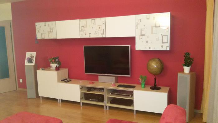

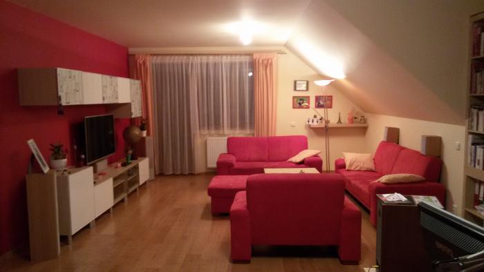

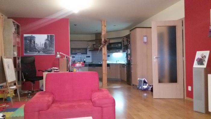

o 29.03.2016, 21:07 | DaveF
foto k příspěvku  od DaveF
o 29.03.2016, 21:08 | DaveF

Dave: pokial budes mat sedacku prirazenu k/na zadnej stene tak nic velkeho nevyriesis, asi skoda energie.
Ta skosena strecha to zabije, jedine ju nahrubo (15cm) vytlmit. Takisto stenu za sedackou a posunut sedacku dopredu...
Koberec je placebo.
Kytka je dekoracia.
Keby si vymenil sedacku a repro, tak by to islo lahsie.
Moje deti maju 3roky a 3mesiace, mame doma niekolko kobercov (niekolko moudov, bidjar, keshan a sarough), preco by deti nemohli "vyrastat" na koberci? Staci ked nebudu mat plastelinu ;)

o 30.03.2016, 10:37 | DaveF | Upraveno: 2016-03-30 10:43:48
v pasti ? to je věc názoru, primárně to není poslechová místnost a i tak to hraje výrazně lépe než samotná TV nebo nějaká minivěž
investice necelých 10tis do setu receiveru a BD se síťovými funkcemi (DLNA, SPotify) které rád využívám a 5x repro z druhé ruky za myslím 4,5 tis
noclue:
koberec - doporučoval jsi ho KaZaNovi, schová relativně velkou plochu lamina, podle mě to nemusí být jen placebo, koberec zatím není zčásti kvůli dětem a zčásti kvůli psovi, ale samozřejmě máš pravdu, že by se to asi dalo
kytka - možná pobavilo, ale setkal jsem se s prostorem (prodejna obložená celá obkladem) kde vzrostlejší květiny zachránily docela dost
Problém toho našeho prostoru je , že hluk z kuchyně velmi ruší, tak přemýšlím jak ty prostory alespoň částečně zvukově oddělit
repro vyměnit za regálové ?
sedačku vyměnit za jakou a za jakého důvodu ?
ještě jsem zapoměl vysvětlit, že pokud už mi to vyjde a večer koukám na film, tak si dávám křeslo doporostřed místo stolku, z té sedačky nikdo nic neposlouchá :-)
