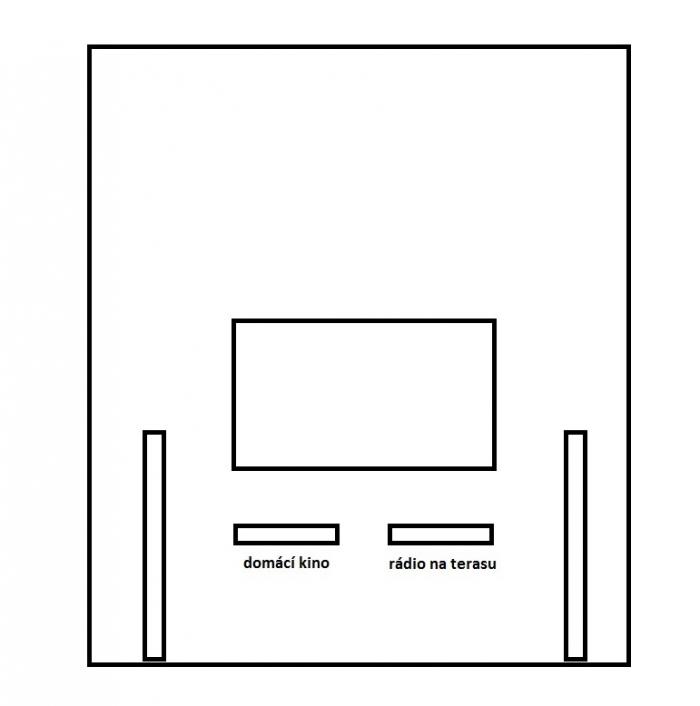

Potřebuji poradit čím krmit repro na terase, jsem mimo obor, takže prosím o vysvětlení polopatě.
Existuje nějaké rádio, které je podobné jako např. dvd přehrávač? Jde o to, že chci mít tyto dvě věci v obýváku pod tv a mělo by to vypadat alespoň trochu podobně když už to bude vedle sebe. Nebo to musí mít v sobě i nějaký zesilovač? Z obýváku mám vyvedenou průchodku na terasu kde budou repro v podhledu a k nim protáhnem nějaké kábly. Musí to být zvlášť...prostě abych se mohl v obýváku dívat na tv+domácí kino a manželka na terase mohla poslouchat rádio.
V příloze posílám jednoduchý náčrt.
Díky za radu.
foto k příspěvku  od Ales
o 20.02.2016, 11:39 | Tuner#2
Kazde repro musi mit zesilovac. Tvuj pozadavek splni AV receiver 7.1 ktery budes uzivat na 5.1 kino a zbyle dva kanaly budou umet Zonu2 kde jde zvolit jiny zdroj signalu i hlasitost nezavisla na hlavnim zvuku...
