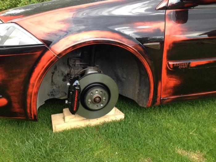

foto k příspěvku  od HIGHTOWER

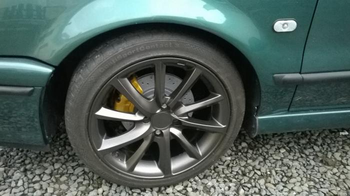

klasiku, červená lesklá :-) Neřeším, zda okoukané... prostě se mi to tak líbí a hodí se to v podstatě ke všemu
no...precist tuhle vetu a pak zahlidnout to foto pod ni...jo, je to hezky a vyslovene to ladi k autu:)))
ta fotka me donutila si slibit ze v lete zrenovuju brzdice na mym tmavemodrym aute ktery predchozi majitel natrel taky na cerveno...

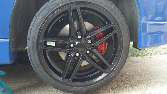

Já použil foliatec,ale moc se mi to nepovedlo. Blbec sem postupoval podle návodu,smíchal jsem obě plechovky a zhoustlo mi to jako med že sem to mohl natírat jako na chleba. Takže Foliatec klidně ano,ale opatrně :)Foliatec třmeny + barva Foliatec na kola antracit
foto k příspěvku  od Kubais

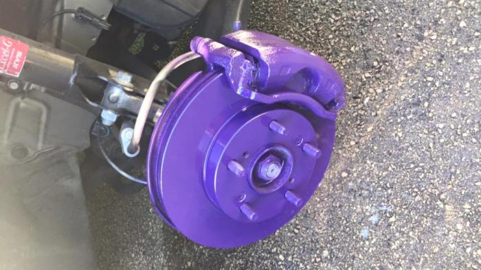

o 09.02.2016, 21:18 | tj

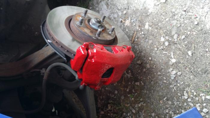

ja osobne prefruju trosku usedlejsi vzhled :-D
foto k příspěvku  od tj

o 09.02.2016, 21:38 | jzxr
tj: tak na to uz se da divat, za me super.
o 09.02.2016, 21:40 | tj
dik... bohuzel uz taky na prodej... uz na auto neni vubec cas...

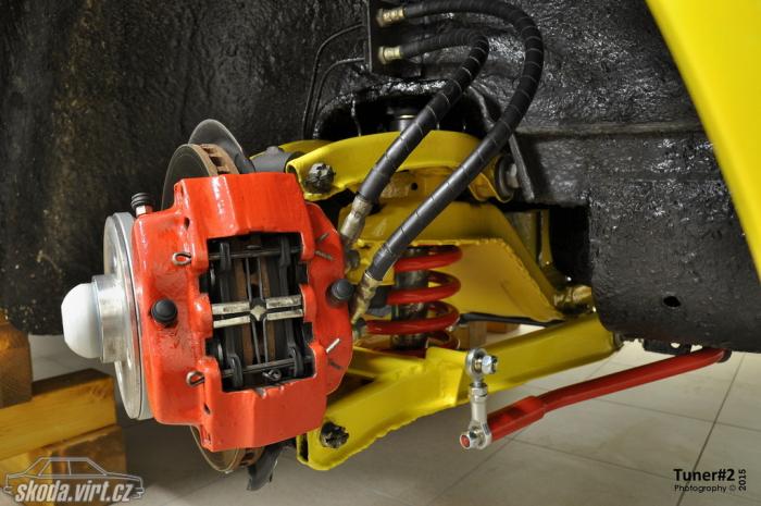

Takhle vypadají třmeny natřené Alkytonem po 11ti letech provozu z toho od roku 2008 pravidelně na okruhu. Nikde žádné napečení a nebo ztmavnutí barvy a to na brzdách není v Mostě moc rychlejších aut...
foto k příspěvku  od Tuner#2
