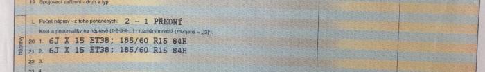

Ahoj, kupil som si fabiu 3 a havex auto mi ju aj prihlasoval na SPZ a teraz pozeram do velkeho technicaku a ja som si auto objednaval so 16elektronami tak aj dorazilo na letnych ale v TP su zapisane len r15,zimne plechace som mal to som neriesil dal som tam r15
Mam 2 otazky moze byt problem s tmy ze ja v lete chodim na 16 a v technicaku mam zapisane iba 15tky vid prilozene foto?
A pozeral som na leto elektrony od Dotz Kendo dark 7x17 ET 38 bolo by mozne tieto disky pouzit na toto auto keby som to dal zapisat do TP alebo budem potrebovat aj ten typovy list?Ale ET je rovnake ako na r15

Musíš zapsat do TP a budeš potřebovat typový list. Ale pokud si kupoval novou a objednal na 16", tak by měl toto vyřídit prodejce
o 17.01.2016, 20:59 | nebsterish
Ano bola uplne nova a prave tie r16 co mi na nich auto prislo neboli zapisane do tp
o 17.01.2016, 21:10 | lochy
Nejsou náhodou ty R16 zapsané dole v TP v dalších záznamech?
