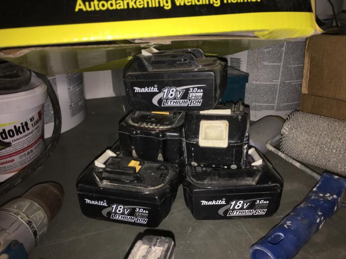

Poradte mi co s nefunkcnimi baterkami kt mam asi 15ks.Daju sa repasovat opravit?Alebo ich niekto vykupuje?Ja stale kupujem nove a nefunkcne ma uz zacinaju zasypavat.

Posíláme je vždy přímo do makity, tuším že brno?. Pokud jsou v záruce, tak je opraví nebo dají novou
o 16.01.2016, 18:47 | nebsterish
niesu v zaruke a bojim sa ze repas bude cenovo nevyhodny oproti novej ale potrebujem realne skusenosti ak s tym niekto ma
