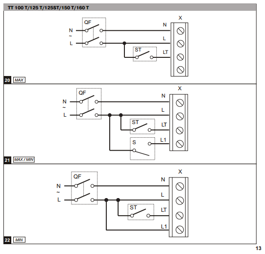

Ahoj,
mám jako vždy blbý dotaz :). Mám ventilátor Vents TT150T, verze s časovačem a dvěma rychlsotmi. Zde je manuál( [ Link ] ) a na fotce zapojení dle manuálu...
Mám ventilátor ovládaný ze 3 místností pomocí žaluziových 2spínačů, které pouze pošlou impulz (vrací se). Navíc mají ochranu proti zmáčknutí obou tlačítek najednou.
Na L je přivedená stálá fáze od jističe, N je nmodrej nulák a na LT a L1 je přivedený kabel od žalužiového spínače, který pošle impulz.
Problém je v tom, že jakmile nahodím jistič,tak ventilátor se ihned rozeběhne, nevypne se ani po 5min. Žaluziáky nereagují. Zkoušečkou kontrolováno, že L je L, N je N a impulz jde buď po LT nebo L1.
Je problém v zapojení a nebo je něco KO?
Díky ta každou radu..

o 04.01.2016, 16:49 | Draxx
Chce to zkouset, klidne muze bejt v riti ventilator. Zapojit jen N a L a zkusit jestli se nerozbehne a postupne vylucovaci metodou dojit k vysledku.

o 04.01.2016, 18:44 | Jeffry.j
Začni tím, že se vyprdni na ten vypínač na žaluzie. Pokud máš doma vypínač, nejjednoduší řazení 1, tak to zapoj na něj s tím, že na ten vypínač půjde jen L.
N bude zapojeno natvrdo.
To co máš na obrázku QF je vypínač řazení 2, kdy současně s L zapínáš i N. Ta přerušovaná čára značí že je mecahnicky spojené 2kontakty. Vysvětleno v odkazu.
Takže QF je prostě jen vypínací tlačítko natvrdo.
Vem si 3 nejjednodušší vypínače, jeden zapoj jen na L, tím budeš spínat jen L, N zapoj natvrdo.
Pak z toho prvního budou 3 dráty L (první na svorkovnici L, druhý, na přívod 2.vypínače, odvod 2.vypínače bude zapojen na svorkovnici na svorku LT
a 3.drát z 1.vypínače dej na přívod 3.vypínače a vývod 3.vypínače zapoj na svorkovnici na svorku L1.
Tím bude zapojeno MIN/MAX 2. a 3.vypínačem

Slováci v návodu mají nějakou pětipolovou svorkovnici, místo čtyřpolové. A píšou tam, že po přivedení N a L se do 5sec všechny verze ventilátorů roztočí a jede. Hypotéza: přivedením L a N se motor roztočí. Když se na LT neobjeví pulz od fáze, nebude časovat, běží pořád. když se na LT objeví pulz od fáze, rozjede to ten vestavěný časovač a po nastaveném čase ventilátor vypne, i když připnutí L a N trvá. "Reset" se provede opět vypnutím a zapnutím L a N. No a L1 snižuje otáčky a tam podle mě nestačí pulz, ale trvalé spojení s L a otáčky budou nižší, funkce časování zachovaná. Může být?

o 07.03.2016, 10:20 | M.a.R.i | Upraveno: 2016-03-07 10:21:46
Radek.613 , Jeffry.j :
Tak zasílám report :). Ventilátor zaslán na reklamaci a vrátil se s tím, že vše funguje jak "má". Po znovu zapojení časovač funguje včetně pomalého chodu. Takže trošku záhada, nejspíš nějaká vlhkost?
Ale vrátím se k zapojení ventilátoru. 2 elektrikáři to u mě vzdali...
Ventilátor nelze zapojit, aby šel ovládat ze 3 místností včetně volby rychlosti a zachování funkce časovače. Nebo respektive půjde přes nějakou chytrou krabičku, ale to vyjde levněji si koupit ventilátor s normálním zapojením.
Jelikož:
- Nelze přivést napětí na L1 a na LT naráz (dojde k zničení ventilátoru).
- L1 (rychlý chod), potřebuje pouze impuls k roztočení a zapnutí časovače. Pokud je na L1 přivedeno stálé napětí,tak časovač nefugnuje.
- LT (pomalý chod), potřebuje přivedení stálého napětí k funkci časovače. Impuls ho neroztočí.
-Vždy je potřeba nejdřív impuls do L1 a až poté stálé napětí do LT k volbě pomalé rychlosti. Pokud je rovnou přivedeno stále napětí do LT, tak se ventilátor neroztočí.

o 07.03.2016, 11:33 | michall
A není náhodou ST spínač (do LT, pomalu) od světla a S jako pomocný spínač pro rychlý chod? Tj. vlezu na WC, rozsvítím, spustí se pomalý chod (to jako abych měl klid :-) ) a pak si můžu tlačítkem zvolit rychlý chod? Navíc mi to připadá, jako že S je v provedení NC, tj. v klidu sepnutý.
o 07.03.2016, 12:06 | M.a.R.i
michall: To by se nejspíš spálil. Dle návodu i slov prodejce nemůže do LT a L1 jít najednou napětí.
o 07.03.2016, 12:47 | michall | Upraveno: 2016-03-07 12:56:59
Když se dívám na první obrázek, spodní třetina, tam je stálé napájení do L, stálé napájení do L1 a spínač do LT, s poznámkou MIN. Na dalším obrázku je ST označen jako external switch (i.e. light switch). Tedy po jeho sepnutí jde fáze do L, L1 i LT v jednom okamžiku.
edit: jo teď na to koukám znova, S je jen asi ve funkci voliče rychlosti, tj. ST spustí ventilátor s časovačem a S jen určuje, jestli má jít na max nebo min a je to spínač (ne tlačítko). Rozpojeno = MAX (první třetina), spojeno s fází = MIN (dolní třetina) nebo si můžeš volit spínačem S jestli MIN nebo MAX.
