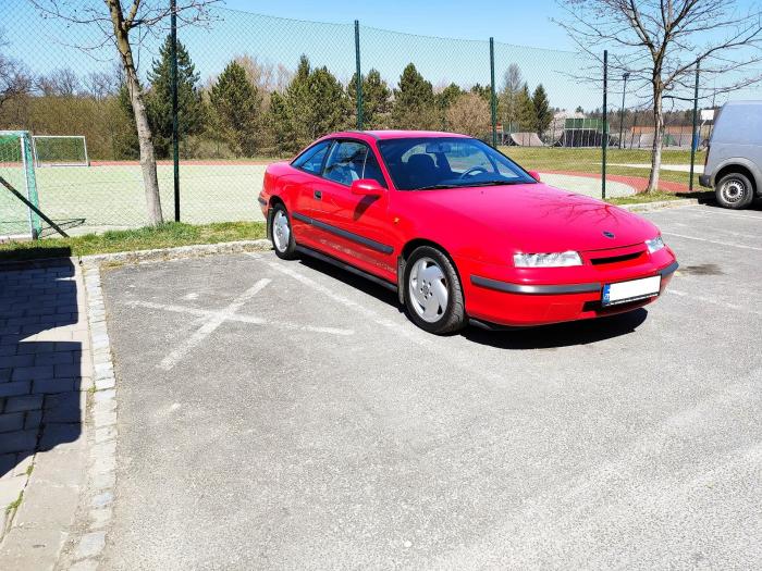

o 16.06.2020, 07:34 | motyc | Upraveno: 2020-06-16 09:40:08
Pánové, pro ty z vás, kdo to tu ještě čte, tak bych rád přinesl menší update...
Calibra zmiňovaná v předešlé diskuzi nedopadla, jelikož pán se snažil vyšroubovat cenu do nesmyslu, tak jsem se na to vykašlal. Nicméně to bylo asi znamení a dostal jsem nabídku, která se neodmítá. Opel Calibra Turbo 4x4 koupena v ČR v roce 1993 s kompletně doložitelnou historií, originál stav bez zásahu tunera...Mám ji už druhým rokem, jen až teď jsem si vzpomněl na tohle vlákno.
Tak přece jen se mi ten sen splnil :)
foto k příspěvku  od motyc

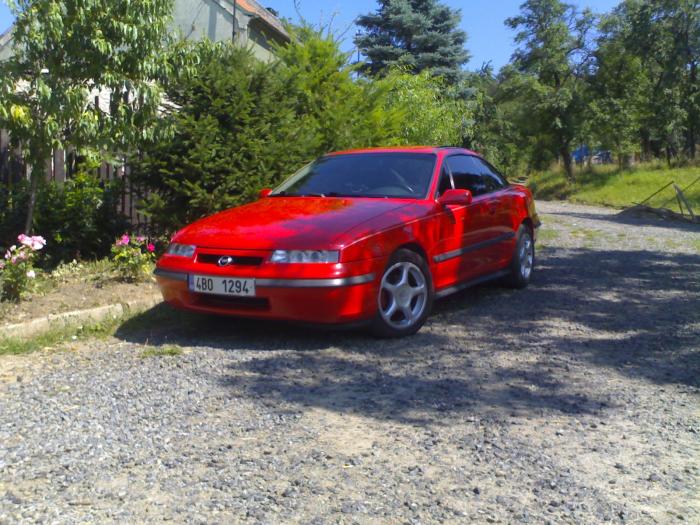

o 17.06.2020, 07:07 | Milhauzz
Jsem víceméně na stejné vlně, hraju si teď s tímto ve smyslu 100% technického stavu. Zatím se daří :)
foto k příspěvku  od Milhauzz

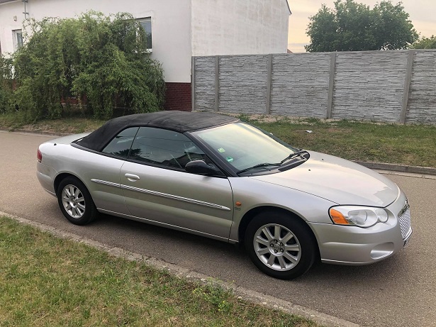

o 30.06.2020, 08:00 | zipp | Upraveno: 2020-06-30 10:01:56
Na Calibru mám hrozně krásný vzpomínky, bylo to moje první auto. Měl jsem ji dva roky a absolutně bez poruchy, nikdy mě nikde nenechala, všechno fungovalo krásně...klima, bixenony, vyhřívání sedaček, palubák, šíbr, ... (měl jsem C20XE). Moc by mě zajímalo, jak dopadla, kde je jí dnes konec :-/
Dneska potkat calibru je rarita, natož v hezkým stavu, držím palce, ať ti dělá jen radost, je to krásný auto.
foto k příspěvku  od zipp
