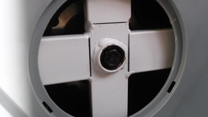

Ahoj, potřebuju poradit. Mám rok eliptický trenažer Kettler Rivo P a už dvakrát jsem tady měl servisáka, pokaždé stroj byl 14 dní mimo provoz. Opět tam zase začlo vrzat a chci to rozdělat sám. Servisák říkal, že je i pro mě lepší, když se na to mrknu sám, než abych dlouho čekal, prý mi k tomu stačí stahovák, ale nikdy jsem s tímhle nepřišel do styku, tak nevím, co koupit. Je tam uprostřed šroub 14, který musí pryč a pak se sundá celý kříž z osy.Přikládám foto, co myslím. Buďte tak hodní a nasměrujte mě na třeba konkrétní výrobek.

foto k příspěvku  od Losky

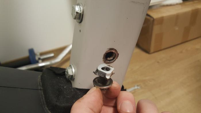

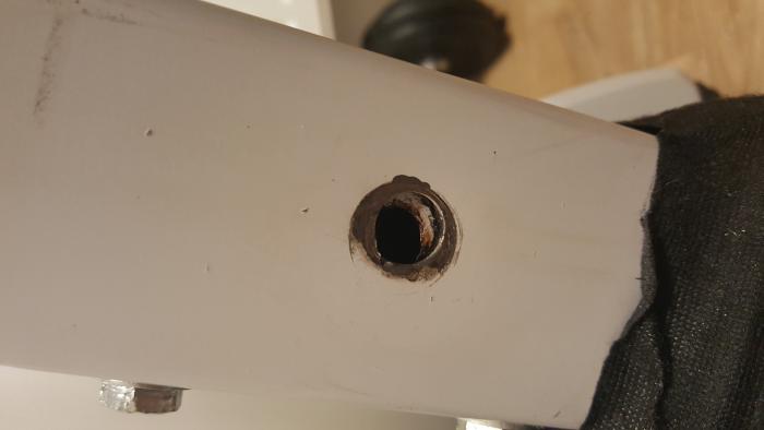

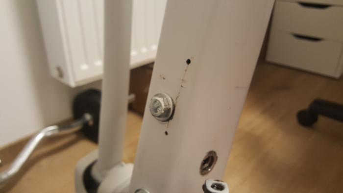

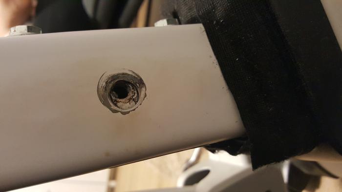

Tak po nějaké době, výměně ložisek apod se ta sračka pomalu začíná rozpadat. Vážím 80 kg, celkově nachozeno 3500 km za cca 4 roky a dnes jsem chtěl dotáhnout šrouby a podívat se co trhlina na rámu a zase překvapení. Jeden šroub volný, upadla na něm přivařovací matice. Takže tam asi protáhnu skrz závitovou tyč a až se to rozpadne úplně, tak jedno vím jasně, už nikdy od Kettlera nechci nic ani zadarmo. Navíc si všimněte, jak ty díry krásně na sebe pasují...
o 22.12.2018, 19:02 | Losky
o 22.12.2018, 19:03 | Losky
