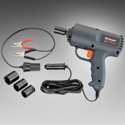

o 18.10.2015, 00:36 | Chris
a co toho ? Na 12V zastrcku , 260NM a za 23e ?
foto k příspěvku  od Chris
