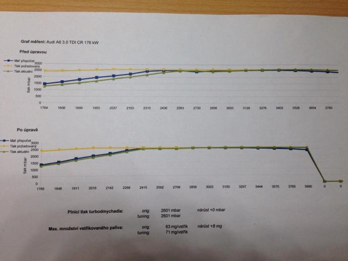

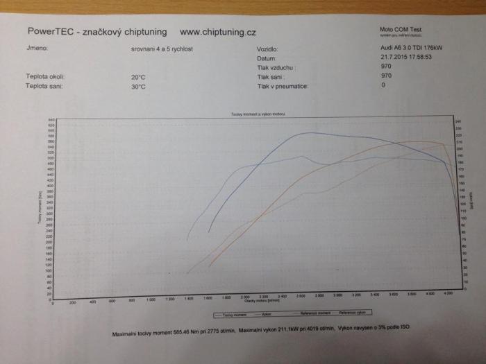

nevím, třeba se to bude někomhu hodit kdo by chtěl nechat načipovat vozidlo.
koupil jsem A6 4F 2009/12 CR 176 kw 500Nm, avant, quattro a tiptronic.
jelikož to čipoval jeden ne moc dobře hodnocený elektrikář z Liberce musel jsem to nechat přečipovat, na 5ku to ztrácelo výkon, výkon až kolem 3200 ot což bylo dost pozdě, žralo to kolem 8,5 litrů takže jsem to musel nechat přehrát.
zajel jsem do firmy v Kladně PowerTec a mohu říci že co udělali s autem je opravdu pěkně povedená práce, auto jede plynule se zátahem už od 2000ot a až do svého plného výkonu má stále zátah, jednalo se i přemapování řj Tiptronicu.
Tiptronic se chová perfektně žádné zbytečné přeřazování, podřazování, dá se s tím autem jezdit v klidu na klobouka a i ve sportovním režimu.
s vozdilem mi klesla spotřeba courání po městě do 8 litrů a dálky spočítané km vs litry jsou o 0,1 litru rozdílné vůči pal.pc. Turnov-Bojnice(sk) na otočku 970km na jednu nádrž a spotřeba 6,7 litrů( pal ukázal 6,6)
mají motorovu brzdu i na 4x4, takže je v ceně i odbrždění výkonu.
výsledek z brzdy viz foto.
pro mě velmi kvalitně provedená práce, auto jede opravdu hezky, na poměr váhy 1900kq, výkonu a quattro super spotřeba a auto bych mohl řadit už mezi celkem rychlé vozy.
auto bylo čipováno na 270 tis km a momentálně najeto na čip kolem 5500 km.
za mě tuto firmu doporučuji, kdyby měl někdo špatné zkušennosti či kladné tak at také doplní.

foto k příspěvku  od Unihero

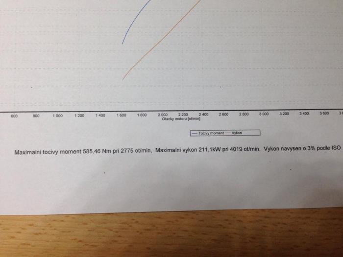

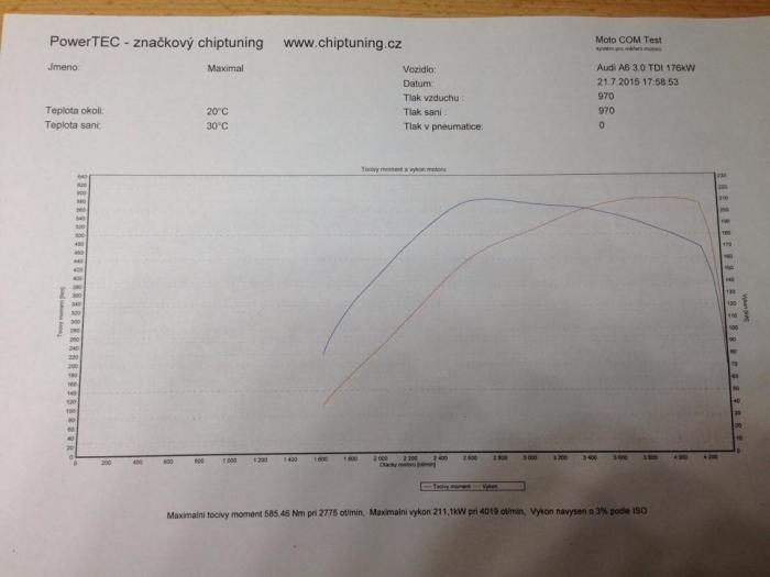

o 06.09.2015, 14:17 | Unihero
jen koukám kvalita fotek mizerná, v pc kvalitní ale server to trochu zhoršil.
