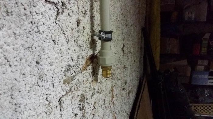

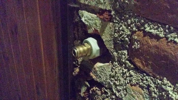

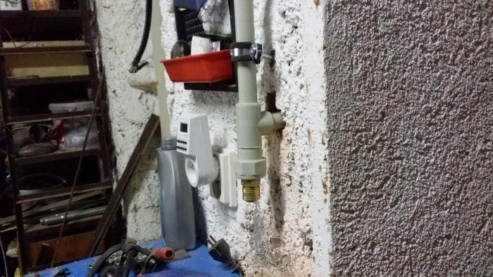

o 03.09.2015, 08:28 | ACEMajky
Tak uz to reslizuju
foto k příspěvku  od ACEMajky
o 03.09.2015, 08:39 | ACEMajky

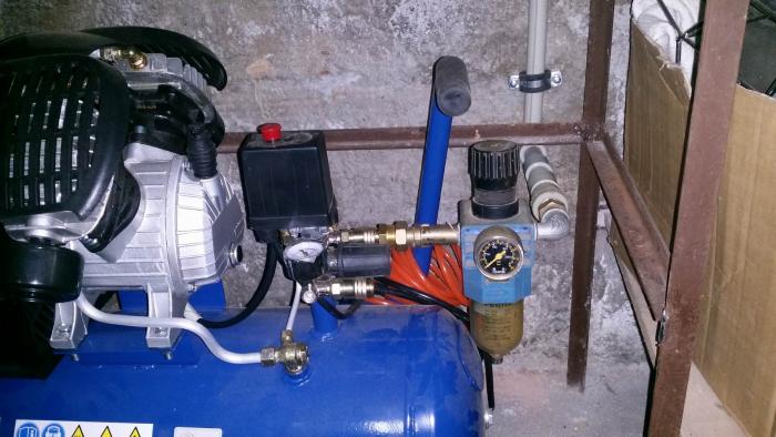

o 03.09.2015, 13:45 | Midi34
mezi kompresorem a začátkem - bych to udělal pružné
aby se nepřenášeli vibrace kompresoru
o 03.09.2015, 13:52 | ACEMajky
Ma to vuli v ty pripojce, mam na to koupenou 5m hadici,a le nakonec sem si rekl, ze to dam naprimo, uvidime az zapnu kompresor, co to bude delat - vcera sem s tim prastil ve 22:30, tak se mi nechtelo uz vrcet.
Dneska dovarim snad zbytek potrubi a konecne uklidim garaz :)

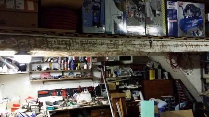

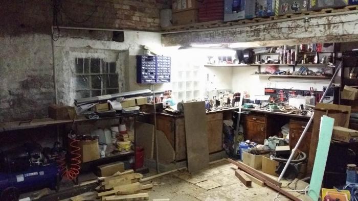

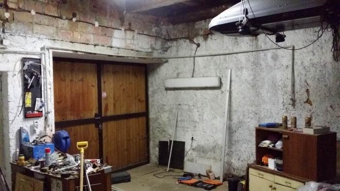

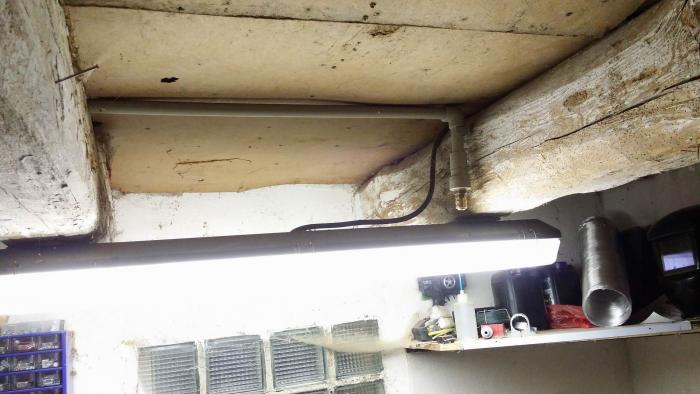

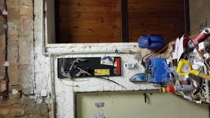

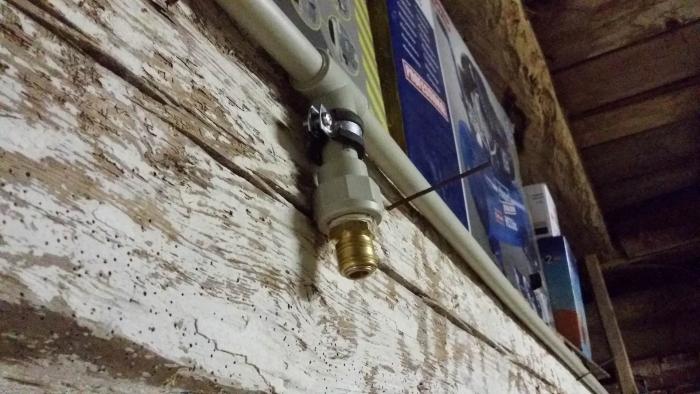

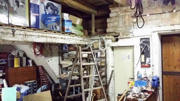

o 04.09.2015, 09:06 | ACEMajky
Tak hotovo, bordelu v garazi si nevsimejte je ve stavu debordelizace
o 04.09.2015, 09:07 | ACEMajky
o 04.09.2015, 09:12 | ACEMajky
o 04.09.2015, 09:13 | ACEMajky
o 04.09.2015, 09:15 | ACEMajky

o 04.09.2015, 10:34 | Jozzo
rozvod vzduchu ve zdi...kompresor napřímo bez pružného členu...tady je nějaký odborník se dívám :))
o 04.09.2015, 10:36 | ACEMajky | Upraveno: 2015-09-04 10:43:53
Jozzo - proc by nemohl byt ve zdi?
A proc delat na pruzno, ono to ma dost velkou vuli ve spojce, tak kde je problem, at se poucim, nebo chces jen remcat a neporadit?
Na pripojeni kompresoru jsem si koupil hadici (jelikoz koncovky doma nejsem schopen poradne pridelat k hadici), jenze nejkratsi byla 5m a co si budem povidat, jeji svetlost neni takova jako trubek, takze by to celej system uz na zacatku degradovalo. Zvazoval sme pouzit i nejakou pancerovou, ale tohle napojeni co sem udelal se zatim zda byt OK a pruznost tam je, takze to ani nerezonuje do potrubi

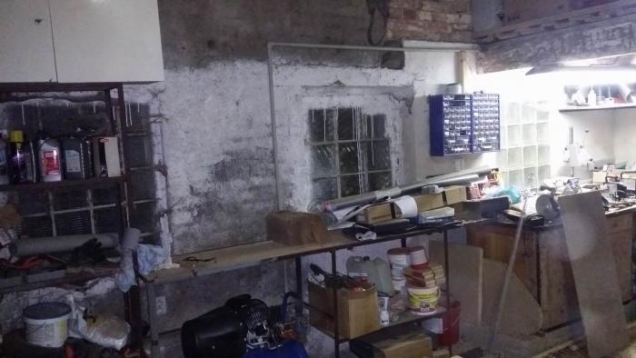

o 04.09.2015, 12:31 | Adler
Rozvod dobry taky to tak nejak planuju udelat aspon mam inspiraci, ale jako Bart prvne bych dal dokupy trosku garaz a pak tahal rozvody...takto podle fotek to tam vypada na pekny chaos
o 04.09.2015, 12:44 | ACEMajky
je tam bordel, protoze delam milion veci kolem baraku a do garaze jen hazu veci...
Ted sem rezal tram jak je to mezipatro, tak je vsude uplnej mrdnik a mam v planu to uklidit, ale to muzu delat az bude prset a nebudu moct delat venku
Nahazovat se fakt nechystam, steny jsou z piskovce a prostriknuty cementem s piskem, proste naspricovany a zatim to staci
o 04.09.2015, 13:10 | semysak
ja bych vytocil z kompresoru tu rychlospojku a dal tam normalne mosaznej hadicnik a do toho odkalovace dal hadicnik taky, mezi to normalne hadici a dve sroubovaci spony a musi to drzet, pouzivame to bezne do cca 10ti baru, myslim ze se ta rychlospojka natvrdo do kompresoru vytuka ta mosaz a bude to propoustet vzduch
o 04.09.2015, 13:13 | ACEMajky
Konecne nejaky oduvodneny nazor s vytukanim...
No chtel sem zachovat moznost kompresor pouzit i jinde, ale to sem pocital, ze bude napojeni bez odkalovace (u ktereho sem nevedel v jakem je stavu) a bude napojeny na vystup s moznosti regulace tlaku. Realita je jina, nakonec to mam napojeny na vystup co de primo z flasky, tak ten bych mohl ozelet
o 04.09.2015, 13:37 | semysak
nebo takle na strane kompresoru
o 04.09.2015, 13:45 | ACEMajky
Cool, to vypada hodne dobre a pouzitelne

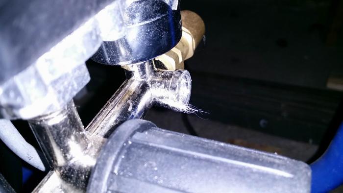

Ja mam ale smulu, nebo sem uplny pako...
Za 12hod. mi uteklo cca 2atm na budiku. Tak sem se vydal hledat pricinu. Odpojil kompresor a malinko to pak kleslo, tak vecer kdyz je ticho posloucham a nekde na kompresoru to lehce syci.
No ostrikal jsem to jarovou vodou a bublalo to v rychlospojce, ktera je napojena rovnou na flasku, tak jsem se rozhodl, ze je prohodim s tou co je regulovatelna.
No napakoval sem provazcem a zasrouboval, ta primo z flasky sla lehce sroubovat, rikam si, kurva to asi nebude tesnit, ale co, zkusime, max prepakujem, napakoval sem tu co se reguluje tlak o neco vic a zasrouboval. Natlakuju a samo za primo z flasky syci kolem zavitu, vysroubuju, napakuju o neco vic a sup tam s ni. Natlakuju a syci, rikam si kurna co to je. No roztrhl se zavit na rozvodnym potrubi, kurnik me jedne, takze ted nekde sehnat novy rozvodny potrubi na kompresor Scheppach.
A jeste co se pouziva misto tesniciho vlakna na utesneni tech zavitu, jelikoz to potrubi mi pride nejaky odlevany ci co, tak at se to znova neroztrhne - stejne si myslim, ze to bylo nejaky nacaty z vyroby...

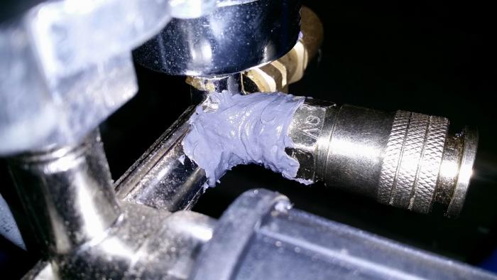

o 07.09.2015, 11:05 | ACEMajky
Zatim sem to zkusil opatlat tekutym kovem,a le moc sanci tomu nedavam

o 07.09.2015, 12:04 | crestik
teflonová páska nebo Loctite 55
o 07.09.2015, 13:22 | ACEMajky
OK, diky, ja dote dpouzivam Loctite 55 - nit
