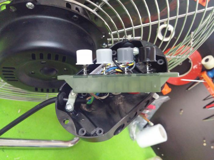

Potřeboval bych poradit,jestli jdou něják ještě utlumit otáčky větráku [ Link ] pomocí nějákého odporu,který bych přidal nebo kdyby byla ještě jiná varianta? Zkoušel jsem to kuchnout,ale našel jsem tam tenhle přepínač,kde jsou i odpory,ale to se mi už nechce rozdělávat. Poradí mi někdo jaký odpor případně ještě zkusit přidat? Je vidět,že pod každým tlačítkem je odpor,ale označení nevidím. Dík

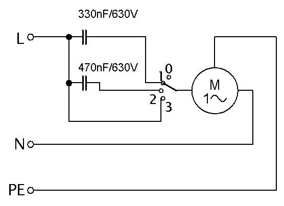

"Můžeš to ještě regulovat zapojením kondenzátoru do přívodu - sériově, raději na 630V a o kapacitě 0,1 - až 1M, hodnotu musíš vyzkoušet, čím menší kapacita k tak i nižší otáčky. Mám tak snížený otáčky u o něco málo menšího větráku a je to bez problému, už je to nějaký rok, ale myslím, že jsem tam dával 560nF."
"Dával jsem tam podobný svitek, vykuchaný z nějaký telky [ Link ] princip zapojení je na obrázku."
foto k příspěvku  od Lukas Kyj
o 11.08.2015, 14:50 | Pavel 528
no pokud tedy funguje to co je na schematu,tak logicky na NIZSI otacky musis dat 220n...o))
