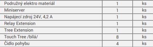

25000 = přístupový modul
10000 = miniserver
70000 = za celkem 9 rozšiřovacích modulů
19000 = 2x dimmer extension (pro ovládání stmívání světel)
pár drobných za zdroje
cca 7000 za čidla
a nakonec zhruba 20-25 tisíc za alarm s dotykovou klávesnicí, čidly atd...
ceny bez DPH, takže dohromady kolem 200.
Těch extensions je tam hodně, protože v domě je cca 25 světelných okruhů, spousta žaluzií a hodně ovládatelných zásuvek.

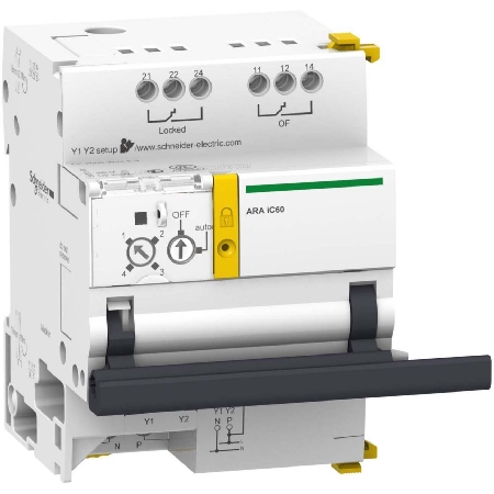

Navazu - jak se da nejjednoduseji vytvorit centralni "vypinac", myslim tim neco jako je v hotelovych pokojich na kartu. Predstava je asi takova, ze to vypne vse, krome napr. okruhu s lednickou.
A jak se da udelat automaticky "nahazovač" - situace: nejsem doma, vypadnou pojistky (blesk, pretizeni a pod), samo by to zkusilo nahodit pojistky treba za hodinu (bezpecnostni prodleva)...?
o 01.12.2015, 13:26 | radek.613
Ehm, když mechanicky shoří pojistky bo spadnou jističe, samy se nevymění ani nenatáhnou... ale řešit to jde, např. ukrajincem ubytovaným v zahradním domku, za smluvní odměnu :)
o 01.12.2015, 14:01 | CervinVega
Jako chapu, ze klasicky spadnuty jistic vytahne jen neci ruka, ale jde mi o to, jestli je mozne jej necim nahradit, co se umi samo "resetnout"
o 02.12.2015, 12:22 | radek.613
Při i jen troše zdravého rozumu to "není možné" ....
o 02.12.2015, 15:52 | CervinVega
jasne :-)

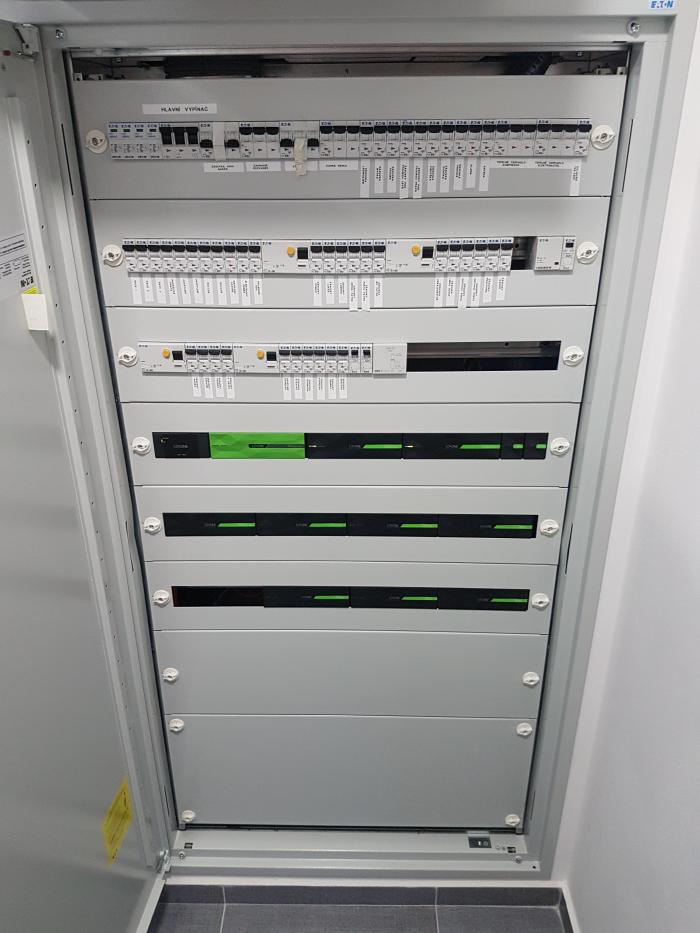

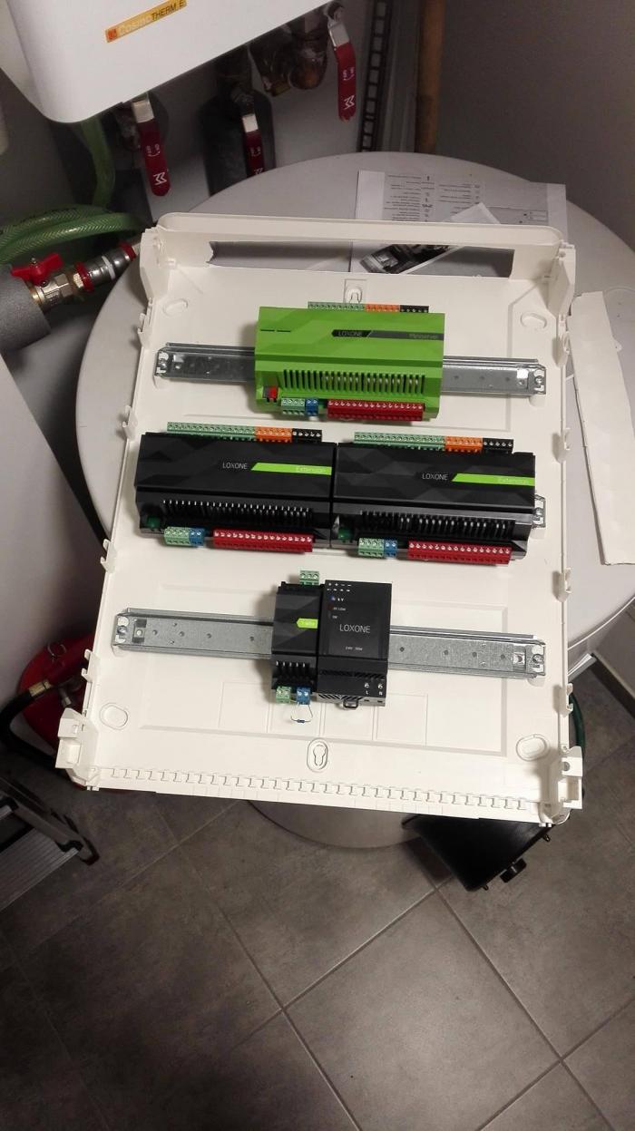

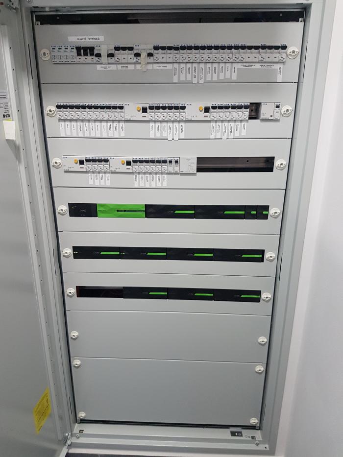

Jinak ja jsem domu volil wago. Prikladam foto z doby realizace. Delal jsem si to cele sam, tak se tomu nesmejte :)
foto k příspěvku  od cezetko

Taky jdeme do Loxone. Prošel a oslovil jsem několik firem a pro nás jednoznačná volba z hlediska poměr cena/nastavení/ovládání. Jednoduché nastavení-programování, uživatelské ovládání atd... Co se týká cen, tak jsme u Loxone na cca polovině, proti ostatním konkurentům z nižších nabídek. Na ovládání LED používám PWM regulaci 0-10V, místo RGB dimmerů a DMX Extension. Tzn. cena u těchto ovl. komponent se dá taky srazit. Teplotní čidla mají za slušný peníz a ostatní se dá nahradit něčím jiným. Jediné co mi vadí, je Musicserver, to je raketa a není to ono. Kdyby měl někdo nějaký typ na multiroom, budu rád :o)

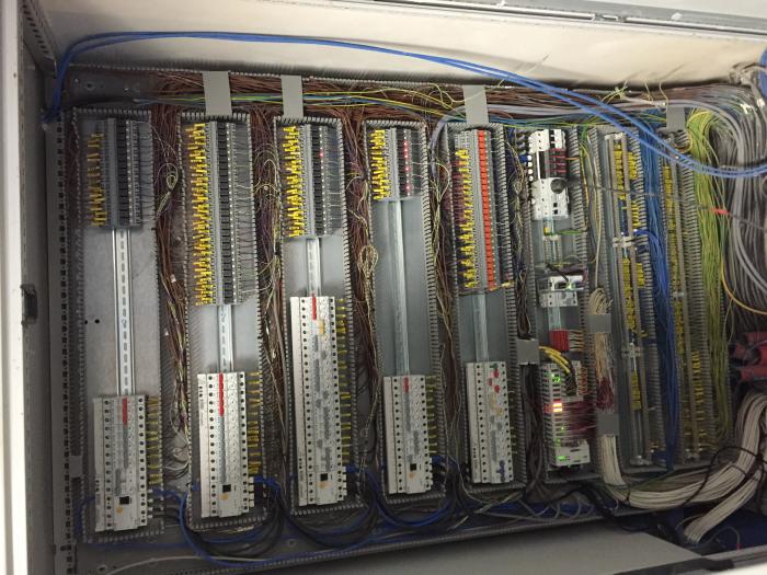

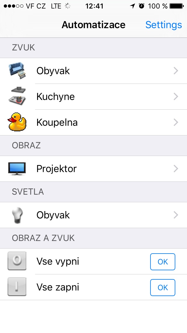

Nu já sem domů zvolil OpenHAB řešení, naštěstí valí na všem. Momentálně na Win, ale jak to budu mít hotový, tak přejdu na malinu :)
o 14.07.2016, 10:40 | AR
no taky jdu na openhab. to mám v plánu nechat běžet na malině a periférie si vymazlit z arduina a to řídit přes mqtt. Zatím mám doma jen staré testovací pí na kterém sem rozjel openhab a kodi aby to jelo zaráz ;)
o 14.07.2016, 12:46 | Milhauzz
U mě zatím přes OpenHAB takto. Spokojenej, ale to skriptování žere času ...
foto k příspěvku  od Milhauzz

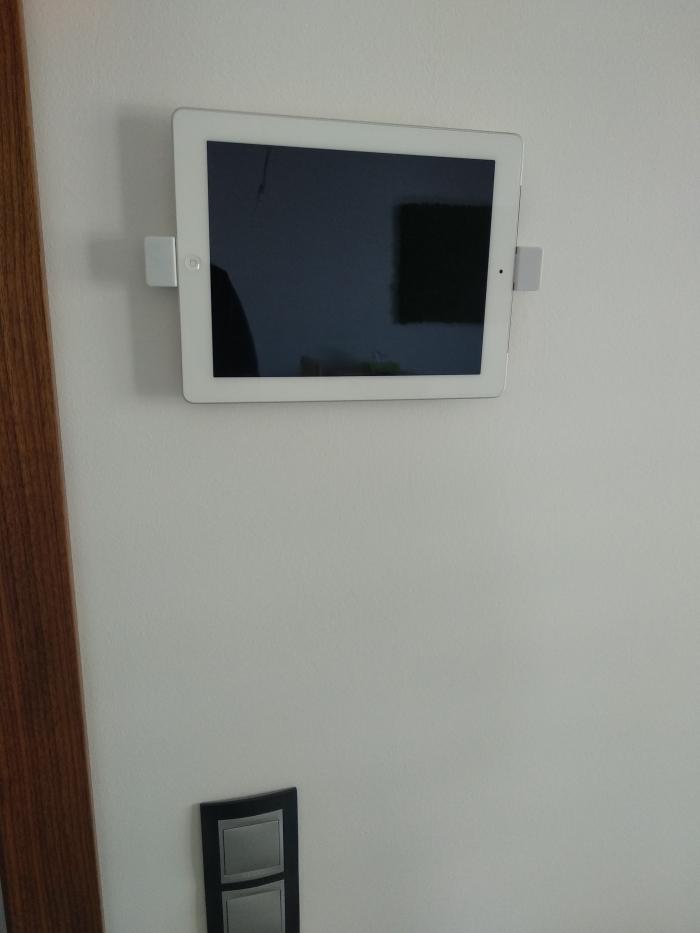

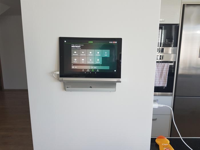

Já mám hotovo-instalace Loxone v bytě 4KK. Řízení topení, rekuperace, světel, žaluzií. Prvky pro stmívání světel 0-10V jsem použil jiné, ne od Loxone.
Zatím nebydlím, ale s funkčností systému jsem spokojený.
Kdyby se našel někdo ochotný a poradil mi s nezávislým ozvučením koupelny a kuchyně(multiroom)za pár kaček, budu vděčný :-) Kabely nataženy do racku v technické místnosti. Zdroj hudby NAS+internetové rádio(ještě nemám), ovládání hlasitosti buď potenciometr v KU 68, nebo telefon/tablet. Odměna za poradenství jistá :-)
foto k příspěvku  od Tomak

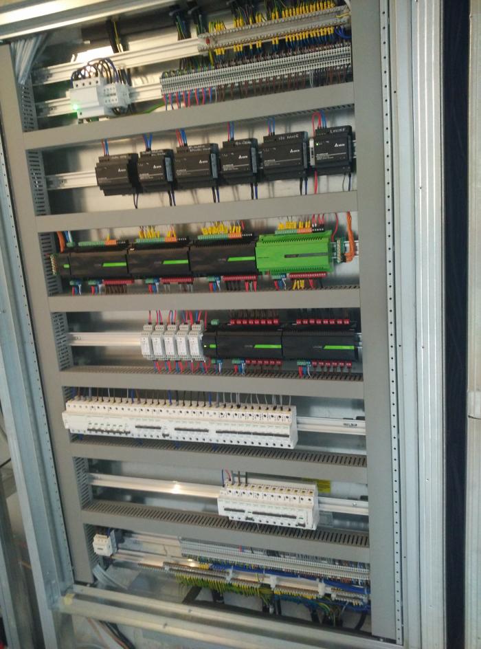

o 05.08.2016, 22:03 | Tomak | Upraveno: 2016-08-05 22:12:13
Milhauz: Schnieder dělá žaluziove dvojtlacitko jako 1 modulove. Takže jsi schopen dostat 4 nezávisle tlačítka do jedné krabice. Akorát je mají pouze s sipkama( žaluzie/rolety). Jinak až myslím 8 násobná tlačítka děla Elko. Ale tam počítej s cenou cca 3tis./kus.

Jaký máte zkušenosti s Haidy, jediný co jsem tady četl byl náznak extrémní cenovky.
Nebyly by nějaký fotky vašich instalací? Myslím technickou místnost, ovladače, rozhraní... jsem na úplným začátku.
o 10.04.2017, 00:05 | Mr.Scully
Extrémní cenovka je asi všude :-D Implementuju Loxone Tree a jen elektrokabely stály kolem 130 tisíc :-D A to je ještě v tom globálu ta levnější položka :-D
o 10.04.2017, 00:17 | cezetko

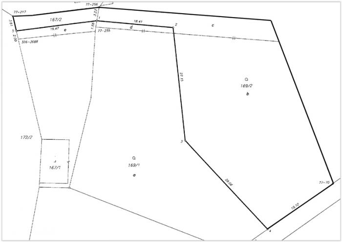

o 10.04.2017, 15:08 | KaZaN | Upraveno: 2017-04-10 15:09:42
Mr.Scully, jak moc to je svažitý v číslech nevím, to mi snad konečně řekne geodet. Vizi bungalowu jsem už vzdal dávno, je jasný, že suterén bude, ale trochu mám strach z příjezdovky, protože parcelu mám takovou šišatou 169/2 s ocáskem k silnici, je to cca severní svah a příjezd od současný zpevněný je ta nudle 167/2 viz obrázek... ale to je už trošku off topic a možná to dřív nebo později založím jako sólo vlákno.
foto k příspěvku  od KaZaN
o 10.04.2017, 15:12 | Mr.Scully
Jasně, máš to trochu podobný jako já, mám taky severní svah a takovej lichoběžník s užší stranou k silnici. Nadšenej nejsem, ale bylo to prakticky jediný volný místo v nejbližším okolí Plzně, který přicházelo v úvahu, tak jsem to musel vzít.

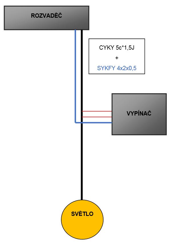

Ohledně toho jakou kabeláž natahat to je další oříšek jak vidím, měl jem "jasno", že pojedu v CAT7, ale zas až tak jednoznačný to není co.
A jaký kabely taháte ke světlům?
o 28.10.2017, 12:24 | KaZaN | Upraveno: 2017-10-28 12:25:20
Milhauzz: Jsem si, specialne kvuli Tobem spocital datovky po byte, co mame ted. Nasekal jsem jich sem pred lety 28 :-D, jen u TV je jich 8. A musim rict, ze az na par kousku vyuzivam vsechny. Plus v racku jeste naprimo pripojenejch asi 10 (kamery, server, Fortigate, NASky, WiFi POEcka, uplinky do racku v baraku). Jestli to pojedu v tomto duchu i v novym baraku, tak to nechci vidět. :D

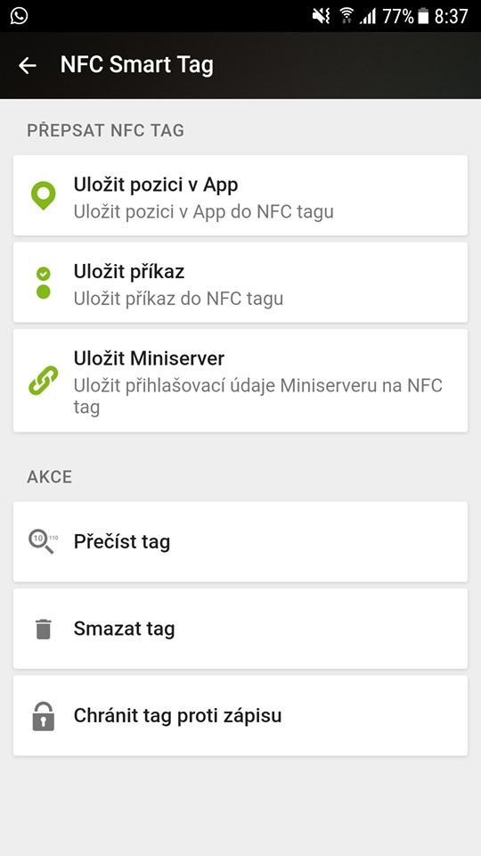

tykeev - jak přesně funguje to poslední, to mě zajímá. To jako jsou nějaký NFC štítky přímo od Loxone, který se naprogramujou a spárujou s mobilem? To bych si do auta dal taky :-)
o 22.02.2018, 08:28 | tykeev
to Mr.Scully: ne, univerzální NFC štítky. Koupil jsem si sadu asi 8 samolepek (přímo Samsung, ale vyrábí to xxx firem) a v Loxone aplikaci vlezeš do nastavení, klikneš tam na volbu naprogramovat štítek, pak jakoby "makro" zadáš co to má udělat a štítek přiložíš. Ono to na něj zapíše danou úlohu a pak kdykoli přiložíš mobil k tomu štítku, tak to danou úlohu provede.
Můžeš to mít třeba přilepený zespodu na stole v obýváku, jen přiložíš mobil a zhasne to světla. Nebo to mít nalepené na rámu okna a když přiložíš mobil, tak to vytáhne žaluzky. Budu si to dávat i na rám vchodové branky, takže po přiložení mi to branku otevře. Využití je sposuta.
o 22.02.2018, 08:33 | Mr.Scully | Upraveno: 2018-02-22 08:37:00
Blbej dotaz, kam se štítek přiloží - jako k mobilu nebo k miniserveru? :-) NFC jsem použil asi třikrát v životě, tak mám jen matné ponětí, jak funguje :-D
o 22.02.2018, 08:39 | tykeev
to Mr.Scully:
1) musíš mít mobil, který podporuje NFC štítky
2) pustíš Loxone aplikaci v mobilu a vlezeš do nastavení, kde si vybereš volbu "uložit příkaz"
3) pak dle instrukcí provedeš ten příkaz a až ti to řekne, tak přiložíš ten NFC štítek k mobilu a ono to ten příkaz zapíše do štítku.
4) štítek si nalepíš kam chceš dle libosti a kdykoli pak mobil příložíš, tak to ten příkaz provede
o 22.02.2018, 08:42 | tykeev
foto
foto k příspěvku  od tykeev

o 25.05.2018, 09:57 | Milhauzz

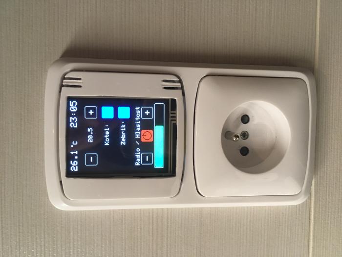

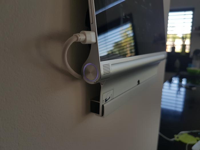

Trocha inspirace pro nás geeky :) Zatím prototyp ve fázi testování.
o 25.05.2018, 09:58 | Milhauzz
Áaaaa, obrácená fotka :(
o 25.05.2018, 10:12 | HIGHTOWER
foto k příspěvku  od HIGHTOWER
o 25.05.2018, 10:26 | cezetko
Milhauzz: slušný, cos tam narouboval?
o 25.05.2018, 11:09 | Milhauzz
Nodemcu esp8266 + TFT SPI ILI9341 + Dallas teplotní čidlo. Plus hormada kódu - komunikace s OpenHAB pomocí mqtt.
o 25.05.2018, 15:16 | AR
Skvělá práce! Tohle máš "jen" zobrazovač/ovladač? Něco podobného tady mám taky rozpracováno, akorát jen oled LCD a tlačítka bokem, máme abb levit tak se pokusím využít obal z jejich termostatu
o 25.05.2018, 15:50 | KaZaN
No moc pěkný, já stagnuju v testovacím zadrátování bytu Loxonem a stavba baráku stojí v plenkách, aneb opět překreslujeme projekt a váháme nad kdečím :-D

o 28.05.2018, 07:58 | Milhauzz
AR: přesně tak. Snažil sem se, aby to zbytečně nesuplovalo hlavní dashboard, kterej je nedaleko. Levit? To buď rád, to máš rovnější, tango je samá "zatáčka":)

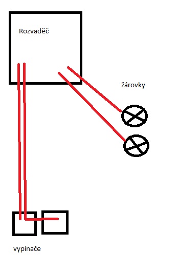

Milhauzz (A): Jo, takže k vypínačům 3x1,5 a ke světlům taky 3x1,5 zvlášť jo? Světla do hvězdice.
o 29.06.2018, 09:23 | Milhauzz | Upraveno: 2018-06-29 09:28:19
Tak tak, hele, narychlo v maspaintu, ať se všcihni po ránu zasmějem :)
UTPčka jak se ti bude chtít, já je mám takřka všude. Třeba i natáhlý ke každýmu světlu do stropu. Co kdyby, třeba PoE lighting ...

o 29.06.2018, 09:28 | AR
DaveX: hele to záleží jestli tedy v budoucnu to ovládání řešit budeš. Dá se to řešit i když máš klasickou instalaci světel. Pokud bys světla stáhl do rozvaděče a vypínače taky tak budeš muset řešit jak to v rozvaděči pouzluješ. Pokud bys do vypínačů tahal jen UTP nebo SYKFy tak budeš muse řešit třeba spínací relé aby sis rozsvítil
o 29.06.2018, 09:52 | Milhauzz
Přesně tak, ono totiž řešení CyKynama do hvězdice nabízí použití třeba pulsních relé, které můžeš mít do té doby, než vybereš řešení "smart" reléboxu.

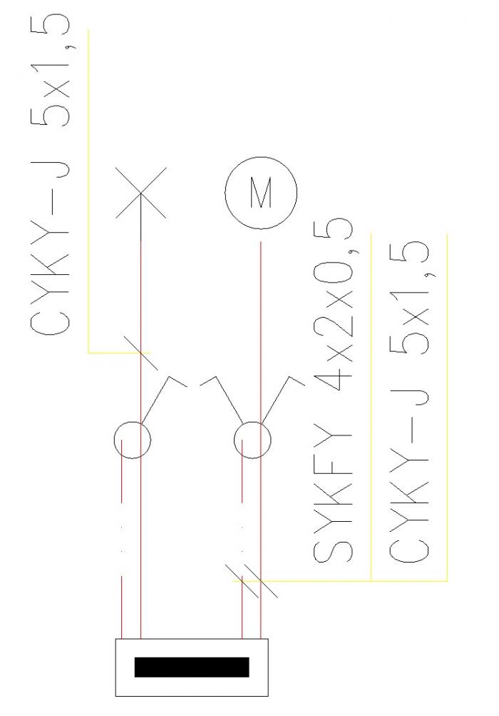

o 29.06.2018, 11:11 | cezetko
Nečetl jsem příliš návrhy nade mnou. Příprava se dělá jednoduše:
- přes vypínače natáhni kabel rovnou ke světlu. Nedávej žádné rozbočné krabice atd. V rozvaděči ten kabel dáš na jistič, na druhé straně přímo do svítidla a cestou fázi přerušíš vypínačem. Toto má tu výhodu, že může místo vypínače použít i fázový stmívač atd.
- do místa vypínače si natáhni ideálně kabel SYKFY 4x2x0,5. Tento kabel ti teď bude k ničemu. Později na něj můžeš navěsit tlačítka na binární vstupy automatu, případně ho použít jako sběrnici pro KNX, DALI, CIB, Modbus atd. co tě napadne. V případě, že použiješ tyto kabely pro ovládání, tak silové kabely v bodě předtím jen zpět propojíš wagosvorkama.
- do vypínačů příliš často nepoužívám UTP. Pro binární vstupy a sběrnice je nevhodný, rád se láme. Není moc origo ovladačů/vypínačů, které by byly síťové, proto tam UTP jako LAN moc nevyužiješ. Ale klidně si ho tam dej.
- je vhodné použít hluboké krabice. Není v tom takový rozdíl, ale ten komfort a práce s tím je nezaplacení.
- pro světla do exponovaných míst rád používám 5x1,5. V kabelu je minimální rozdíl, ale později ti umožní DALI stmívání, více světelných okruhů atd.
- pro rolety taky 5x1,5
- zásuvky 3x2,5
Celá ta sranda má smysl jen tehdy, když budeš mít opravdu dostatek místa v rozvaděči. Pro tvou představu:
1 ovládaný okruh = 2 moduly. Žaluzie/roleta = 2 moduly. Pak nějaké místo navíc na automat, propoje, svorky. K tomu ideálně 20% rezerva pro tepelné ztráty a případné upgrade to budoucna.

o 29.06.2018, 11:29 | DaveX
cezetko: Trochu v tom mám gulášek. Takto?
foto k příspěvku  od DaveX
o 29.06.2018, 11:38 | AR
mě by asi srala ta silovka v krabici tlačítka :D ale pokud to má být příprava do budoucna, tak to je dobré řešení
o 29.06.2018, 11:44 | cezetko | Upraveno: 2018-06-29 11:45:29
AR: to máš pravdu, také preferuji to rovnou dělat inteligentní. Ale než tam cpát nějaké pulzní relé, tak raději toto

o 29.06.2018, 13:03 | DaveX
cezetko: Takže když to jednoduše shrnu, mám tyto varianty:
1) Chytrou
- do vypínače natáhnout kabel CYKY 3x1,5 + SYKFY 4x2x0,5
- z rozvaděče na jednotlivá světla přivést kabely 3x1,5
2) Přípravu složitou
- stejně jak nahoře + prodrátování v rozvaděči
3) Přípravu jednoduchou
Z rozvaděče vést kabel CYKY 5x1,5 do vypínače spolu s SYKFY 4x2x0,5 a dál na světla pokračovat CYKY 5x1,5
o 29.06.2018, 13:18 | AR
máš tam chybu:
1) Chytrou
- do vypínače natáhnout kabel SYKFY 4x2x0,5
- z rozvaděče na jednotlivá světla přivést kabely 3x1,5 - 5x1,5
ad cyky, jestli 3x nebo Xx to je na tobě, jednak kolik tam chceš mít řízených světel, obvykle je v obýváku 2vypínač abys měl light a full power :D
o 29.06.2018, 14:12 | DaveX

o 30.06.2018, 07:15 | DaveX
tykeev: prosím Tě, jak velký máš rozvaděč? Kolik modulů?
o 30.06.2018, 08:50 | tykeev
to DaveX:
Ahoj, asi takto, stačí?
o 30.06.2018, 08:51 | tykeev
Plus ještě další menší rozvaděč v zahradním domku pro věci, co jsou mimo dům + bazén atd...

tykeev: jen pro představu, kolik to má modulů?
Já uvažuji o koupi rozvaděče na 165 modulů od Eatonu. Dle mě, tam bude nějaká rezerva. Chytrý dům cca 40 modulů, ostatní asi tak 60-70.
o 08.07.2018, 21:21 | DaveX
KaZaN: můžeš mi to, jako laikovu, trochu vysvětlit tu hvězdicovou topologii? Díky moc.
o 08.07.2018, 21:46 | tykeev
to DaveX:
modulů máš na mysli co? Jako počet věcí, které ovládám?
Nebo počet Loxone extensionů, které jsem použil?

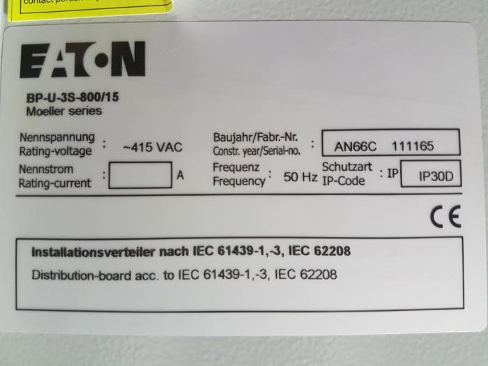

o 08.07.2018, 22:24 | DaveX
tykeev: ideálně mi vyfoť štítek, kuknu na výrobce. Tvůj rozvaděč se mi totiž velikostně líbí.

cezetko:
Zvonkový vypínač: [ Link ]
co se týče potřeby loxonu na obrázku.
Specifikace:
Ovládání až 20 světel za pomocí dotykových vypínačů v místnostech se žaluziemi, nebo více okruhy světel. Možnost připojit až 8 klasických tlačítkových vypínačů na ovládání světel v místnostech jako zádveří, WC, tech. místnost. Možnost použít až 4 pohybová čidla pro ovládání světel a zabezpečení. Dotykový ovládač u vchodových dveří po trojkliku zhasne všechna světla v domě. Ovládání dvou zásuvek pro přímotopné topení.

o 10.07.2018, 09:03 | DaveX
Mám elektrikáře starou školu a ti mi prostě protáhli kabely ke světlům vypínačem s tím, že pokud se někdy rozmyslím, že chytré vypínače někde zruším, můžu z toho udělat klasiku. Já to tak nechtěl, ale oni si trvali prostě na svém :D Nebude docházet k nějakému rušení, když tam prakticky souběžně (asi 1,5m) půjde UTP? To bude ale v chráničce. Kabely ke světlům jsou mimo.
o 10.07.2018, 13:00 | AR
tve a kdo toho elektrikáře platí? snad ty tak bys snad měl mít právo aby dělal to za co jej platíš a ne co on chce
o 10.07.2018, 13:11 | DaveX
AR: Kdybych jim řekl, že to tam vyloženě nemůže být, tak to dají pryč. Ale je otázkou, jestli to je na škodu, nebo ne. zas taková délka kabelu navíc to není.
o 10.07.2018, 14:58 | Mr.Scully
Pokud jdou kabely ze světla do rozvaděče a z rozvaděče UTP do vypínače, tak přece to vždycky jde spojit v rozvaděči "napevno", kdyby padlo rozhodnutí se zbavit chytré elektroinstalace, ne? Pak mi přijde vyloženě zbytečné protahovat kabely ke světlům přes vypínače...
o 10.07.2018, 20:11 | cezetko
Mr.Scully: a když to spojíš na pevno, tak si rozvěcet a zhasínat budeš na jističi? :) Já bych docela pro světlo vypínač chtěl...
o 10.07.2018, 20:14 | Mr.Scully | Upraveno: 2018-07-10 20:14:43
No ne úplně napevno, nějaký to relátko nebo co, já tomu prd rozumím, ale prostě dáš signál přes UTP a rozsvítí se, dáš druhej signál a zhasne se, ne? Nějaký 0/1 snad není problém udělat bez komplikovaný chytrý elektroinstalace? (Ale jako vím o tom prd, elektrotechniku jsem měl "jen" do třeťáku na VŠ a doteď je maximum mých schopností výměna žárovky, když se na ni půl dne psychicky připravuju).
o 10.07.2018, 21:21 | Tomak
Pulzní relé na 12/24V. Cívku rele ovládáš přes UTP kabel a spíná se 230V. Jednoduchá náhrada za inteligenci pro ovládání čehokoliv. Běžně se to používá pro spínání světel z více míst, pokud se nepoužívají spínače 6+7....+6.
o 10.07.2018, 21:26 | Tomak
Tahat do krabic se spínači ještě CYKY kabely jsou nesmysl a vyhozený peníze. Na druhou stranu to ničemu-mimo finanční stránky nevadí.

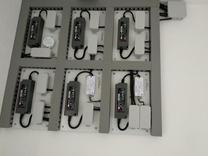

o 13.07.2018, 08:21 | KaZaN | Upraveno: 2018-07-13 08:22:29
Jako vášnivá debata ;-)
Já třeba mám problém uchladit i v bytě rack se zlomkem vybavení co bude v baráku, mám tam UTM firewall, poe switch, loxone moduly, dvě nasky, pár zdrojů právě pro LEDky a analog kameru a všechno to vybavení, UPSku jsem už musel dát mimo jak kvůli místu tak kvůli vedru... a mám docela problém tak udržet teplotu pod 35 stupnu, nezavirame kvuli tomu do předsíně dveře a mám díru do chodby ven. I tak mám v předsíni permanentně přes 30 stupnu. Pravda máme jižní byt, kde je i v místnostech v létě kolem 24-28, což i díky tomu, že nám sem leze teplo od racku... Ale tady už nic měnit nebudeme, dobře vymyslet to musím v baráku. Takže jo, na uchlazení a na tepelný zráty/zisky má smysl myslet.
Co mne ale zajímá, jak cezetko v bytě/baráku řešíš teda ty zdroje ledek, regulaci, chytrou integraci? Myslím konkrétně, kam a jak to umisťuješ a jak se to pak servisuje? Samozřejmě si umím představit, že můžu dát loxonní rgbw extension někam blíž k ledkám, ale aby to mělo logiku, tak bych tam asi měl dát i zdroj, takže potáhnu komunikační kabel sběrnice, potáhnu 220V někam, tam někde upíchnu zdroj a Loxone rgbw extension a odtud pak kabel k ledkám. Když to nedám do stropu někam kousek od ledek, tak to stejně budu mít třeba plácnu obývák 10m kabelu mezi ledkama a zdrojem/rgbw modulem. Budu muset mít nějakej revizní otvor buď ve stropě nebo ve zdi, aby se to dalo řešit, kdyby se to podělalo. Když tyhle krámy, který jsou primárně řešený na DIN lištu, dám do technický do racku, budu mít vedení kabelů třeba o 5 metrů delší, ale neřeším nikde žádný umisťování dislokovaných krámů. Ledky jedu na 24V, mám za to, že ten rozdíl je zanedbatelnej a to včetně ztrát, něco se dá doladit eventuelně na zdroji, přiznám se, že v tom nevidím problém, za předpokladu, že nepoddimenzuju kabeláž a bavíme se o běžným baráku kde kabel jen těžko překročí 25 metrů. Můžeš prosím tohle nějak osvětlit, jestli se mýlím? S čím bych si asi hlavu dělal jsou problémy stmívání, tam by mohl zřejmě být problém s hranou, kdy stmívané ledky ještě/už svítěj a kdy ani neceknou. A počítám, že u více pásků může být vizuální "chyba", že se nerozsvítí zcela současně. Vzpomínám si, že to někdo někde řešil u podsvícení právě chodby a schodiště, kde to bylo poskládaný z více pásků a nerozsvěcelo nezhasínalo to souběžně ale postupně (ale né záměrně :-)
o 13.07.2018, 21:04 | Tomak

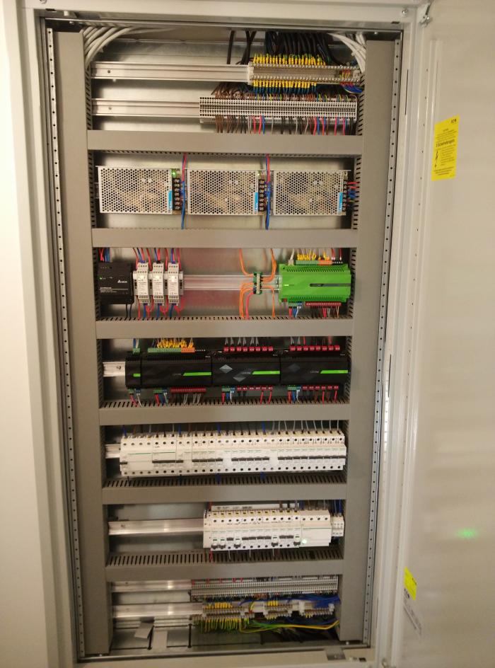

Pro představu přikládám foto rozvodnice v které jsou umístěny veškeré zdroje pro byt o rozloze 150m2. 90% bytu je osvětleno těmito zdroji. Dva roky bezproblémového chodu, bez jediného vypnutí zdroje nebo ostatních komponent na teplotu.
Samozřejmě je třeba také říct, že čím lépe je zdroj odchlazený, tím déle vydrží(nevysušují se kondenzátory-nejchoulostivější součástka na teplotu ve zdroji). Vzhledem k soudobosti běhu zdrojů, se zdroje navzájem ovlivňují minimálně.
o 13.07.2018, 21:26 | AR
Tomak: co to sou za zdroje? Krmi se s nima pasky nebo nejake downligty?
o 13.07.2018, 21:35 | Tomak
Jsou to Delty. Papírově lepší než Mean Well, ale taky dražší. Používá je např. Apple a jsou hodně používané v průmyslu. Krmí jak pásky, tak pár proudových downlightů-u těch je potom ještě step-down měnič, ale už ve stropě u svitidla.
o 13.07.2018, 22:06 | DaveX | Upraveno: 2018-07-14 14:54:40
Máte někdo zabudovaný odnímatelný tablet někde v místnosti?
o 13.07.2018, 23:44 | cezetko
Tak to koukám, co vidím na foto. Krásný rozvaděč. Nešlo by detailnější foto včetně případné druhé části? Z jaké doby je ta instalace?
Kazan: jestli je to tak málo metrů a nebude to příliš velký výkon, tak si to dej do rozvaděče, který víc nadimenzuj. Toto by ti měl ale říci projektant elektra. Jestli si to děláš svépomocí, tak si připrav vetší rozvaděč, hlubší. Jako to, co sem dával Tomak.
Jinak se dělají trafa běžně v provedení pod bodovky, takže je můžeš nastrkat do stropu atd.
Klidně se porozhlédni po trafech řiditelných 0-10V, které také není špatné použít a nechá se tím dost ušetřit i na inteligenci. Nemluvě o DALI, případně DMX, které jsou opravdu nejlepší, ale zase nejdražší.
Odnímatelný panel je fajn, ale ať je to třeba iPad, či jiný tablet v docku. Využiješ to na více věcí než jen k samotnému ovládání.
o 14.07.2018, 08:29 | KaZaN
Cezetko dva velky rozvadece jsou jasná vec, mista na ne mam naplanovano dostatek, nejsem fanoušek zapecenejch chumlů :D U mne tam budou navíc servery a pole. Normální dům snad při aspoň trošku vycentrovany tech mistnosti má podle mne takovýhle metry kabelů.
O Dali toho vim málo. O DMX jsem uvazoval. Všecko rozhodnu až bude jasný jaký kde budou světla. Určitě ještě přijdu pro radu :-D protože ne každý projektant jde s dobou a ne každýmu se chce vymejslet veci dokonale. Ale tam kde budou barevny rgbw pasky tak bude 24V.
Tomak nádhera, taky bych chtěl videt víc. Z jake doby to je odhaduji před dvěma roky ;-)
o 14.07.2018, 18:41 | tykeev
to DaveX:
ano, mám zabudovaný tablet v obýváku/kuchyni.
Foto dodávám viz níže.
Lenovo Yoga má totiž super řešení toho otočného kovového držáku, který jsem jednoduše zasunul do vyrobeného profilu na zdi :-)
Detail uchycení

jo a zapomněl jsem ti předtím vyfotit štítek toho rozvaděče, tak tady to máš :-)
o 15.07.2018, 08:14 | DaveX
tykeev: Díky :)
Jinak já bych právě chtěl mít tablet trvale umístěný v nějaké pěkné nástěnné nebo zabudované krabičce a už jsem našel něco takového: [ Link ]
Neměl bych problém si to třeba zkreslit a vyrobit, ale to by ta cena byla trochu jiná :)
Jinak mě ještě zajímá jedna a věc a to je trvalé napájení baterie. Nemůže to udělat problém? Mohl bych to asi řídit, že bych přerušil napájení při nepřítomnosti nikoho doma, nebo třeba večer. Nebylo by lepší, kdybych baterii vyndal a provozoval tablet napájený na přímo? Zatím jsem nic moc o tom nevygooglil.
o 15.07.2018, 08:34 | tykeev
to DaveX:
zda to může nějak ublížit baterii nevím, nicméně když jsme se do domu stěhovali, byl už tablet 2 roky starý a v domě jsme aktuálně 2 roky.
Takže 4 roky starý tablet funguje nepřetržitě připojený k napájení a nepozoruji žádný problém.
I když ho někdy odpojím a vysunu z držáku, tak drží normálně napětí a funguje bez problémů.
o 15.07.2018, 09:37 | Mr.Scully | Upraveno: 2018-07-15 09:41:05
To je docela velkej držák, to mi možná přijde elegantnější ten náš. Cenu si nepamatuju, ale tak tři stovky? Snadné vyndání a odpojení kdykoliv.

o 15.07.2018, 11:38 | Tomak
My máme tablet taky napájený zdrojem(tzn. pořád po napětím), který je v krabici pod ním. Držák orig. Loxone-přišel mi ze všech co jsem našel nejdecentnější. Baterie taky po X letech v pohodě.
o 15.07.2018, 11:51 | Tomak
Pokud se vrátím k umístění zdrojů a nedávají se do rozvodnice, tak to řešíme jako je na fotce. V tomto případě "centrálním" uložením v nějaké nice, nebo za záda skříně atd...
o 15.07.2018, 21:16 | DaveX
Tomak: dej mi prosím víc info o tom držáku. Díky.
o 15.07.2018, 22:27 | AR
Davex: obyč loxone, nicméně jej asi stáhli z prodeje, byl pro ipad2 a 3

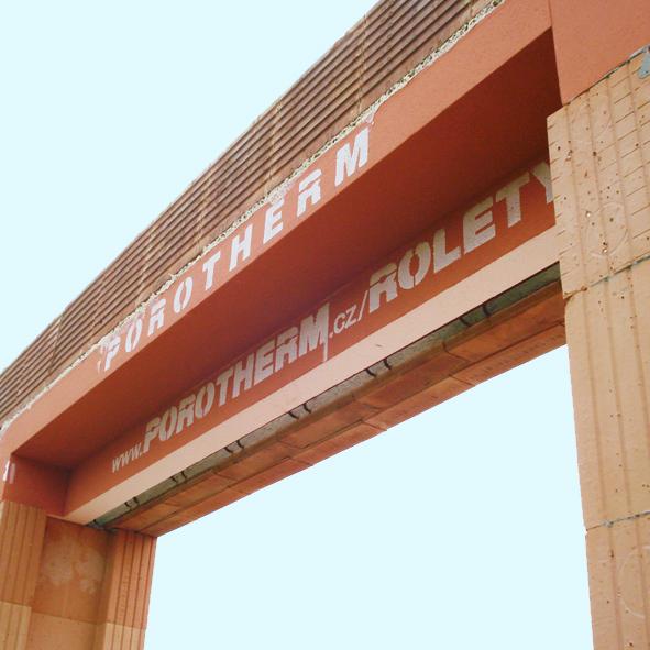

1) Venkovní žaluzie
a) Zajímalo by mne, jak Ti z vás, co nemáte zateplení, což je tuším hlavně tykeev , jak máte řešenou montáž žaluzií, ideálně i nějakou fotkou hodit, zajímá mne jak je řešenej kastlík, jak jsou řešený ty vodící lišty, dost mi vrtá, jak je to když jsou vedle sebe dva nestejný otvory, typicky francouzský okno a vedle jen okno, jak tam jsou ty vodící lišty. Všichni co znám totiž mají rolety, tak nevím.
b) Pak mne zajímá jak řešíte protihmyzí sítě, na oknech co se otvíraj, na těch co se neotvíraj a hlavně na posuvných dveřích, HS portálech nebo otvíracích dveřích.
c) No a z hlediska chytrosti stále plavu v tom ovládání žaluzií v Loxone. Pominu, že umí žít nějakým svým životem a předpokládám, že jim jsem schopen nastavit i nějaký automatický nebo i vynucený chování, jako třeba i jen částečný stažení a ne jen tupý nahoru dolu, zastíněno, odstíněno. Ale co úhly natočení? Umím jim nastavit, aby sjely do půlky a natočily se o 45stupnu? A nebo to umi jen tupý zaklapnuto/otevřeno? A nebo to dokonce neumí ani stažení do třeba půlky? Měl jsem v ruce Somfy ovladač k a tam bylo kolečko a s tím se daly natáčet ty lamely, vyjet žaluziema do 1/3 a kolečkem natočit lamely, jde mi o to, jestli totéž udělám s Loxone. A jestli jo, opravdu na to stačí tupý motory nebo to už musí být něco důmyslnějšího?

o 23.08.2018, 14:10 | tykeev
to Kazan aneb budoucí "chytrák" :-)
ad 1) žaluzie zajíždějí do kastlíku, který je zabudovaný v polystyrenovém překladu. Ten je součástí stavebního systému Porotherm = konkrétně keramický překlad KP Vario [ Link ]
V EPS části tohoto překladu je zabudovaný plechový kastlík dodaný výrobcem žaluzie a do něj to zajíždí.
Kvůli předejití problémům s praskáním spoje mezi kovovou a EPS částí je na té plechové části ještě 2cm fasádní EPS, takže zvenku je vše v rovině a jen přetažené vnější fasádou.
ad 2) nejsem schopen moc poradit, protože doma chladíme podlahou, kdy čerpadlo prostě do podlahy posílá mírně ochlazenou vodu. V domě je pak velmi příjemně a není třeba vzduch nijak ochlazovat. Nicméně v případech, kdy by bylo v domě vedro a venku znatelně chladněji (typické noční podmínky) lze na stroji aktivovat funkci odvětrání domu, kdy se spustí jen větrák pro odvod vzduchu a lehce pootevřenými okny se pak aktivně natáhne do domu chladný vzduch.
ad 3) tady žádné pokroky nehlásím, mám doma zapnutých pár jednotek SONOS, ale zatím jsem to nijak vyloženě chytře neřešil, takže je to v přípravě, co s tím.
Všechnu audio kabeláž mám svedenou do technické místnosti do racku, ale jak už jsem napsal, toto budu teprve řešit.
o 23.08.2018, 14:11 | tykeev
Ten překlad pak vypadá nějak takto

tykeev Díky, to je ten obrázek co jsem potřeboval, samozřejmě mi z něj dochází, že budu mít problém s tím že jsme chtěl jižní okna vycepit ne vnější hranu zdiva, kvůli hlubšímu posedovýmu parapetu, ale to se nedá nic dělat. Tak teď by mne ještě zajímaly ty vodící lišty v praxi, hlavně u dvou otvorů vedle sebe (okno+dveře) :-D
o 23.08.2018, 15:12 | tykeev
to KaZaN: tak samozřejmě, že můžeš ten kastlík nechat přiznaný, tzn. že by vyčníval před fasádu, ale mně se tohle řešení osobně nelíbí. Ono to pak vypadá jako dodělávané a není to prostě tak hezky načisto.
o 23.08.2018, 15:16 | tykeev
to KaZaN:
vodící lišty jsou dvě varianty. Buď schované v EPS, který bys doplnil z boku okenního zdiva nebo přiznané.
Tady jsem šel cestou přiznaných, i když přiznávám, že ty schované jsou hezčí.
A pokud tím okno+dveře myslíš jeden stavební otvor, který je rozdělen dvěma žaluziemi, tak takový u mě doma emám žádný. Co stavební otvor, to jedna žaluzie, takže tak.

telku v koupelně ne :) vede tam jen zvuk. Ano, Onkyo má EISCP protokol, kterým se ovládá naprosto vše, AV preamp má ehernet. Věřím, že Loxone to musí zvládnout.
Zadrátovaný v pohodě, prostě jen datová strukturka.
S těma apkama je kříž, to je pravda. OpenHABem jsem schopnej ovládat defakto cokoliv, jen co se týče třeba rozbalení adresářového stromu s muzikou, tak sem měl na výběr, buď to dát jako iframe do habpanelu nebo použít nativní apku pro mobil (na jablko super, na android kentus). Některý věci používám Json rest-api. Například při vypnutí receiveru (main zóny) jde do hlavního menu, nechám si oznamovat důležitý věci (třeba že si děcka natajnačku pustili v pokojíku telku a podobně.) Ještě sem i přemýšlel nad nějakým makrem, co by pustilo to a ono, ale v zásadě by to pravidlo bylo za týden naktuální. Proto sem se s prominutím vysral na to, že chci "všechno" a proto sem v koupelně přiřadil jedno tlačítko, který mi na AV sepne zónu a pošle tam FMko.
A pak sem dělal takový zajímavý ovládátko s termostatem dohromady. Je to těžký demo, ale funguje to. Někde je tu vyfocený ...

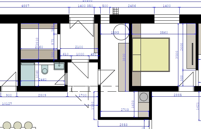

Mr.Scully tak s umístěním vší hlučící, funící a vibrující techniky mám velký nervy, přestože projektant tvrdí, že nebude problém, já se bojím, že bude, technická sousedí s ložnicí, sice tam je naplánovaná tuším 30ka zeď, ale i tak se bojím, vím jakej bordel dělaj jenom switche, poe switche, NASy, server, pole a ještě to uchladit a teď tam bude ještě rekuperace, kotel, pikačoviny kolem Loxone, pračka, sušička, uaaaa.
Ti dyžtak pošlu půdorys a kam to plánuju nacpat tu rekujednotku.

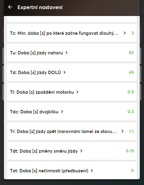

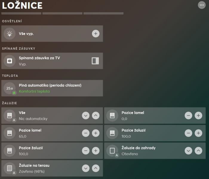

o 24.08.2018, 20:32 | tykeev
žaluzie jdou přednastavit i do určité polohy.
Pod admin uživatelem mám aktivovanou vizualizaci přednastavené polohy žaluzií a naklopení žaluzií.
Tzn že při dlouhém stisku tlačítka, kterým je ovládám dojedou do přesně definované polohy (viz obrázek).
Mám to tedy tak, že krátký stisk "hloupého" tlačítka začne žaluzie úplně stahovat a dalším krátkým stiskem je zastavím, kdy chci. Při dalším stisku se začnou zase vytahovat.
A při dlouhém stisku dojedou do přednastavené pozice z administrace.
Loxone stav lamel a jejich pozici pozná snadno, jelikož se pro každou žaluzii v administraci zadává, jak dlouho přesně trvá sjetí/vyjetí nahoru a dolů a jak dlouho trvá otevřené/zavření lamel. Z toho si systém snadno vypočítává přesnou pozici, kde se nachází.
o 24.08.2018, 20:33 | tykeev
Zde nastavení časů, podle kterých si pak Loxone vypočítává aktuální pozici.

Tak jsem se do toho taky konečně dal, jen řízení světel, rekuperace, žaluzií a pár zásuvek. No moji elektrikáři mi říkali, že rozvaděče 196 modulů bude na všechny ty pičičandičky stačit. No, tak to dopadlo :D :D
o 20.04.2019, 12:37 | DaveX | Upraveno: 2019-04-20 15:03:58
Nejde nahrát obrázek sakra...
o 20.04.2019, 17:31 | Mr.Scully
To mám výrazně větší rozvaděč :) Tak dvojnásobně.
Spíš jsem podcenil rack na NASky a podobný věci, vzal jsem jen asi metr vysokej a nacpaný je to tam jak sardinky :-D
o 20.04.2019, 19:25 | KaZaN
Ty jo a to Ti to jako nespočítali předem kolik toho bude a podle toho vzít s velkou rezervou rozvaděč? Ach jo.
o 22.04.2019, 19:09 | DaveX | Upraveno: 2019-04-22 21:17:21
KaZaN: no jo, ale naštěstí to nebude vypadat tak zle a hlavně mám teď jeden jen na loxone a druhý na ostatní věci.

Kluci jak řešíte napájení tabletu na zdi? Mám tam přivedené UTP kabely. Zvládne to POE splitter? Vzdálenost od rozvaděče asi 12m. Co nějaký zdroj 5V v rozvaděči? Mám všechny okruhy světelné a žaluzie řízené přes relátka, takže není nic jednoduššího než na výstup z karty dát řízení relátka v nějakém časovém horizontu, nebo tablet trvale napájet? Mám Lenovo P10. Díky.
o 03.05.2019, 09:17 | cezetko
DaveX: 12V DC zdroj, poslat to po UTP minimalne po 2 parech. Do zdi do krabicky nabijecku do auta. Tablet muzes napajet trvale, je to spotrebka, za cas to klidne vymenis.
o 03.05.2019, 09:36 | DaveX
cezetko: to se mi zdá dost komplikované. Co využít nějaký měnič napětí? Například: [ Link ]
o 03.05.2019, 09:52 | cezetko
DaveX: jasně, taky možnost. Jen hledej něco bez tlačítek, ať te to nerozhodí po výpadku :)
o 03.05.2019, 10:46 | KaZaN
:-D možná by šlo Loxonem 1x 2x týdně v době spánku, třeba mezi 3 a 6 ráno tabletu vypnout nabíjení, aby se pocvičila baterka :-D Ikdyž nevím, jestli by jí to nějak zásadně spasilo...
o 03.05.2019, 10:54 | tykeev
to DaveX:
mám to řešené tak, že v technické místnosti mám normálně AC adaptér, z něj je udělaná prodlužka kablik až do obýváku na zeď a tam je to napojené na to mikro-USB (nebo co to je za typ toho konektoru) a zasunuté do tabletu.
Adaptér jsem dal kvůli délce kabelu trochu silnější, než je originál a funguje to parádně. S původní nabíječkou se to nestíhalo dobíjet.
o 03.05.2019, 11:08 | DaveX
tykeev: no já tam mám natažené pouze USB, tak s normálním adaptérem bych měl asi ztráty velké, tam by musel výt větší průřez.
Ty máš taky lenovo že? Jaký máš konkrétně adaptér?
o 03.05.2019, 11:13 | tykeev
Jojo, mám tam LENOVO Yoga 2.
Je tam adaptér, kablik po par centimetrech napojenej na ethernet kablik a u tabletu zase vráceno zpět na konec kabelu s origo kontektorem. Vzdálenost cca 10-15m odhadem.
Adaptér vyfotím později odpo, z hlavy nevím.
o 03.05.2019, 13:50 | AR
Davex: tak zrovna nabíječka do auta je právě jen step down :D
o 03.05.2019, 19:14 | tykeev
Tak, málem bych zapomněl.
Použil jsem originál nabíječku k SAMSUNG S7, je silnější než originál k tomu Lenovo.
Parametry viz foto.
Zkusil jsem tehdy všechny adaptéry, co mám doma a s tímhle jediným se to stíhá dobíjet :-)
o 04.05.2019, 20:09 | DaveX
AR: Tak poraď, jak bys to udělal ty :)
o 05.05.2019, 08:02 | AR
DaveX: tak jak psal cezetko. Jsou adaptery na do auta ale ne do zapalovače, ale normálně na kabely, vstup 12V a výstup pak máš rovnou na USB konektor. Tohle bych jebl do krabičky kde máš to utp a po utp to krmil.
o 05.05.2019, 08:05 | AR
Davex: např. [ Link ]
o 06.05.2019, 08:17 | DaveX
AR: Super, díky, něco takového jsem myslel, to vypadá sexy. Díky.
o 07.05.2019, 04:56 | DaveX | Upraveno: 2019-05-07 06:56:38
AR: Mohl bych jako zdroj použít například toto?
Konverter bych měl v krabičce za tabletem.
o 07.05.2019, 06:18 | tykeev
to DaveX: mám dojem, že 1,25A bude na tu vzdálenost málo. Ale to budou určitě vědět zkušenější.
