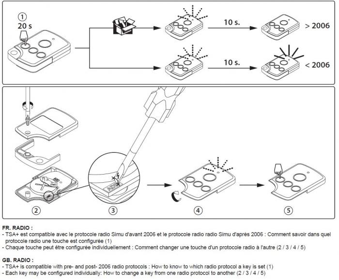

Máme garáže z konce 90. let s ovládáním od výrobce SIMU s plovoucím kódem. Mám k tomu čerstvě koupené dálkové ovládání SIMU TSA+, které umí oba protokoly. Z továrního nastavení je prý protokol pro SIMU po roce 2006. Ten protokol se přepíná dle manuálu tak, že se stiskne tlačítko na 20 sekund a pak jakousi kombinací blikání se dospěje k přepnutí protokolu NEBO jsem ten piktogram úplně správně nepochopil. Každopádně to tlačítko tisknu jako idiot se stopkama v ruce a bliká pořád stejně :-) Po 10 sekundách dálka zhasne. S řídící jednotkou v garáži se mi to samozřejmě nechce spárovat (stisknu SW1, ledka bliká)
Je tam něco, co mi uniká?
