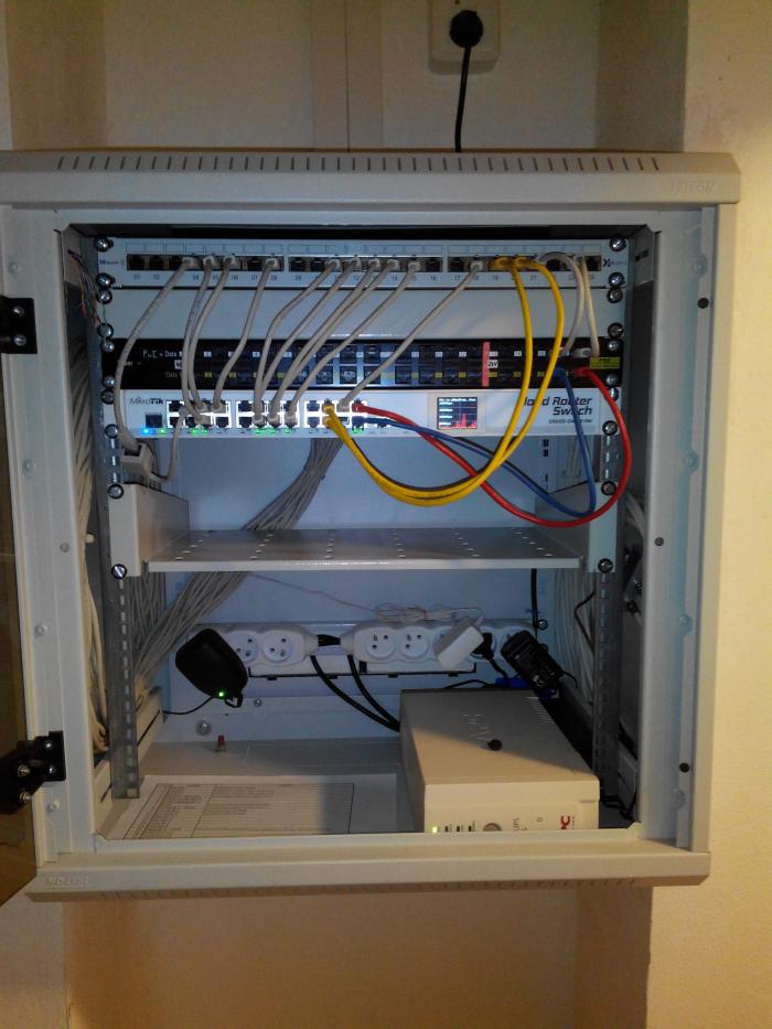

To CRSko bude opravdu ideální volba, jestli chceš pro vyšší komfort nabídnout i wifi sít pro mobily/tablety atd. (v managementu RouterOS jde udělat separátní sít jen pro wifi a oddělit ji od kabelové, jde řídit rychlost atd.) tak pak použíj verzi s wifi:
jinak stačí kabelová:
zhruba vím o čem mluvím, takhle vypadá rack mojí malé domácí sítě (není úplně aktuální, není tak ještě optika co jsem teď dodělával ;-)
foto k příspěvku  od Ravo

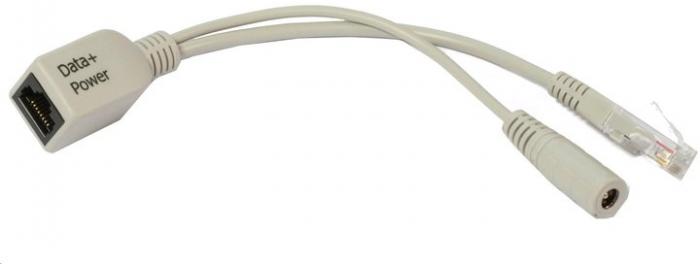

Ravo: co to je za speciální dvojitou propojku mezi krabicema uplně vlevo ?
o 23.07.2015, 07:14 | LordPeytl
POE napájení.
o 23.07.2015, 07:27 | Jozzo
jsem asi absolutně slepej, ale kde má rozdvojku pro napájení?
o 23.07.2015, 07:32 | LordPeytl
Myslis tady toto? Jack bude schovany za bocni stranou policky a povede do nej ten levy zdroj.
foto k příspěvku  od LordPeytl
o 23.07.2015, 11:43 | Ravo
To Jozzo:
přesně jak píše LordPeytl, je to pasivní PoE injektor.
Mám to na jednu ne-PoE kameru s nestandardním napájecím napětím (myslím 9V).
Jinak ostatní PoE zařízení napájím přes ten černý napájecí panel co tam vidíš, mám tam k dispozici 48V (pro standardní 802.3af/at zařízení) i 24V (pro UBNT a mikrotik zařízení, který ještě nejsou 802.3af kompatibilní)
