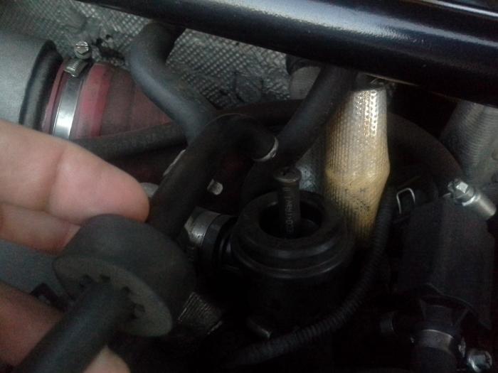

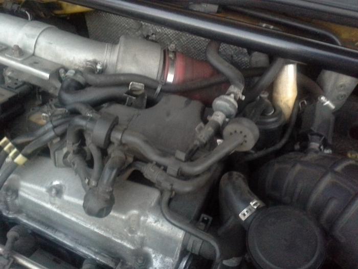

o 06.07.2015, 21:21 | BMW_318iS
Z jakeho duvodu muze byt to ovladani bovu odpojeno?
Jaky tomuze mit vliv pri jizde?
Prakticky nic totiz nepozoruji a bov pri prerazovani normalne odfukuje.

o 06.07.2015, 21:44 | ounzzz
to je zajimavy, ze to odfukuje i odpojeny, z technickyho pohledu si to nejak neumim vysvetlit.. neni ten odfuk spis podpny tomuhle zvuku? Youtube video:
pokud ano, tak honem rychle ten ventil zapoj, tak jak to ma byt, riskoval bys poskozeni turba
o 06.07.2015, 21:56 | Proffesor_W | Upraveno: 2015-07-06 21:57:13
spis pokud to dela tenhle zvuk tak bov urcite nefunguje
o 06.07.2015, 22:01 | ounzzz
no oboji je compressor surge, akorat u tebe z nizkyho tlaku a zateze.. tady je to taky hezky slyset, tenhle zvuk je proste spatne Youtube video:
o 06.07.2015, 22:30 | BMW_318iS
Rekl bych ze zvuk to je jako je na videu od profesora.
Takze tu hadicku propojit z bovem. Ok, ale jaktoze to takto jede a dle me to ani nema na vykon vliv. Respektive ani nechapu proc to takto je ted odpojeny? Nemuze byt poskozeny bov a tohle je nejaky prase reseni aby se to nemuselo menit? Mam to auto asi tyden takze bych to rad dal dohromady.
o 06.07.2015, 22:34 | Proffesor_W
Na vykon auta to nema vubec zadnej vliv, bov odfukuje pri pusteni plynu, tim ze je odpojenej podtlak tak se proste neodfoukne a jde to zpet prez turbo, tim to dela tenhle zvuk. Duvod proc to nekdo odpojil je jen jeden, ten zvuk, nic vic. Pripoj to zpet a bude to fakcit normalne, bov je jednoducha kravina na ktere se nema krom pruziny co pokazit.
o 06.07.2015, 22:40 | BMW_318iS
Dobra, zitra to zapojim a uvidime.

o 07.07.2015, 20:41 | BMW_318iS
Takze panove dnes zapojeno, bez jakychkoli zmen, respektive nic jsem za jizdy neregistroval. Jedina zmena je ta ze ted neni prakticky slyset odfouknuti bovu coz mi ale je vcelku jedno. Zadna zavada se zatim neobjevila, tak tomu dame chvilku a pak to prubneme na brzde.
o 07.07.2015, 22:08 | Proffesor_W
no pockej, to je OEM bov? tak to je jasny ze nic neslysis kdyz je to closed loop a jde ten vzduch do sani. Kdyby to byl ten open loop (otevrenej) co fouka ven tak je to slyset. Originalni ventily nejsou slyset vubec takze to dost pravdepodobne i funguje tak jak ma. Pokud uz neslysis to prerusovany "odfukovani" jak na tom videu co jsem daval tak funguje urcite.
Rajdos, jj na membranovym jo, ale na nejakym obyc pruzinovym ani ne krom unavenyho pera.
o 07.07.2015, 22:21 | ounzzz
jeste by to slysel, kdyby mel otevreny sani, u S3 je BOV kousek od filtru..
