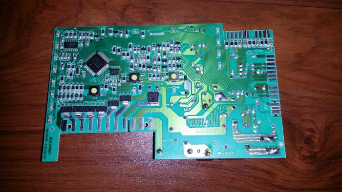

o 01.07.2015, 06:37 | ACEMajky
Ridici deska

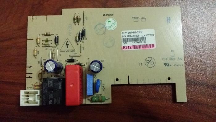

o 01.07.2015, 06:38 | ACEMajky
foto k příspěvku  od ACEMajky
o 04.07.2015, 00:29 | Jozzo
necetl jsem to cele...cvakani spis dela relatko co spina cerpadlo ne? neni zaoxidovane cidlo co hlida hladinu ?(ne plovak co hlida max) proto to chce hned vypoustet ?

o 04.07.2015, 22:55 | crestik
jsem sice elektro, ale trochu jiný obor, ale selským rozumem bych to řešil asi tak, že ty černé obdélníčky ze strany spojů budou nějaké výkonové spínací prvky, jeden z nich bude asi pro čerpadlo vypouštění. Tak změřit, jestli je sepnuté, což asi bude, a jít po cestě zpět k tomu řídicímu švábovi, jestli ten výstup je ve stavu 1. Teď bych zjišťoval, s jako úrovní vlastně funguje, jestli je NPN nebo PNP, jestli je aktivní v 0 nebo 1.
V ideálním případě (což by na tu poruchu možná ukazovalo), je proražený ten spínací prvek (černý obdélníček) - tzn jednotka si ho sice spouští podle potřeby, ale nějaké KO součástce dál po cestě to je fuk.
o 04.07.2015, 23:13 | ACEMajky
napadlo me, jestli jsou obdelnicky atejny, ze ho peohodim za jiny a uvidim, zdali je OK
o 06.07.2015, 11:11 | ACEMajky
Zda se ze opraveno, provedl jsem diagnostiku a jeden triak byl prosvihlej jak si psal. Pak zase pro zmenu nahodve otviral v kratouckych intervalech napousteci ventil. Tak sem kuchnul plovak pod myckou a byl KO mikrospinac - asi se vytavil uvnitr a sepl vypousteci cerpadlo a to oddelalo po case ten triak a pak se to zase speklo tak, ze napousteci ventil mikrospinacem nebyl rozeplej, proto to neukazovalo na zavadu plovaku...
