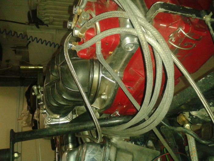

Golf mk1 gti. Odeslo mi palivove cerpadlo. A pritom jsem zjistil ze je zapojene primo na plus z klicku a bezi porad. Jak je spravbe zapoheni aby po natlakocani vypinalo. J jen nadrz, filtr a rozdelovac vstriku-jedna se o ķ-jetronic jednobodove vstrik. Ma tam pry vyt jeste nejaky kompenzator tlaku neco jako je u darlingu. Diky za rady a postrehy.
o 30.06.2015, 19:12 | Tomcat.530i
Copak tohle nemá regulátorem tlaku řízenej přepad? Neustálý cvakání s čerpadlem mu škodí mnohem víc, než konstantní sepnutí.
o 30.06.2015, 21:24 | Jozzo
jak to má vracečku, tak to má běžet pořát
o 01.07.2015, 11:27 | filip146
Ano ma to zpatecku.tak to jaem rada. Uz jaem myslel ze se zase neco poaralo krome cerpadla.

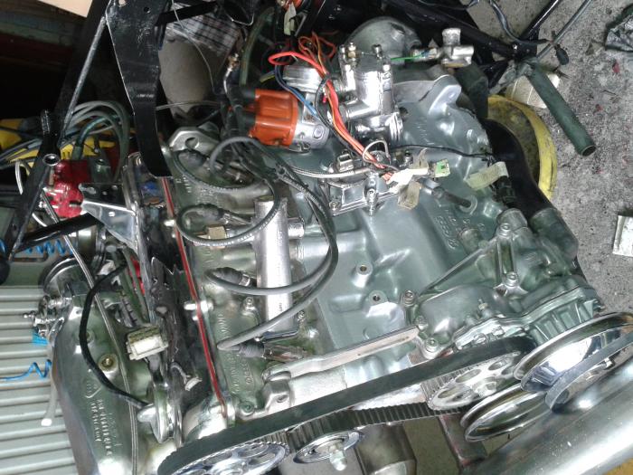

Jj. Ale casem bych rad vymenil za 4x weber. Ale zaim nejsou zbytacny finance. Tad me ale trapi jina vec. Celou zimu to stalo a kdyz jsem to ted nastartoval tak to coudi jak lokomitiva. Jak nacipovanej ropak. Mam ppdezreni na zapeceny krouzky... jinak motor je v triku..trikolce... 1,6 81kW
