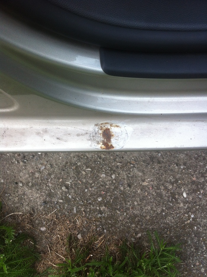

Vybrousit na plech, stříknout základem, stříknout plničem, stříknout, nebo přetřít lakem? Nebo vybrousit, dát na to nějakej polyester tmel, přebrousit, plnič a střiknout? Čím brousit (hrubost)?

optimálně dráťák do flexe,na plech,odrezovák,kyt,plnič,barva+metla,buď do zástřku nebo hranu a potem přebrůsit a rozleštit

když si nechám namíchat do spreje bude to vypadat na kokot? Vidět je to jenom pri otevřených dveří, tak by mě to zas tak netížilo.. Ale úplně bijící by to bejt nemuselo..

v pohodě,ide enom o to,jak se ti to podaří potem zapravit,ten přechod barva+lak tam vidět bude,ale pro neznalýho opravy úplně v pohodě :o)

jo a kyt pod plnič brůsít šmirglem zrno cca 200,plnič pod lak,klidně plnič ve spreji,tak zrno 600 pod vodů
