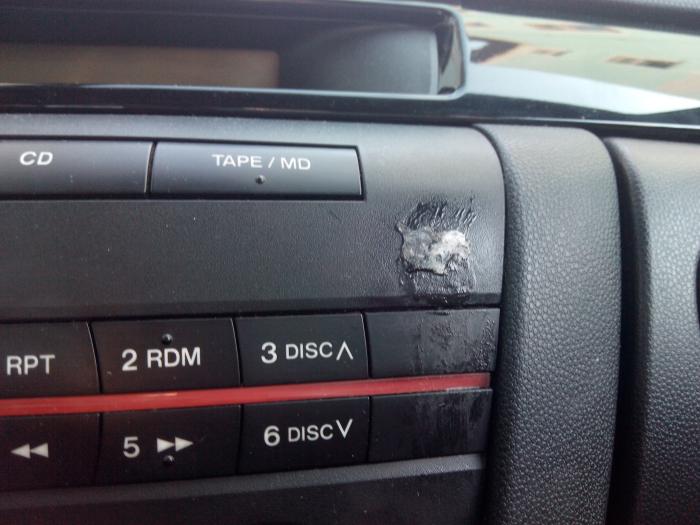

Poraďte mi prosím, jak dostat dolů tenhle léta zaschlej sajrajt. K palubovce byla přilepená taková přiblblá plastová postavička od bývalé majitelky auta, když jsem tu postavičku násilím odloupl, tohle po ní zůstalo.
Je to tak zaschlý, že je to úplně tvrdý.
Zatím jsem zkoušel tech. benzín a odlakovač na nehty - ani prd.
Díky

o 16.06.2015, 22:14 | walish
Zkusil bych Tar & Glue remover např. od AutoGlymu nebo Valet Pro
o 16.06.2015, 22:58 | hanx
Tak určitě se mi nechce kvůli tomu kupovat flašku za 300 Kč... Snad chápeš :-)

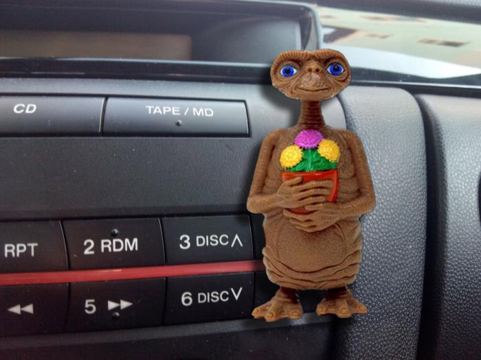

hele, asi blbost, ale co tam třeba přilepit nějakou přiblblou plastovou postavičku? :D

o 17.06.2015, 12:32 | hanx
Tak agresivní sperma nemám ... :-D a kdybych věděl, že to nepůjde dolu, radši bych tam tu přiblblou postavičku snad raději nechal :-D
Auto je mazda3, správně :-)
Bohužel plast samotný vyměnit nepůjde, je to součást rádia.

Nebo teda ořezat, obrousit dohladka a dát samolepku s oblíbeným motivem. Jako A51, po sundání to bude vidět vždycky. Nebo dohladka, rozborka rádia, stříknout a smontovat.

jak pisou kluci orezat zabrousit nebo tak protoze jestli to je neco jako vterinove lepidlo tak to dolu nicim nesundas protoze to naleptalo ten plast

o 17.06.2015, 22:48 | hanx
Chlapi ja si ale nemyslim ze to je naleptany, jen extremne ztvrdly. Bylo to tam urcite dlouho.

Tobě se furt něco nelíbí... Já myslím, že takhle to úplně špatný není a furt lepší, než ten kemr na palubovce...

o 18.06.2015, 08:09 | AllInOne
Kua, takto to fakt není vůbec špatný, to by měli dávat z výroby :-)))
o 18.06.2015, 09:43 | jackobo
LOL, ten tam sedi jak prdel na hrnec :-D
o 18.06.2015, 10:47 | Bucci
CRK, ty by ses tim měl vysloveně živit ;-) respektive jestli to hanx použije, měl by ti platit za nápad

hanx:Dnes sem sundával lepidlo z plastu a karoserie auta.. Z plastu to šlo pěkně když sem to nahřál horkovzduškou. Z kastle jsem také nahříval,pak sundal desparafinem a někde i Deca Flash od Mafry. Ale ty do toho nechceš sypat,což chápu. Odkud jsi?

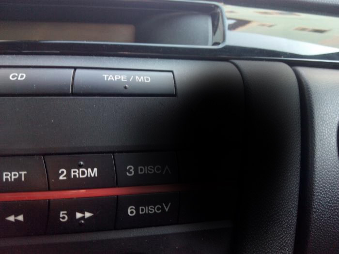

o 19.06.2015, 14:50 | muSlim | Upraveno: 2015-06-19 14:50:36
Nastriekať to čiernym sprejom asi nechceš, čo? :-)
o 19.06.2015, 15:13 | CRK
to by asi nebylo úplně ono...
foto k příspěvku  od CRK
o 19.06.2015, 23:13 | FBS
jako odstranovac sekundového lepidla funguje perfektně
o 19.06.2015, 23:32 | assassin
Debonder na vterinaky funguje vyborne, ale obcas sebou vezme i lak dilu nebo primo nalepta plast a skoro bych se vsadil ze to same udela i tady.
Jinak tu mam odstranovac tesneni od loctite a ten taky maka pekne - ale opet je mozne ze vezme ssebou i vic nez jen lepidlo :(
