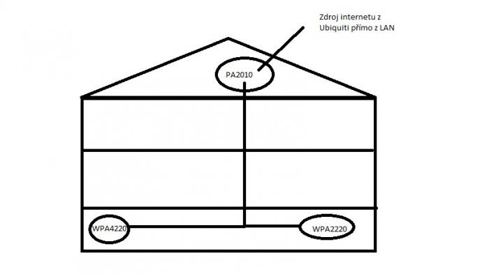

o 07.06.2015, 21:07 | thetuky
Lehký náčrtek situace v malování, víc v tom nehledejte :D
foto k příspěvku  od thetuky
o 08.06.2015, 09:32 | Ravo
Nechce se mi studovat co který kusy umí, ale obecně při spoji bod-bod (P2P) jen dvou adaptérů nemusíš nic nastavovat, oni se sami najdou.
Pokud chceš dělat vícebod spojení, tak už je nutné jednotlivé homeplug adaptéry pomocí softu nakonfigurovat, konkrétně minimálně nějaký heslo pro zařazení do jedné sítě budeš zadávat.
Je to tak proto, aby si soused z paneláku nedal do zásuvky další homeplug a najednou nebyl ve tvojí síti nebo aby sis doma mohl vytvořit víc oddělených sítí.
Taky bych si ještě ověřil, jestli ta UBNT nahoře dělá i routing...jestli ne, tak před PA2010 zařadit nějáký router, homeplugy obecně neroutují.
P.S. - ale já to říkám pořád, kabel je kabel...jedno UTPčko z půdy do sklepa to vyřeší naprosto elegantně - nejlevnější a nejstabilnější řešení ;-)

o 08.06.2015, 15:14 | thetuky
Tyhle řady jsou psány jako kompatibilní mezi sebou všechny...
Každopádně dneska zkusím ještě dát jako mezikus router a následně z něj homeplug a uvidíme...už jsem z toho lehce šedivej...

o 08.06.2015, 15:24 | thetuky
Spárují se heslem, to je uděláno, ale jakmile se připojí třetí, nevidí to tu zdrojovou nahoře ...
