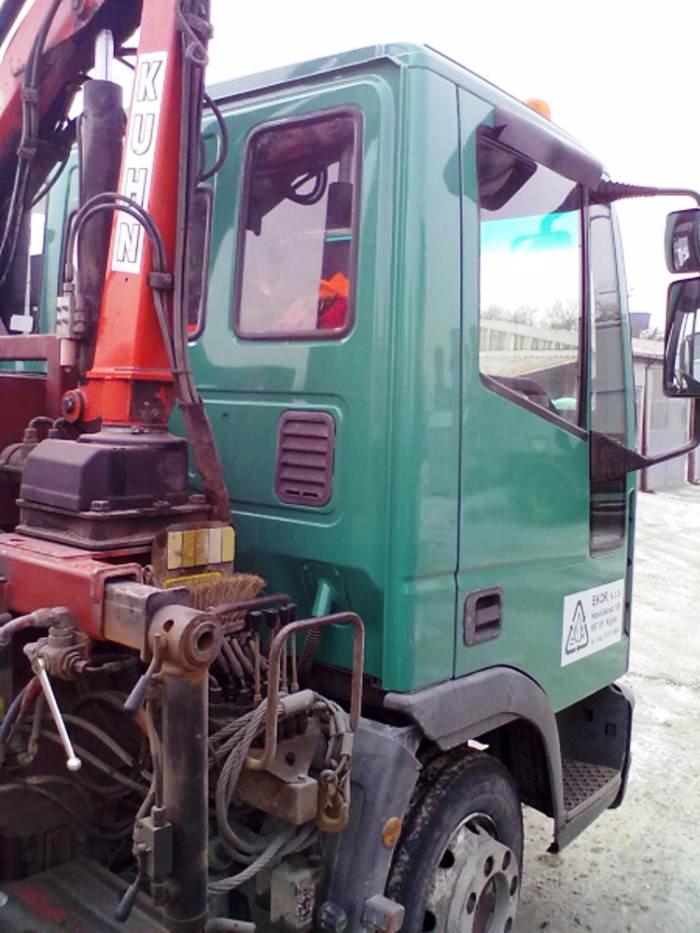

nešpekuluj nad vyšpekulovaným,jedu poměr jaký je tam doporučený výrobcem,maximálně naředím ředidlem.
už lakuju 11 roků,sice to néni nic extra,ale dá se na to dívat.
nikdy sem nepřemýšlal proč to a ono,jediný,co sem si mosel sám vyšpekulovat byl konečný poměr natuženej barvy a ředidla.
ten jedu od oka,neměřím.
foto k příspěvku  od jura.j
