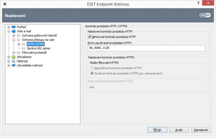

o 30.05.2015, 23:43 | Ghofig
Ja bych zacal od toho XP SP2.
Spousta antiviru se s tim moc nema rada. Mohl bych napsat treba spoustu zazitku s Mcaffe, ktere je v nasem korporatnim standartu a na SP2 proste dela totalni psi kusy...
Kazdopadne da se uplne vypnout kontrola protokolu HTTP.
Je to v pokrocilem nastaveni...
