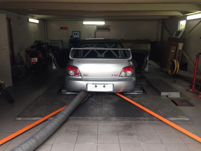

o 15.05.2015, 13:58 | manolo
foto k příspěvku  od manolo
o 15.05.2015, 13:59 | manolo

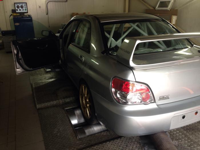

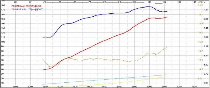

čekám na ifo ohledně AF vs otáčky při WOT..prostě to dole může bejt zalitý buď moc, nebo příliš chudý...takže motor je v tom pásmu tupej, nevýraznej..
(viz příklad na obrázku-pro rejpaly, už to je vyhlazený a při 8000 držím krásnejch 13:1..todle bylo ještě s malejma vstřikama a drasticky to nad 6500 chudlo)..když to bylo na brzdě tak by to někdo uměl udělat...

koukám že se mi sem nevložil příklad grafu Výkon, Mk vs AFR vs otáčky...
foto k příspěvku  od Honza2.016v
