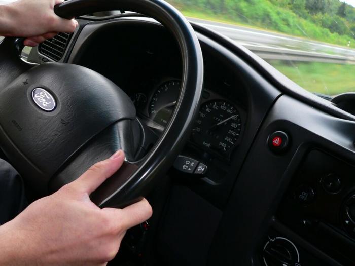

o 11.05.2015, 22:30 | Horal-11
taky jsem z něj vyrazil max 160:)
