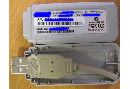

o 22.04.2015, 23:02 | Tony (M)
To rozeber a treba zjistis toto :-)

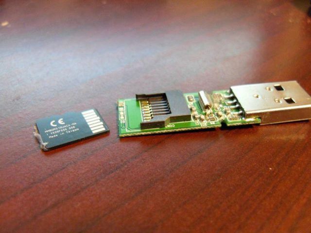

o 22.04.2015, 23:03 | Tony (M)
Nebo toto :-D

o 23.04.2015, 00:07 | CVakk
to radši ten první obrázek :D

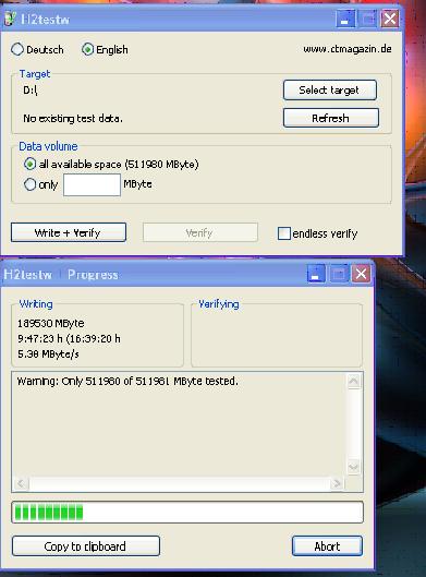

o 23.04.2015, 06:20 | Thullo
Mno, dal jsem to naformátovat a testuji to tím programem, co tady dal CRK - a po 9:47 minutách je tam zapsáno 189.530 MB.
Testuje se z celkové kapacity 511.981 MB celých 511.980 MB...
Tak fakt nevím :o(

o 23.04.2015, 08:34 | Thullo
2 LukeFab:
Tož jasné :o)
Zatím to frčí - aktulně po 12:03 hod je tam zapsáno 236.901 MB
Tož jsem zvědav na výsledek - ale ještě si poškám cca 14hodin :o)
o 23.04.2015, 08:36 | LukeFab
Ono je to jednoduchy,seřad si to podle zapisu na ten desik a postupne vyzkoušej co funguje a co ne,tak si zjisti kolik to ma gb po tu složku a mas cca velikost flešky
