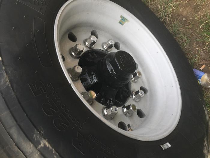

Kyselina fosforečná, reaguje s hliníkem a čistí ho. Stačí udělat roztok vody s KF, stačí tak 30% a vydrbat košťátkem, nechat reagovat pár minut, vydrbat znovu a důkladně splachnout ideálně WAPKOU. Hliník bude jako nový.

Tak ty nášlapy jsou holý hliník a nejsou lakované, ne? A na karoserii to přeci dávat nebudeš. Pak je potřeba to hlavně důkladně všude opláchnout i místa, kam to mohl třeba naházet tlak vody z WAP. Čistím takhle roky hliníkové věci na trucku, kola, nádrž atd.
Na fotce je 8 let staré alu kolo s 750tis km umyté po zimě. Bylo úplně černé od soli. Jde to pak ještě normálně filcákem a pastou vyleštit.
