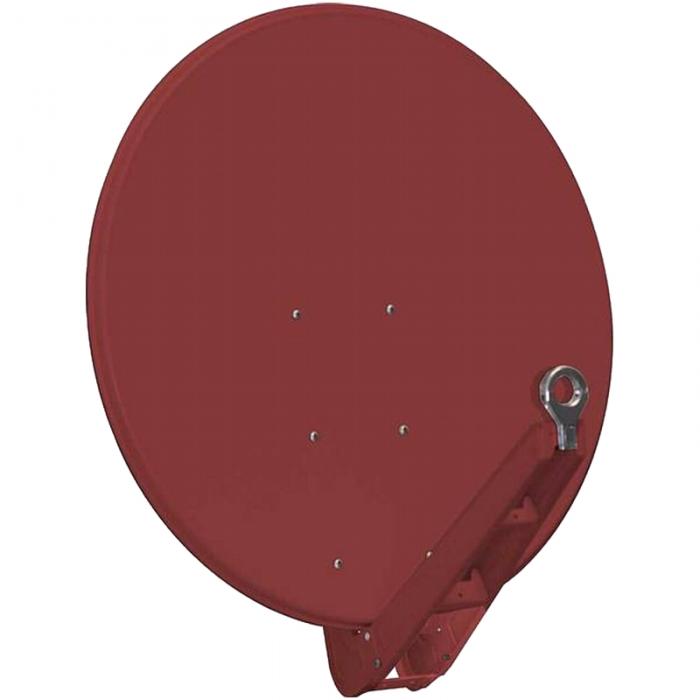

o 12.04.2015, 12:38 | Bulík | Upraveno: 2015-04-12 12:40:14
Petře jaká to je?
Díky.

o 12.04.2015, 12:46 | P.E.T.R
Tyhle paraboly jsem nikdy nedával, takže těžko říct, jaké jsou. Tu, co používam, jsem nikde na netu nenašel. Já je kupuju přímo v Klatovech u dodavatele.
o 12.04.2015, 12:53 | Bulík | Upraveno: 2015-04-12 12:54:46
Já je právě našel v obrázcích pod názvy Gilbertini.Obě.Tak je asi víc druhů nebo jsem hledal blbě:-(
o 12.04.2015, 15:04 | Squere
to Bulík:ta červená horní je Gilbertini nejvyšší řada SE a musím říct, zatím jedna z TOP co jsem viděl. To dole je low end asi od AMIKA popř. Tele System. Má to celoplastový držák LNB rozhodně nebrat, navíc to bude 60 cm.

o 12.04.2015, 20:10 | Bulík | Upraveno: 2015-04-12 20:19:11
Kucí a co Fuba 85cm?To,že bude větší nemůže vadit?Jak to vidíte?Tu Gilbertini nemůžu nikde nasát:-(

o 12.04.2015, 22:26 | P.E.T.R
Fubu jsem ti doporučoval hned v prvním odkazu. :) Jen to byla 80cm, ale to už je celkem jedno.
Přesně tuhle 85cm mam namontovanou doma.
