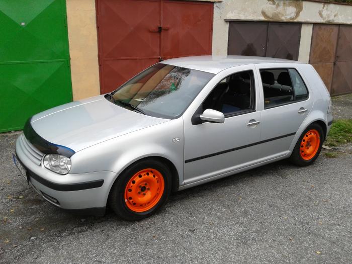

x kde to vidis cervene? Schvalne fotka auta (opiskovani i barva zdarma, takze cena rozhodla o provedeni :D )
x jedine upravy v motoraku: vstriky, jednotka (chip), podtlaky jinak, repas turba + nove svody, vyfuk nerez, napajeci kabely zesilene (+ i ukostreni), vetsi baterka a to je vse :D Jinak po dohode s Richardem odladeno do plynulosti (tahne pekne od zacatku az do cerveneho), nikoliv jako vetsina ma do spicky (taha to brutalne, ale jen v rozmezi 1000 otacek, jinak mrtvola)..
foto k příspěvku  od gizmi

Z boku na hondaclube vyzerali do cervena. Anyway sry ale vyzera to otrasne ako zadne cire svetla. Proti gustu ziadne disputat :))
o 11.03.2015, 15:19 | gizmi
Chris: hned jak se dostanu na chatu, tak sundam z pudy original veci ;) Je v planu prehodit zadni svetla a masku do origo + prodat tu BRU (s tou jsem podle me jediny v CR, protoze vyrobce je Ruska firma). Uvidime co bude, hlavne ze to jezdi :) Je to otloukanek (nakupy, mesto, atd.), abych zachoval Hondu bez tukancu..
