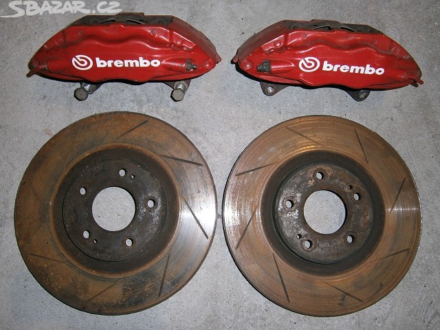

Mám trochu problém s brzdama na svého Outlandera Turbo.. Už se mi zvlnily druhé kotouče - a to nejezdím nijak ostře.. Měnil jsem loni komplet brzdy, nechtěl jsem nic levného, ale něco solidnějšího. Nejdřív mi v servise dali nějaké Feroda, pak ATE (?) - ze začátku všechno OK, ale tak za 4-6 měsíců (5-7 tisíc kilometrů) se zvlní..
Původní jsem měnil, protože byly sjeté, ale neházely. Ale netuším, co byly zač..
Co s tím?
Už jsem uvažoval i o upgrade brzd z Mitsubishi Lancer EVO - [ Link ] - - ale ty větší brzdové třmeny mají jinou rozteč šroubů a nenapadá mě, kde sehnat nějakou bezpečnou redukci..

foto k příspěvku  od MAX

hadam, ze potrebuje adapter na zmenu roztece/posun trmenu, ne kotoucu... ty muze max vypodlozkovat, aby je dostal do jine roviny vuci trmenum

Cervin má pravdu - řeším redukci na třmeny - kotouče mají stejnou rozteč - 5x114,3mm, ale ty třmeny mají větší rozteč těch upevňovacích otvorů..
