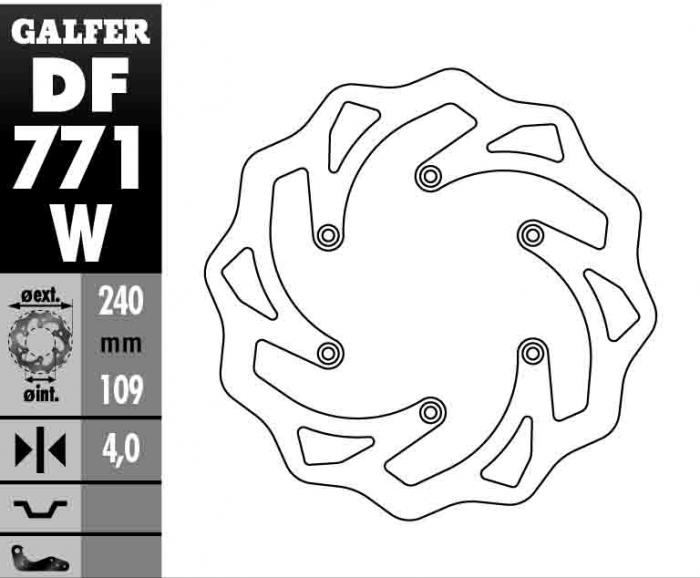

zdarec, neuměl by někdo překreslit kotouč na moto (tvar stejný jakona obrázku) do dxf/dwg? můžu zapůjčit na jakkoliv dlouho. Díky
P
foto k příspěvku  od brzda
o 23.02.2015, 19:08 | Honza2.016v
kámošovi jsem překresloval něco podobnýho...jezdí to na bugině, páleno z nerezu... myslím, že se dá použít i ten obrázek a základní údaje o průměrech..
zejtra něco zkusím...pro kontrolu pak stačí vytisknoutv měřítku 1:1 a přiložit k originálu...

Kolik stoji original, ze se to vyplati delat podomacku?
o 23.02.2015, 20:31 | brzda
žiju v tom, že plasmu doma nemá kdekdo :)
o 24.02.2015, 18:31 | Honza2.016v
kolik stojí origo nevim, ale když jsem to nechával dělat kámošoj na buginu tak to měl jako "bokovku" za 6ks ze 4 nerezu..dal flašku...
jen nevím jestli je plazma OK co se týče přesnosti..laser OK je...
dneska jsem to začal, zejtra, nebo ve čt. by mohl bejt nějakej výsledek..
o 24.02.2015, 19:20 | Knightey-
No na paleni plazma neni rozhodne OK a uz i ten laser neni idealni :)
Co se tyce presnoti tak laser bude dostatecny ale taky tepelne ovlivnis material a tim padem i jeho kvalitu. Pokud se to potom, nehodal nejak dale tepelne upravovat.
