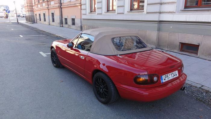

Kupovano to bylo vse kvůli této mazde,co sem mival.Mela zasly zoxidovany lak,dal sem ji do pucu a zbavilji mikroskrabancu a hologramu
Cena za komplet 4200.-

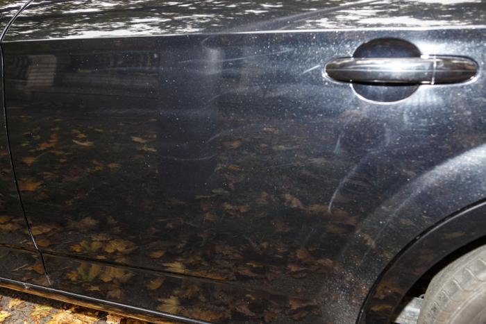

Hlavně důležitá věc, před strojním leštěním je třeba pořádně vyčistit lak clayem, případně si pomoct chemií. Jak to neuděláš, tak si v lepším případě naděláš hologramy (viz foto) v horším zkurvíš lak.
Nabídku od cupry vezmi, jsou to kvalitní věci. Se zbytkem Ti můžu poradit, lepší ale spíš mail nebo telefon.
