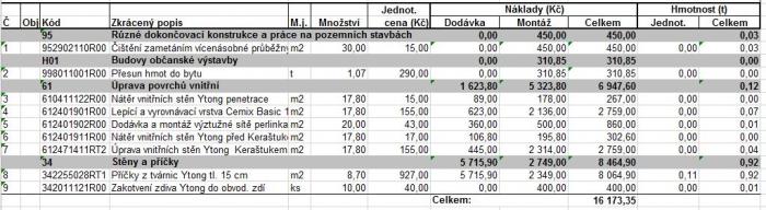

Jsou tu nějací stavaři/zedníci co by mi ohodnotili cenovou nabídku jedné pražské firmy. Je to na stavbu příčky v panelovym bytě.Délka cca 340cm, výška cca 255CM: Ytong tl. 15 cm včetně lepidla s perlinkou pro vyztužení a povrchovou úpravou keraštukem.

Můžu se optat švagra jestli by to neuměl levněji a myslím si,že uměl.Todle je celkem raketa.A to,že si účtujou úklid po sobě mi přijde jako drzost.
A teď dotaz-proč chceš keraštuk když pytlovaný štuk stojí třetinu?A musí to být 15-ka?Nestačila by 10-ka?

nevim ale 15 tka na jádro do panelaku je optimal a s keraštukem se lepe dela jak s pytlovaným a o tolik dražší to není zase ,proto ma rozpočet na kera :(
A pokud je to Praha tak cena uplne normální kde sou ty časy když jadro stálo 100 000 včertne dlaždic a vany :( Těch 16000 neni moc ,ale mozna nejaky dělník to načerno spáchá levněji

já neříkám,že se s kera nedělá lépe,ale je to taky o pohodlnosti.A je tam rozdíl dost...Dělal jsem teď v paneláku zádveří s desítkou a bylo to tak dimenzovaný přímo od architekta,proto jsem se ptal jestli to musí být 15-ka a nestačila by 10-ka.
A pořád mi tam nesedí ten účtovaný úklid po sobě :(

15 je fakt dost, bezne je 7,5 a na 10 se vesi kuchyne. Zbytecne si uberes misto.

Raketa cena...

Ted sem mluvil s kamosem za uklid bych je poslal do pichi a cena v 15 max 10...11t

Uklid je normalni rozpoctova polozka. U dobryho remeslnika je to samozrejmost se kterou stravi nejakej cas, tak bych i myslel, ze je normalni mu za ten cas zaplatit. Jde o to, ze nekdo tu polozku prizna, jinej ji rozpusti do jinejch. Co je lepsi?

Klasická cena od firmy, pokud ti to bude dělat soukromník počítej 20% dolů. Mám kontakt na pár lidí v praze co pro nás dělaj pokud bys chtěl.

Taky mi příjde 15 zbytečná 10 by měla stačit, jinak na ww.dek.cz je konfigurátor na spočítání materiálu, čistě tvárnice, zakládací malta a lepidlo na lepení mi tam vyšlo 4106kč s dph maloobchod.Jinak jestli je v tom úklidu i že odnese odpad tzn. odřezky, pytle po lepidle atd. tak bych v tom neviděl problém, stráví tim nějaký čas a musí to někam odvést.

spíš bych řekl,že soukromník ti sundá 40 % dolů

Ta příčka je mezi kuchyní a obývákem a nejspíš na ní bude viset TV. Jinak úklid mi asi jako položka moc nevadí, je to včetně odvozu odpadu. Kdyby měl někdo zájem, nebo věděl o někom, kdo by mohl příští týden začít, tak pls na mail.

hroznej nesmysl ta cena.
Jako z 10cm Ytongu to bude až až. Teď sem stavěl jádro a šatnu ze 7,5 a můžu říct, že to bohatě stačí. Dal sem perlinku a 2vrstvy lepidla....jako skála.
Jen se pokud nebudeš mít kapsy tak ať ti to pořádně ukotví (sem kotvil skoro každej řádek pomocí turbošroubu a s klidem řeknu, že se nebojím o praskání, odpadnutí apod.
