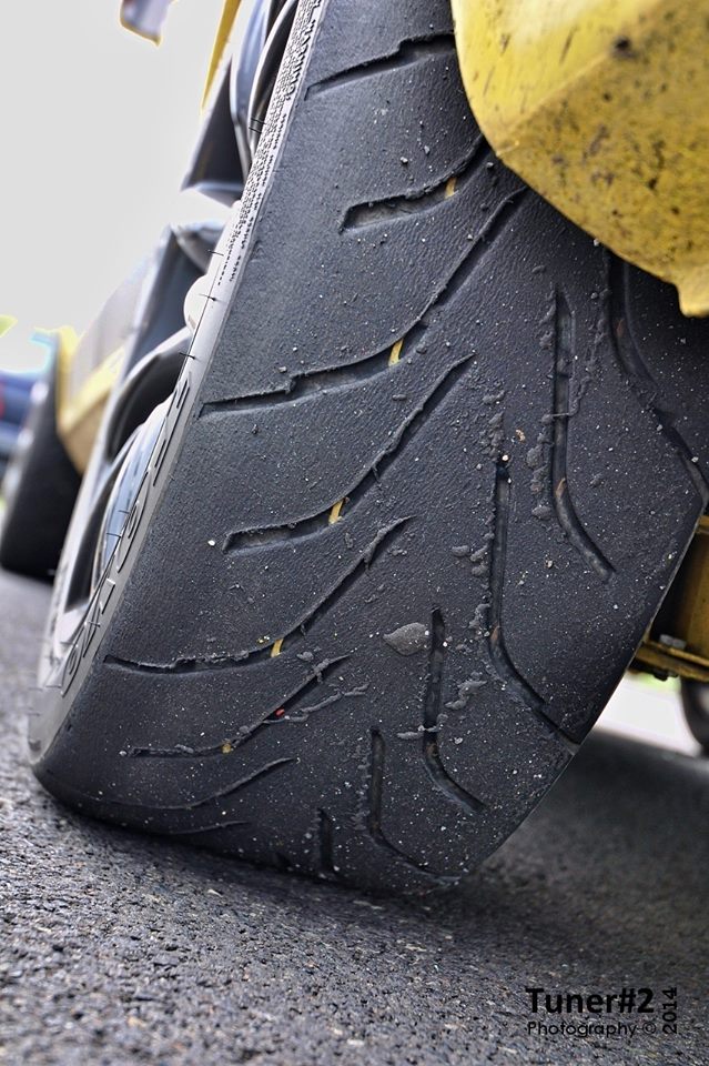

o 31.01.2015, 23:03 | Tuner#2
Do Mostu se sérií je opravdu ideální na dny otevřených dveří, kdy se jezdí 10min za 150,- což je pro sériové auto ještě tak nějak bez problému únosné. Půlhodinové ježdění pokud pojedeš stále naplno na čas, tak nedají ani bzdy, ani motor (respektive sériový olej v něm)...
Nejlepší čas jsem zatím měl 2:19 a gumy tam dostanou zabrat :)
foto k příspěvku  od Tuner#2

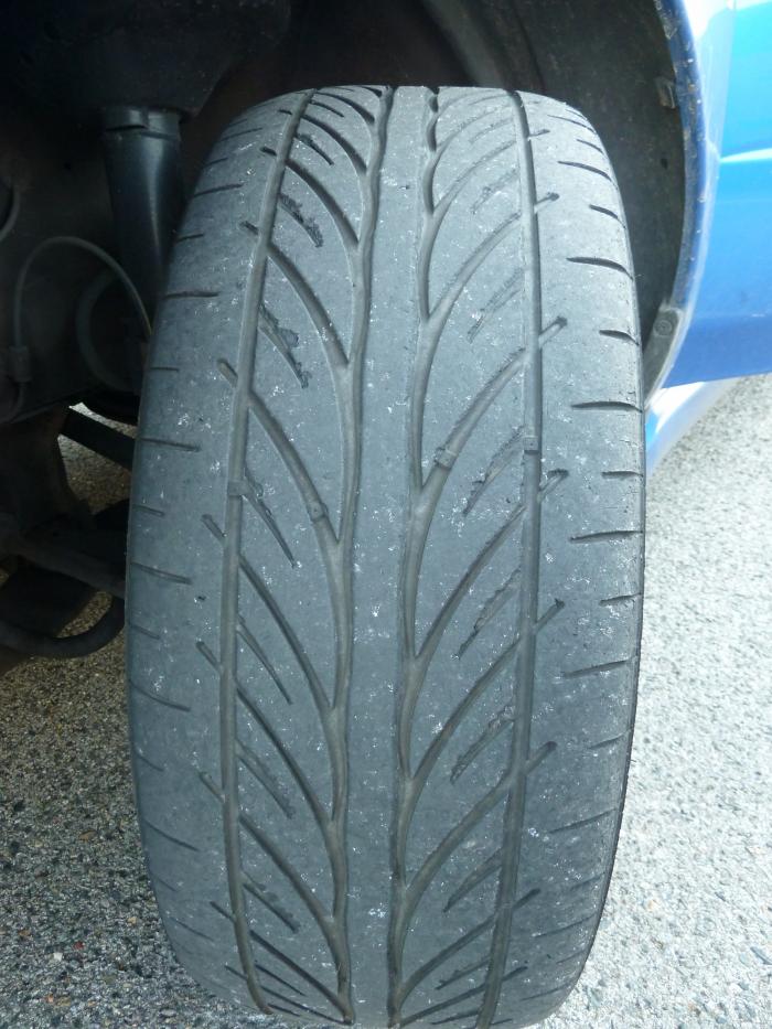

o 01.02.2015, 09:38 | LadaF | Upraveno: 2015-02-01 09:46:48
se sériovým autem jsem tam i při těch trackdays 10minut jednou udělal brzdy, za cílovkou jsem šlápl do brzd a jen se vyvalil oblak dýmu a já pokračoval rovně, jinak je těch 10min asi optimálních před pár lety jsem tam byl na placený 2hodinovce a stejně jsme jezdili těch 10-15min a pak chladili, voda celkem v pohodě, ale olej pak letí hodně nahoru
obyčejný gumy lehce vyštípeš a hodně sjedeš bočnice

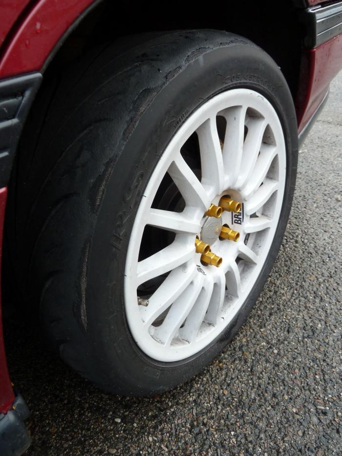

o 01.02.2015, 09:43 | LadaF
jinak mám podobnej výkon 147kW ale 4x4 čas zatím 2:09
foto k příspěvku  od LadaF

LadaF: na tom modrym jsou Hankooky? Jak to drzelo :-)
o 01.02.2015, 11:27 | LadaF
jj byly to Hankook Ventus V12 evo K110, za mě nic moc, Kumha KU36 byly lepší a stávající Federaly 595 RS-R ještě lepší, teď dumám nad nějakou sypanou rejží (slickem) nebo zas dám Federaly
