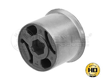

o 17.01.2015, 21:46 | M.Á.R.A.
Silentbloky to muzou delat určite, je to jednoducha naprava a moc tam toho neni.Pri rozjezdu nebo brzdeni se ma rameno tendenci podelne pohybovat a to zpusobuje vrzani zaniho silentbloku v rameni, pak je tam jeste predni valcovy silentblok a ten vetsinou vrze pri propruzeni.Kup tam normalni klasicky silentblok co je 4xulozeny ve tvaru X.Pak by mel jit koupit jeste silentblok ze Seatu Ibiza 1.8t Cupra a ten ma ten silentblok plny, ale na tu Fabii to bude uz moc tvrdy.

o 17.01.2015, 21:54 | M.Á.R.A.
Zadni silentblok.

o 17.01.2015, 22:05 | Komba
Hlavně aby ti to namontovali dobře,jelikož ten šestihran má svojí polohu,aby do něj rameno přesně pasovalo jelikož má taky šestihran.Když je auto na kolech,tak by to mělo sedět v drážkach plus ještě je excentrickej:)
