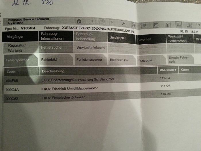

Cca 14 dní po koupi doskákala s autem na křižovatku, rozsvítila se žlutá kontrolka převodovky, dojela do servisu, na diagnostice jim to hodilo toto, převodovka prý špatně přeřadila z 2-3, jinak prý vše ok, přehráli ji software...pokud má někdo zkušenost, prosil bych o info, jestli je toto běžné či může s převodovkou něco být? Neustále nás uklidnuji, že máme auto ještě 2 roky v záruce...
foto k příspěvku  od Kolda
