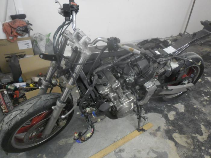

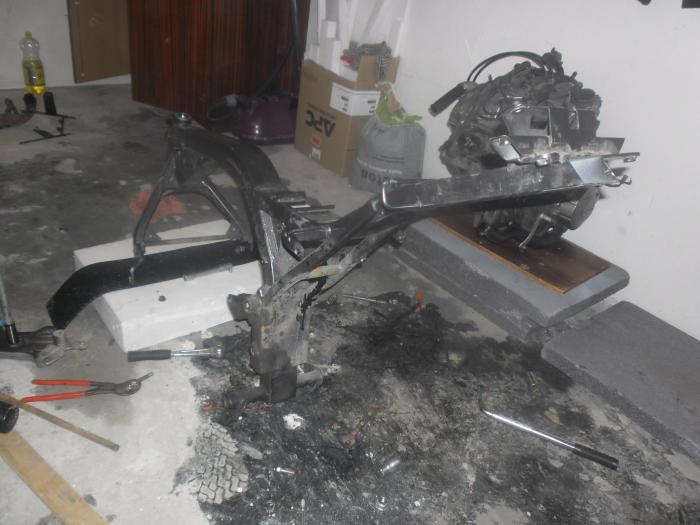

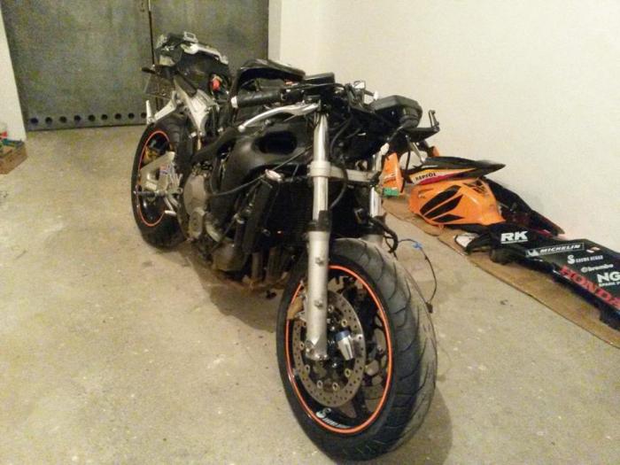

Dal jsem se tedy do rozebírání a začal odstrojovat.
foto k příspěvku  od Alig

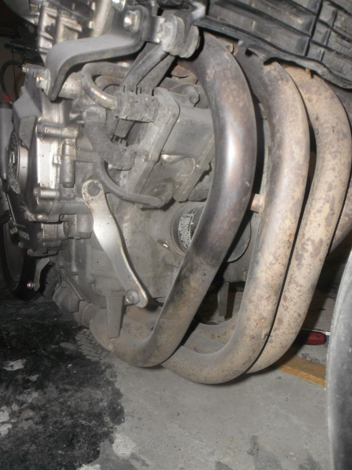

Zatím řeším jak bude probíhat renovace různých dílů. Např.svody...Jsou nepromačkané ani poškozené a leštit je se mi zdá jako hloupost. Když je vyleštím,tak budou sice hezké,ale po první,druhé jízdě teplem jakoby zežloutnou :(....Ucházející je třeba obrousit a stříknout černou matnou vypalovačkou.

Hele někdo ty svody umí oživit a vyčistit,taky jsme to už řešili..

Akordýsek: Díky za odkazy. Jinak ty svody vyčistit a oživit jdou. Jenže jakmile se projedeš a pořádně je zahřeješ,tak začnou tmavnout a žloutnout. Varianta tu je-nechat oživit a po každé jízdě je přeleštit. Podle mě bude hezká i ta matná černá vypalovačka a je to bez starosti.

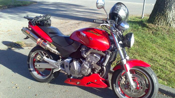

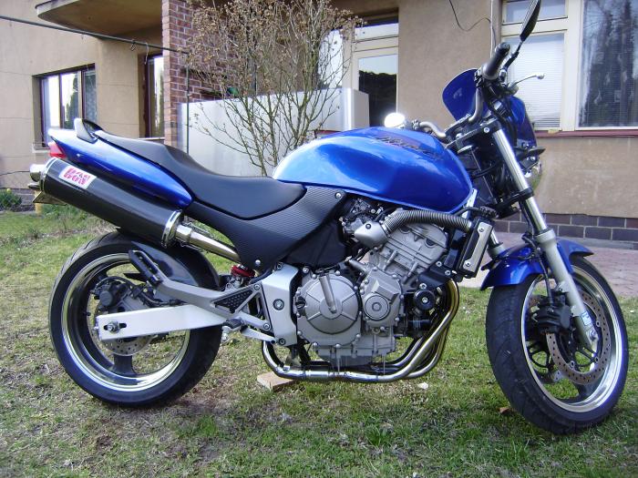

o 04.01.2015, 22:48 | koren

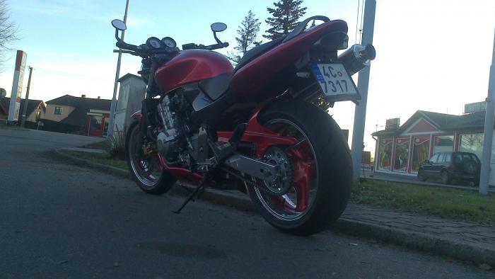

na mojem H6 dovozce svody prelestil nejakym spesl sracem - jasny ze se to porad neblejska jako psi kulky, ale po dvou letech to je porad pekny a urcite 100x lepsi nez patlat barvou.
jinak nahodit budiky je urcite krok spravnym smerem, barva od konkurence a lakovani ramu (pokud to fakt neni potreba) je spis krok k tuzingu.
za me zkontrolovat ram (a ostatni) jestli je rovnej, vseobecna vymena toho co je spotrebak a dal neresit ptakoviny a radsi jezdit...
ja jsem dal jen sirsi riditka, zrcatka z novejsich hond, padaky, gipro a hotovo

koren: No barva konkurence se mi líbí víc než ta moje origo...ještě se mi líbí origo hornet z novějších modelů - [ Link ]
Ten rám bych řekl,že je dost potřeba ho dát do laku.Za centrál.tlumičem je dosti orezlý.Takže lepší ho dát nalakovat celý,než to patlat na jednom místě.Rám půjde do origo barvy co je z výroby. Návrhy na tu červenou klidně sem,budu rád :)

Svody jsem si dělal na Fazerovi.. Docela vomrd a docela práce, ale nakonec jsem to udělal když už sem začal. Samozřejmě to začne trochu žloutnout a modrat a objeví se skrvny, ale na konci sezony to jen přeleštíš a máš to zpět vcelku v pohodě.. Takže bych to zkusil víc než tam dávat nějakej mat, kterej se vypálí a bude to vypada divně.. (měl sem to tak na starým DRku..)

na motorkářích jsem jednou četl o nějakém přípravku, co to perfektně oživí a vyčístí a stálo to pár korun.

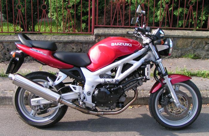

Ak červená tak za mňa odtieň Suzuki 19A je to trojvrstvová metalíza. Mal som kedysi takej farby SV-čko strašne blbo fotila ale v skutočnosti sa na ňu asi najviac podobá predný blatník. Inak na zvody určite nedávať farbu tie na tom SV takto vypadali dva roky a približne 6000km po preleštení Sylichromom ale ani to nie úplne do "biela"
foto k příspěvku  od leco

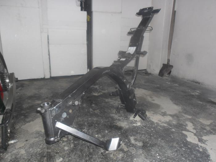

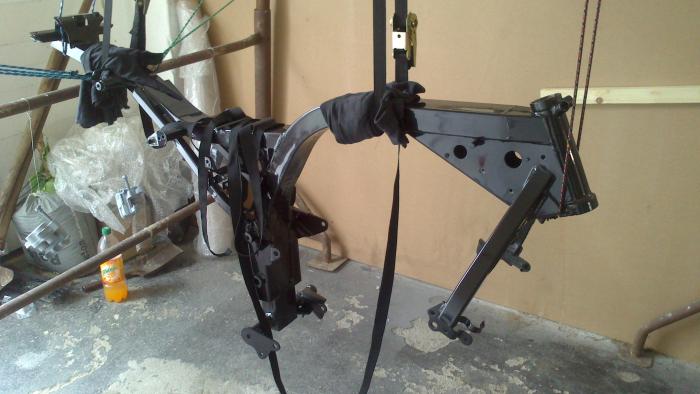

o 05.01.2015, 21:47 | Alig
Až dnes sem se dostal na úplné odstrojení rámu a ráno ho vezu na kontrolu a lak.
o 05.01.2015, 21:59 | Alig
Myslím,že se vyplatí dát celý rám do nového kabátu.

o 05.01.2015, 22:30 | Akordýsek
Hlavně ho nenechávej pískovat,ale chemicky odlakovat..

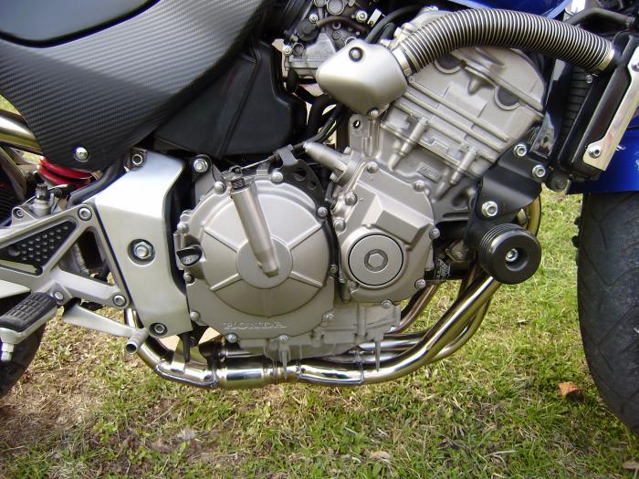

o 05.01.2015, 22:43 | Honcke

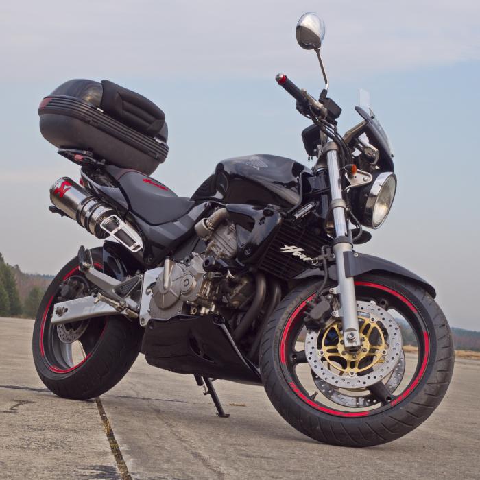

Svody určitě vyleštit.Na svojem mazlikovi jsem leštil leštěnkou na chrom od Sonaxu,napoprvé vrtačka+kotouč,pak už jen na motorce hadr 2x omotat a tahat sem-tam:-)
foto k příspěvku  od Honcke

o 05.01.2015, 22:46 | Honcke
Jo nejdřív jsem je brousil šmirglem pod vodou,zrnitost už nepamatuju,ale nějakej jemnej:-)
o 05.01.2015, 22:50 | Alig
Akordýsek: no jo,jenže já už mám domluvené pískování. A nevím kde na jihu dělají to chemické odlakování. Myslíš,že se to pískováním poničí nebo ,že se pískováním nedostanou všude?

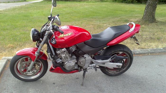

Ahoj nasel jsem toto forum a zaujalo a moooc by me zajimalo jak pokracuje renovace ci prestavba horneta. Mam taky jednoho a treba si vymenime par rad a poznatku.
o 15.03.2015, 18:36 | speedyvrata
foto k příspěvku  od speedyvrata

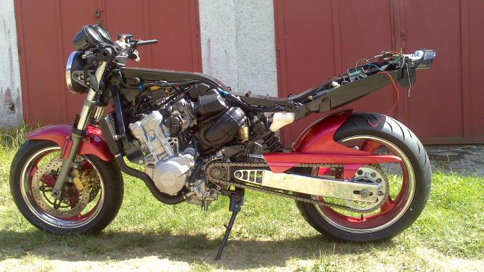

o 14.10.2015, 22:38 | Alig
Zdravím lidi! Velká omluva ,za velké zpoždění:D Nebyl vůbec čas na nic. Přihazuju jedno foto výsledku mé prozatimní práce:) Později doplním nějak foto a průběh práce. Jinak upozorňuji na to,že je tam ještě dost much a detailů,které přes zimu doladím.

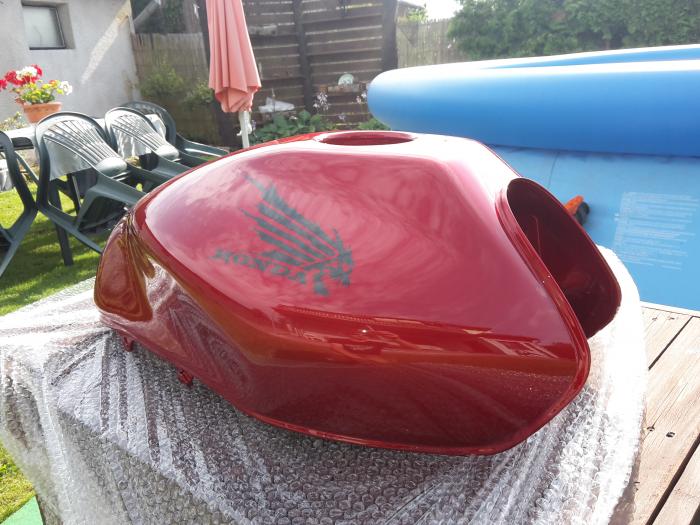

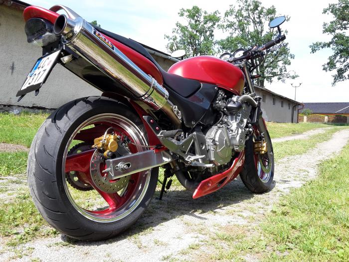

o 22.07.2018, 17:37 | Alig

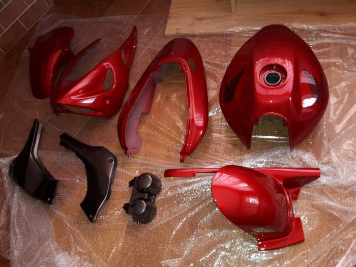

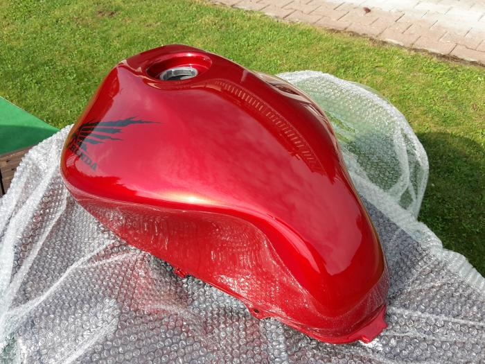

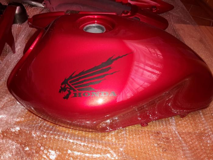

A hurá nový lak Mazda 41V - soul red. Velký dík člověku,který opravdu umí lakovat a práci odvádí, jako by to dělal pro sebe :)
o 22.07.2018, 17:38 | Alig

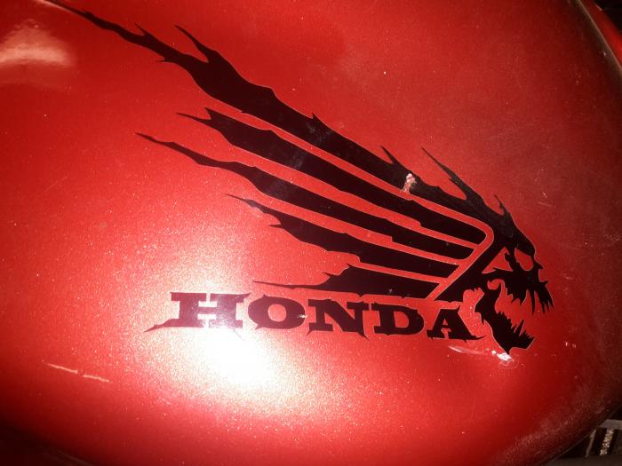

Logo tentokrát NE-samolepka, ale airbrush

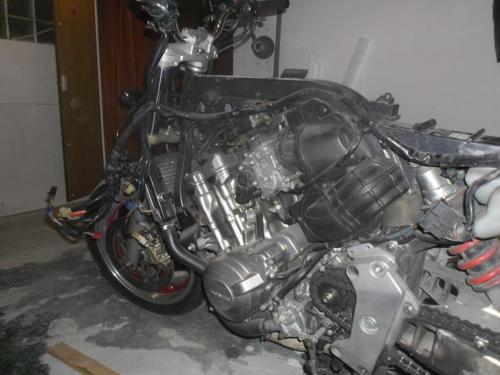

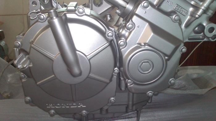

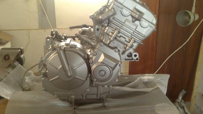

o 22.07.2018, 17:53 | Alig
Sice pozdě, ale přidám pár fotek z průběhu renovace. Motor před lakováním

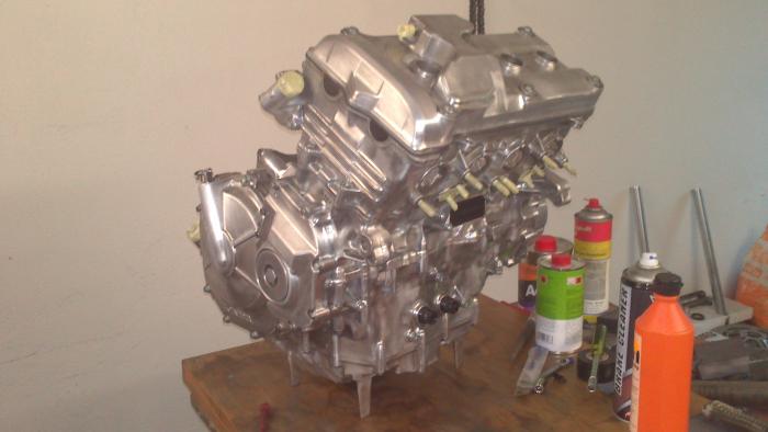

A po laku
o 22.07.2018, 17:54 | Alig
Na domácí podmínky si myslím, že se to celkem povedlo

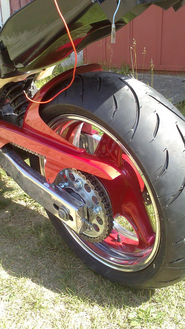

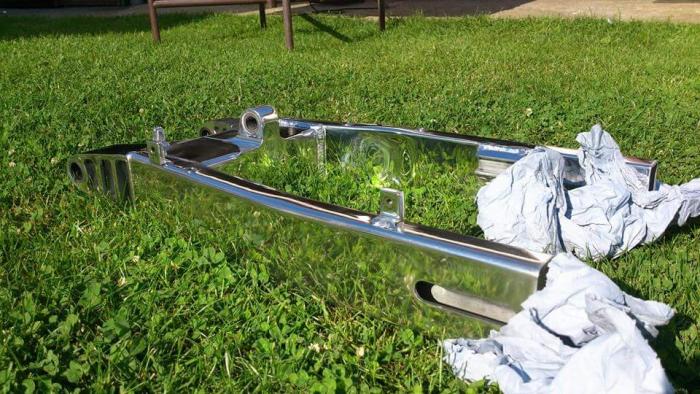

o 22.07.2018, 18:04 | Alig
Leštěná kyvka...Supr práce od Kesama :)
