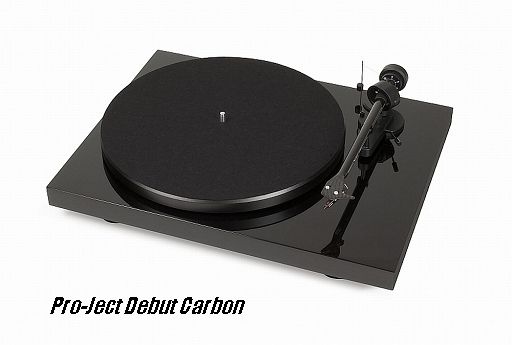

Tady asi není co řešit. Nic lepšího v téhle ceně než náš český gramec není:
Pokud bys byl schopen víc, tak Esprit verze s lepším talířem a hlavně lepší přenoskou, ale to už je 12+

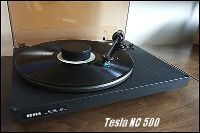

klidně (když se povede sehnat)Tesla NC 500,což je v podstatě předchůdce Pro-Ject Debut...minimalistickej design a solidní parametry.Pak už jen stačí zvolit vhodnou přenosku a jedem analog jak víno! :-)
o 29.12.2014, 23:29 | Rustapha-659
Pro srovnání.. :-)

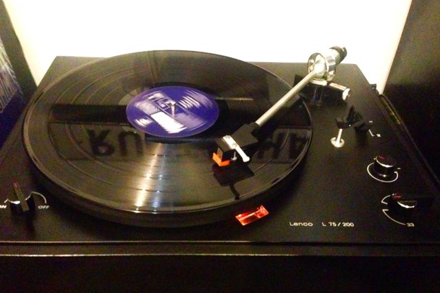

Jinak já jsem asi po dvaceti letech zprovoznil pod stromeček chassis Lenco L75/200,což byl tehdy DJ beltdrive gramofon s regulací otáček vyráběnej Teslou Litovel pro Lenco..válel se mi celou dobu ve skříni až teď přišel jeho čas :-) Kamarád mi na něj vyrobil dřevěnej case,už mi zbývá jen lepší přenosku(zatím to brousím dodávanou VM 2103-má odehráno asi tak 30h) :-) a momentálně sháním plexi dekl a nějaký nožičky...
Mimochodem nevíte někdo o něčem? :-P (omlouvám se,že jsem se sem takhle přidal,ale zakládat kvůli tomu podobný téma mi přišlo škoda..) tak se snad nikdo doufám nebude zlobit..

NC500 mám doma už asi 25let a jak to čtu tak přemýšlím, že opráším nějaký vinyly a trošku ho vytuním (přenoska, kabely, předzesilovač a třeba ještě nový lak)
Asi mi to praskání a zvuk celkově chybí :-)
