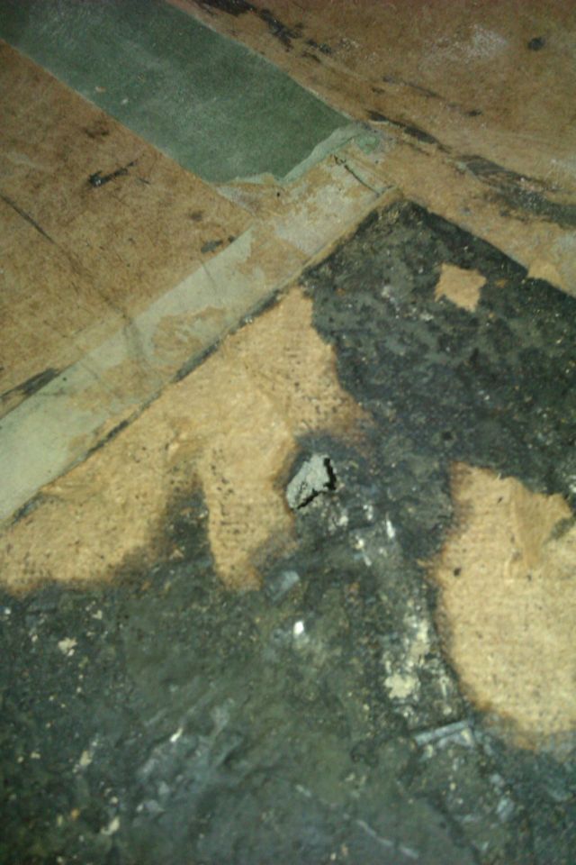

Ahoj klubáci - podlaháři. :)
Chceme rekonstruovat místnost (150x310cm), která se používá jako skladiště. Podlahu tvoří dřevěné desky, které jsou k zemi přilepeny asfaltem. Poté, co se podařilo třetinu desek strhnout se však narazil na problém - podlaha je dutá a na některých místech (zatím nalezeno pouze jedno) děravá. Hloubka mezery je asi 6cm.
Původní plán byl strhat staré dřevěné desky, použít speciální penetraci na asfalt, na ni nalít nivelační hmotu pro vyrovnání a nějaká vrchní vrstvu (vinyl nebo kachličky).
No a tu nastává otázka - co s tím?
Zapravit díru a použít nivelačku? Strhnout celou podlahu? Vzít odborníka?
Díky za názory.

foto k příspěvku  od Radeggast

jestli tam není vlhko, tak cetris/osb na rošt a přes to lino?

je to v přízemí ? izolace pod betonem nějaká je ?

crestik: Vlhko tam není. Takže navrhuješ položit na asfalt cetrsit/osb desku a upevnit?
Jarda S.: Přízemí to je. Izolace pod betonem - netuším. Je to 40 starý dům.

ajo, já myslel, že ti vznikl rozdíl 6cm, proto mě napadlo na rošt cetris. A na čem ten asfalt drží, když je tam dutina? :-)
