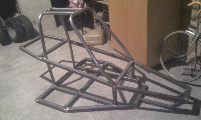

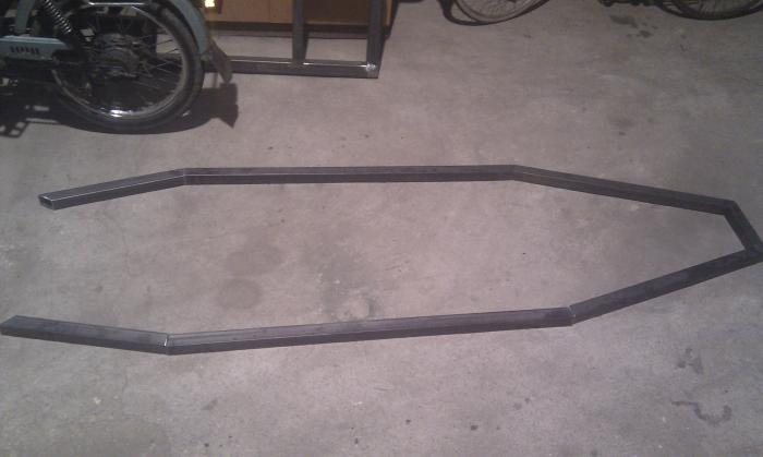

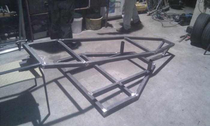

Zdravim vsechny. Dal jsem se do stavby buggyny tak jsem postupne budu davat fotky a poznatky ze stavby. Kdyby to nekoho zajimalo muze vyvoj sledovat
o 23.11.2014, 19:32 | loom
Jak uz je v nadpisu motor tam bude Honda CBR 929 RR fireblade vykon cca 115 KW. Tlumice predek ctyrkolka zadek stelovak autove. Casem mozna vsechny tlumice stavitelne(komprese,odskok zdvih atd...) Kola jedna sada silnicni druha sada cross.

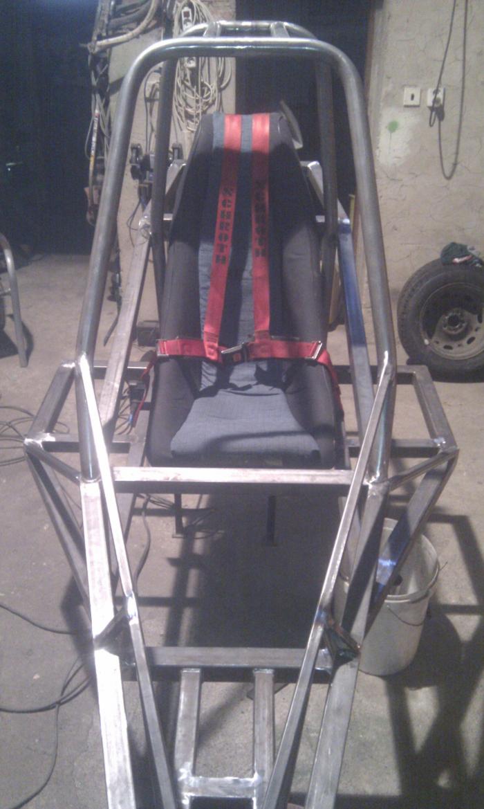

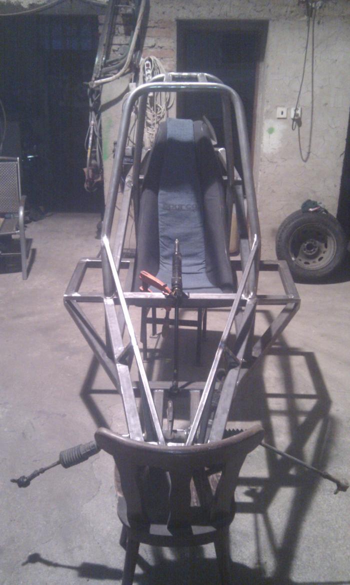

Ted se momentalne venuji rizeni. V tydnu dodelam ramena a jejich ulozeni.
foto k příspěvku  od loom

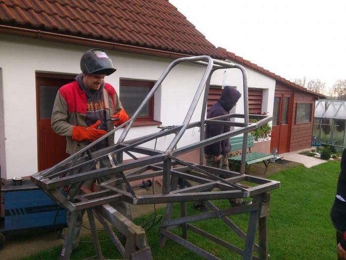

Jinak celkova podoba bude vypadat takhle.
o 23.11.2014, 19:44 | loom

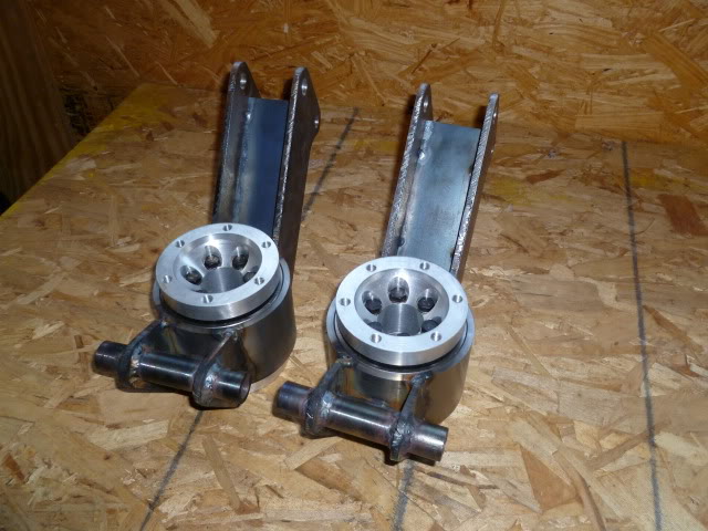

Cau, z ceho planujes diff a poloosy/tehlice? Jestli teda nebude vse pevny ala sport ctyrkolky...
o 24.11.2014, 11:33 | hifim@ni@k
To vypadá dobře a ten výsledek hodně drsně. Těším se na další fotky.
o 24.11.2014, 17:57 | loom
Assassin:

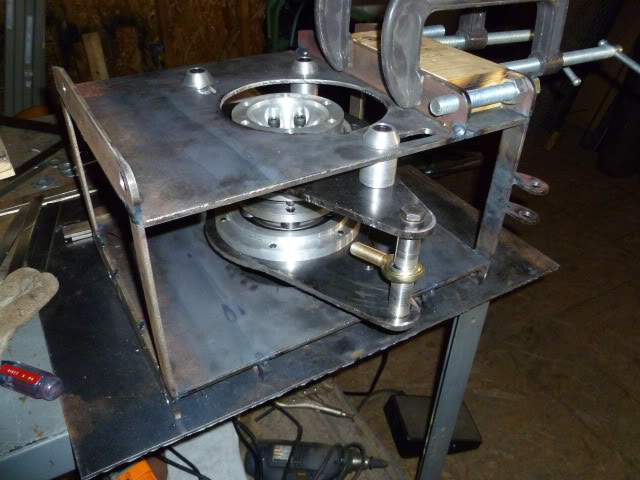

Presne tak.Jako na ctyrkolce pevnej prevod zadni napravy. Jinak kazdy rameno kyvny. Poloosy bud oktavka nebo fabie. Felicie,favorit nepouzitelny oba konce nasouvaci. Potrebuji na jedne strane unasec. Jinak tehlice komplet vyrobene. Pouzdro soustruzene zbytek vypalek na CNC plasme a nasledne posvarovane.

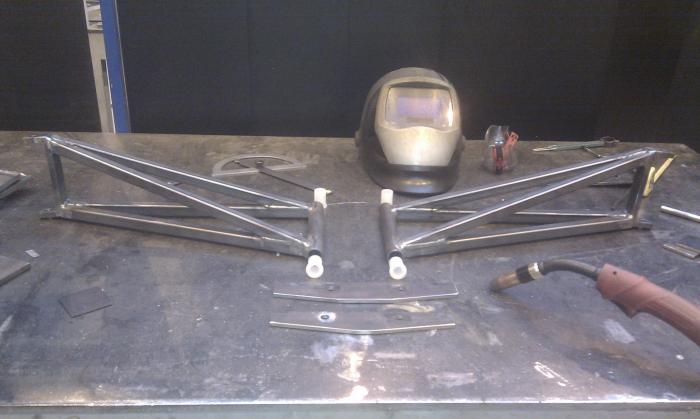

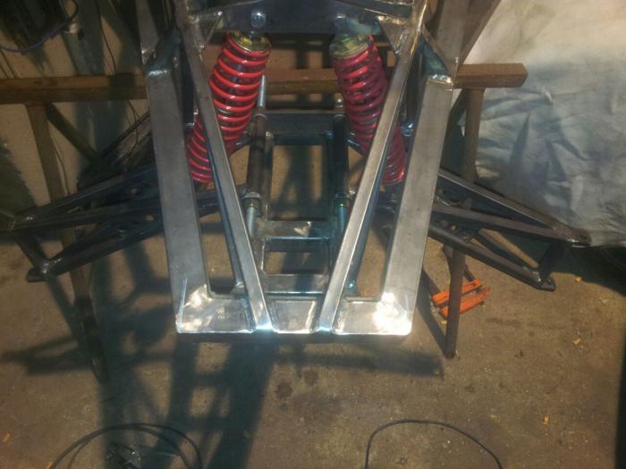

Zdravim vsechny.Tak jsem zase neco malo podelal na buggyne tak jsem hodim nejake foto. Delal jsem predni ramena,futra ulozeni,a horni hrazdu pro ulozeni tlumicu...
o 01.12.2014, 18:37 | loom

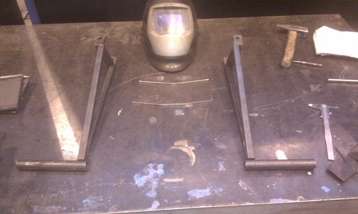

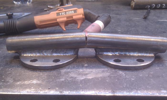

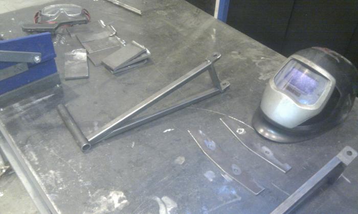

Priprava ramen. Docela slozita zalezitost jelikoz ramena jsou pevna a uhel odlonu atd... je dan napevno tak mereni uhlu a vzajemna souosost obou ramen musi byt perfektni...
o 01.12.2014, 18:38 | loom
Tady uz obe ramena poskladana a svarena. Pripravene futra k nalisovani
o 01.12.2014, 18:40 | loom
Nalisovane futro...
o 01.12.2014, 18:41 | loom

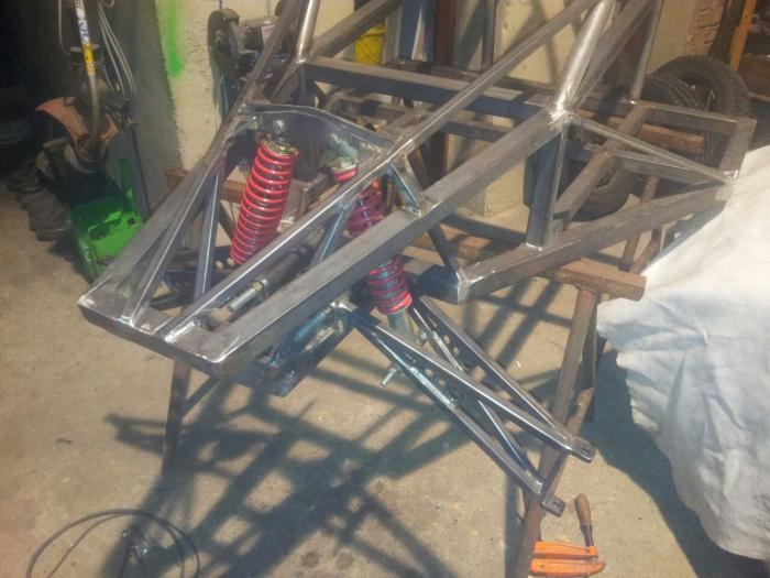

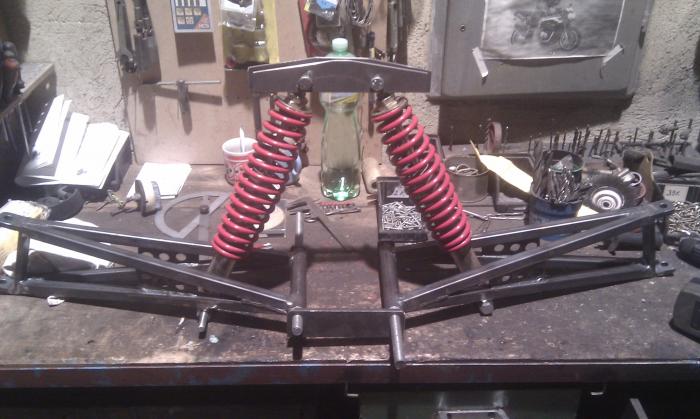

Na zkousku poskladana predni ramena spolecne s tlumici a horni hrazdou...
o 01.12.2014, 18:42 | loom

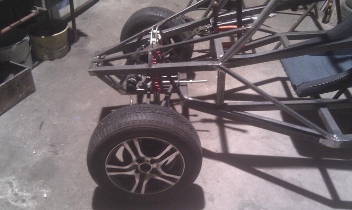

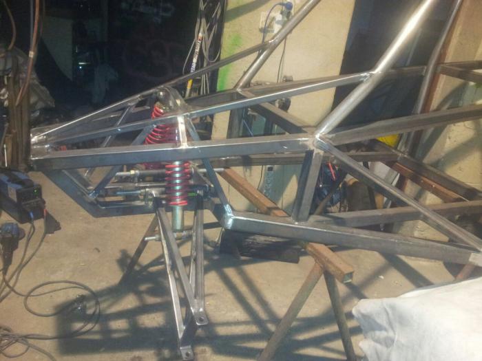

Nasledovalo privareni drzaku spodniho ulozeni ramen a privareni horni hrazdy pro ulozeni tlumicu a nasledna montaz...
o 01.12.2014, 18:46 | loom
o 01.12.2014, 18:47 | loom
o 01.12.2014, 18:49 | loom
Zitra budu pokracovat na rizeni.Musim ho trochu poupravit jelikoz mi kardan narazi o tlumic. A celkove ho musim prodlouzit od sloupku rizeni.

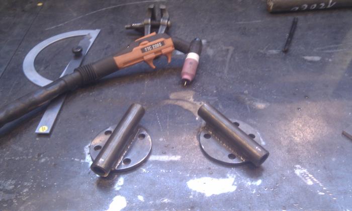

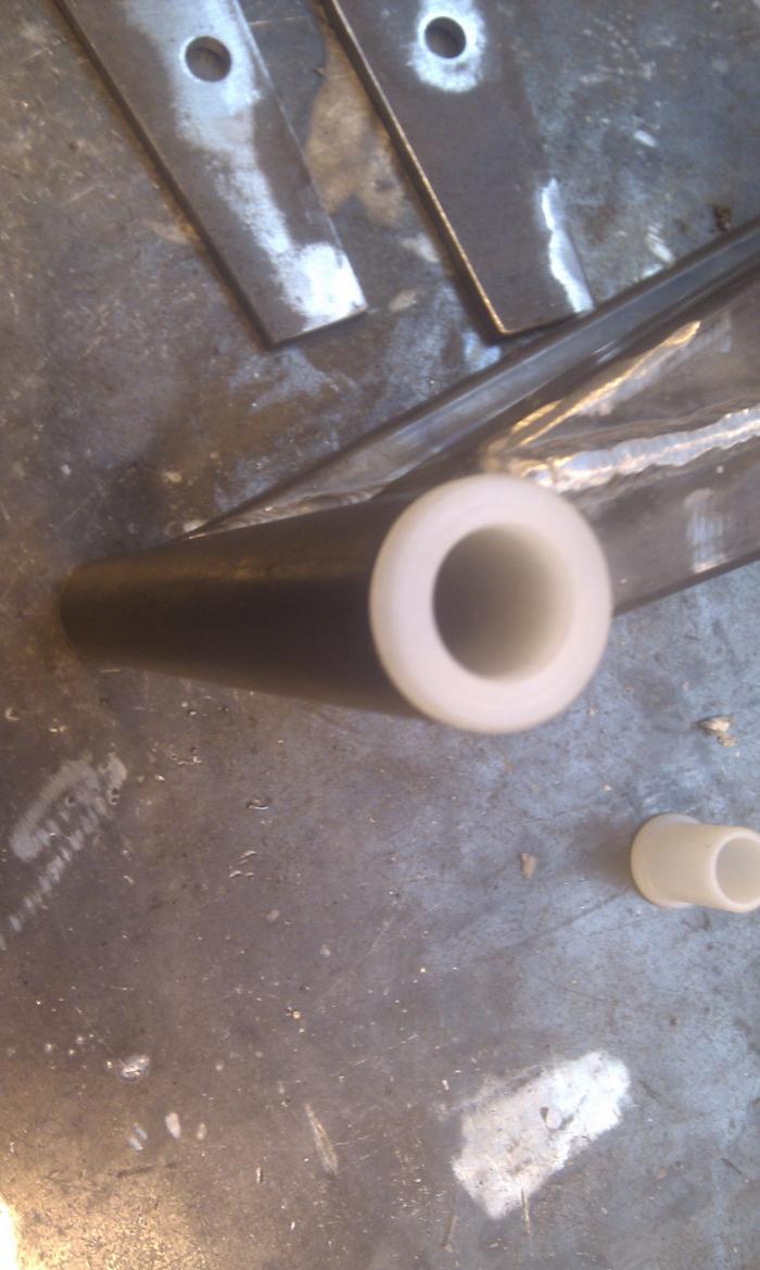

Tak jsem zase neco malo podelal. Adapter na naboj kola s felicie. Jeste musim vysoustruzit futra a hura stim do ramena privarot tahlo k rizeni apredek hotovy.
o 05.12.2014, 17:38 | loom
o 05.12.2014, 17:39 | loom
o 05.12.2014, 17:58 | assassin
Ty jo proc jen jdno rameno? To bude hrozne menit odklony v prubehu zdvihu...
o 05.12.2014, 17:59 | Honza2.016v | Upraveno: 2014-12-05 18:03:25
jo pěkná práce a dobrý nápady...hlavně ty zadní těhlice se mi líběj:)
bacha na vejšku řízení vůči vejšce čepů na těhlicích, ať ti to nemění sbáhavost v rozbíhavost atd při propérování...:)
jedno rameno neva... tatry to maj stejně a v terénu to nějak stačí..
o 05.12.2014, 19:31 | loom
Assassin:
Na zadku budou dve ramena nad sebou na predku je jen jedno. Uvidime jak to bude fungovat,ale plno lidi to takhle jezdi a funguje jim to dobre....

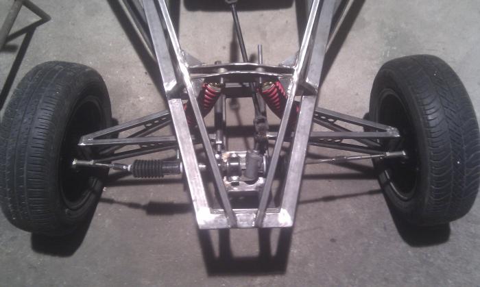

Tak jak jsem vcera slibil nejake fotky predku tak tady jsou. Jeste se musi doladit sbihavost na axialnich tahlech rizeni jinak s vysledkem jsem spokojen.
o 09.12.2014, 16:29 | loom
o 09.12.2014, 20:51 | Nora
myslím si, že to řízení bude dělat problémy...
