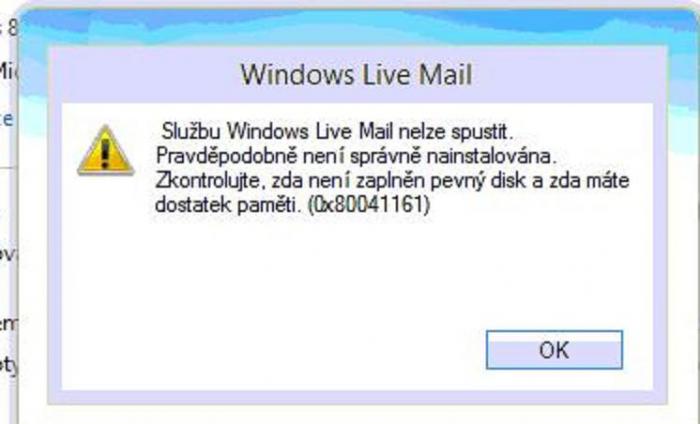

Jsem v koncích a potřebuji pomoc. HELP PLEASE!
Po ukrutných peripetiích jsem do fungl nového PC, kde je nainstalován Windows live mail 2012 dostal staré e-maily z Outloku (cca 6.500ks v objemu cca 2 GB). Vše bylo fajn, nové se stahovaly do doručené pošty staré byly v importované složce. Dva dny to fungovalo OK a teď to z ničeho nic hlásí: nedostatek paměti, nebo že byla aplikace špatně nainstalova - viz. obrázek.
Co s tím? Počítač má 500 GB HDD a jsou tam 4 MB RAM. Nic jiného kromě Windows 8.1, OpenOffice, Live mail 2014 a antiviru tam nikdy instalovoáno nebylo a taky není nic spuštěno, tak nechápu co se tomu nelíbí a hlavně jak z toho ven, aby vše zas fungovalo...

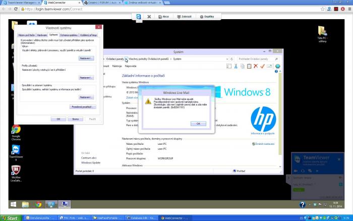

tak hláška lépe....

Tak pomohlo změnit Virtuální pamět z automatické na manuální a alokovat ji na 5-10 GB.
Snad to zas chvilku vydrží...
