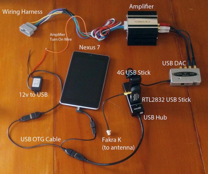

Tak jsem se o toto poslední dobou celkem dost zajímal jaké jsou možnosti kvalitního připojení tabletu do auta(co se zvukového výstupu týče) Zajímavé by bylo řešení Tablet s windows 8 a k tomu připojit přes usb klasickou externí počítačovou zvukovku s digitálním výstupem(optika/koax).Finančne to až tak náročný není.
Další řešení co jsem našel by bylo funkční nejspíše i s Android zařízením, a to streaming přes Bluetooth jak zmínil Kapka a to pomocí toho : [ Link ] má to optický výstup a zvládá to i nekomprimované formáty (Flac, Apple losless, PCM) což by bylo zajímavé řešení a není to ani nějak drahé cca 2tis.

o 30.11.2014, 22:04 | noclue
vymyslate vymyslene.
chalan,co mi dodava hlinik ma nexus 7 a usb vystup, za tym bit1
mrwoofa tiez
chce to len troska upravit soft, hw je jednoduchy
google "timur kernel"

o 01.12.2014, 18:15 | sonyk02
díky za super tip noclue ;-) , trochu sem si něco přečetl o tom "timur kernel" a úplně to perfektně splňuje moje požadavky, ještě to zrealizovat a bude to super ;-)
foto k příspěvku  od sonyk02
