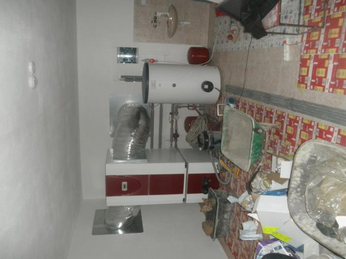

Ahoj, před 5 lety,kdy jsme stavili, jsem řešili to samé.
Rozhodli jsme se pro následující:
TČ vzduch/voda. Jednotka je umístěna v garáži a je velká jako lednička. Z garáže jsou umístěny pouze jedny dveře a hluk do bytu žádný.
TČ v létě chladí, takže taky super.
V celém domě /sklep, přízemí, podkroví 12x18/ je osazeno podlahovým topením /přesněji kromě sklepu a garáže, kde jsou plech. radiátory/.
Nemám žádné solary, fotovoltaiku, nic. Pouze v obýváku je krb, který nemá výměník a není tudíž naveden na topení. Máme to spíše na pohodu.
TČ ohřívá i TUV. Pro tyto potřeby slouží "bojler", resp. 200l nádrž.
Za 5 let co bydlíme, se pohybují celkové náklady na elektřinu /sporák, topení, chlazení, osvětlení/ činí 35tis (+/-2000)
Neříkám, že je to super, ale v porovnání s ostatním to je super, aspoň na tu dobu.
Za ty roky jsem na to nešáhnul.
TČ má značku Dimplex
Pokud by jsi chtěl více info /typ TČ, obr. výkon, apod/, dej vědět. Jedna fotka TČ z dob dávno minulých :)
foto k příspěvku  od kasko
