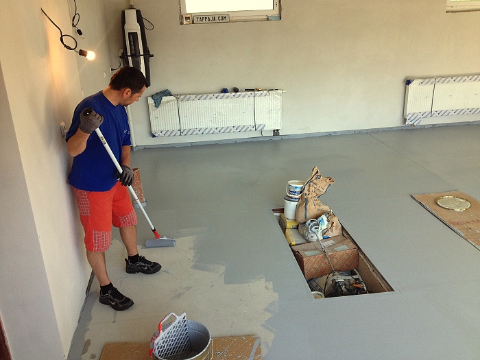

o 10.09.2014, 13:03 | tappaja
petis: ja si nekde sehnal ten list k tomu a myslim, ze tam byl toluen.
deda: Ja delal 2 vrstvy, garaz ma 6,5 x 7,5 Valeckem.

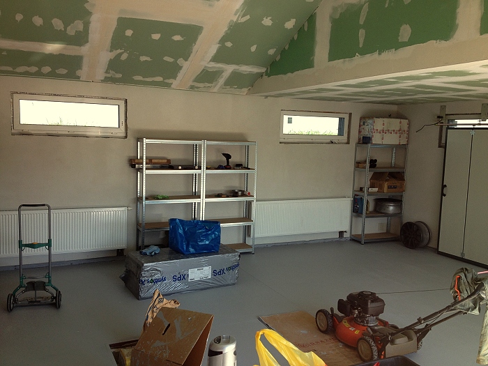

Jaké máte kdo zkušenosti po letech s tím Epoxybanem?
Dá se to aplikovat rovnou na novou podlahu v garáži na vrchni beton? nebo je lepší ještě dát nivelačku, aby byl povrch opravu hladký?

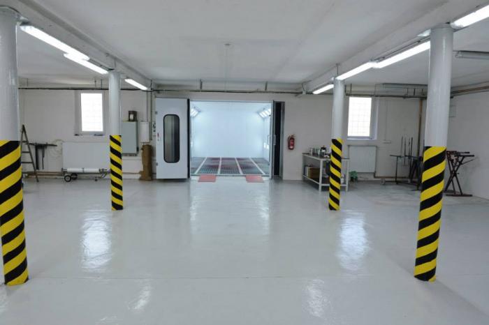

Já mám ten Epoxyban v celé lakovně a dobrý.Dával jsem ho na gletovabý beton,který nebyl uplně rovný,tak na těch některých nerovnostech se to to trošku prošoupe.Jinak tomu nevadí ředidla,barva a ani když na to spadne třeba kladivko.Jsem s tím spokojený.Je třeba to mít perfektně vyčištěný,pak to napenetrovat řidkým a druhý den finiš.
