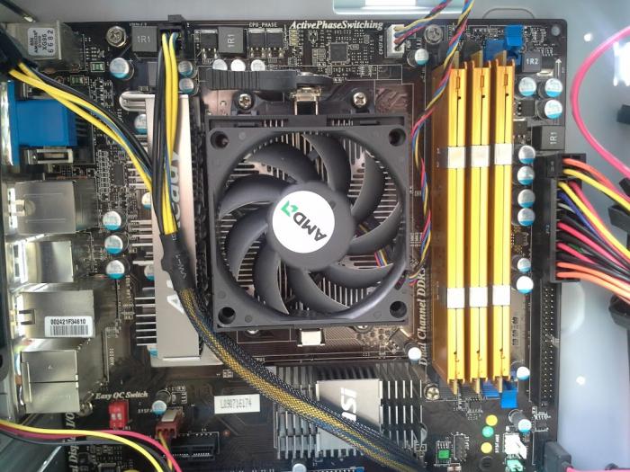

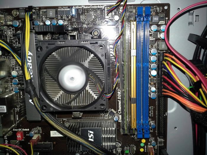

Na desce mám 4 sloty, 2x černý a 2x modrý. Původně tam byly 3x2GB a 2 byly v černých slotech a 1 v modrém. Teď je tam 8GB a 4GB v černých slotech, modré jsou prázdné. V BIOSu i v systému obě paměti vidim a kapacita odpovídá.

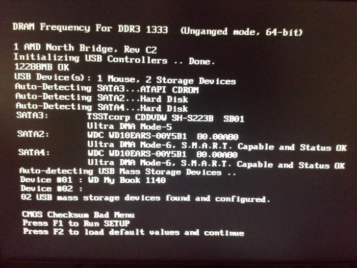

o 09.09.2014, 20:43 | P.E.T.R
Tohle naskočí při startu, stačí dát F2 a normálně to najede a funguje.

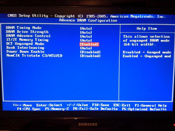

V BIOSu jsem našel tohle.

Vlez do biosu a zmackni F10 pro ulozeni.
Unganged u AMD znamena, ze ramky jedou v single channel modu, nemelo by to nicemu vadit.

Takhle tam byly původně (3x2GB)

o 09.09.2014, 21:58 | P.E.T.R
Takhle jsou tam teď 8GB + 4GB.

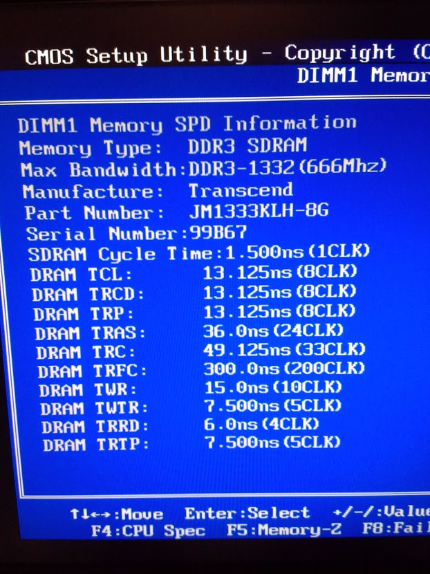

A tohle píše bios.

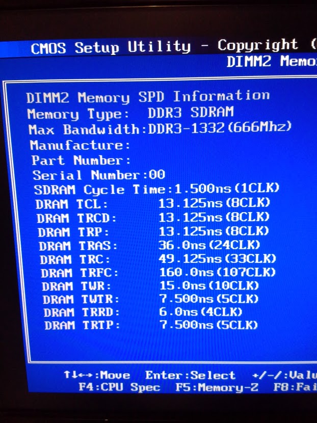

o 09.09.2014, 21:59 | P.E.T.R

Jo čas a vše ostatní funguje, s původními RAM taky nebyl žádný problém, začlo to dělat po výměně. Jde jen o to, že musim při startu zmačknout F2, jinak vše funguje bez chyby.

Když z biosu vylezu bez uložení, tak PC rovnou nastartuje do Windows, když dám uložit, tak se znovu restartuje a vyskočí ta tabulka.
