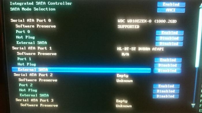

PK Ahoj, dovezl jsem si domů nový PC s deskou Gigabyte GIGABYTE GA-B85M-D3H rev. 1.1, ale když jsem ho pustil, tak nefunguje dvd mechanika. Když zmáčknu tlačitko, tak bliká, při startu je slyšet jak načítá, ale neotevře se. Bios viz foto, tam je určitě kámen úrazu. Jde to nějak vyřešit?
Předem díky.

PK Pc zatim bez os, prave kvuli tomuhle zadrhelu.
PK nelze prepnout na enabled? Pokud ne.
Vytahni mechaniku a nech ji zapijene jen napajeni, sata signal vytahni. Pokud bude schopna vyjizdet, zkus ten sata signal záojit do jineho vstupu na desce, jestli nema deska neco omezeno/vypnuto/nemocne.
Je mrtva mechanika, eject lze sice zakazat softwarove, ale toto nebude ten pripad. Skus ji otevrit nouzove sponkou a dat ji tam medium.

pbjun Jj mrtvá mechanika, mám tady cca 20ks které se otevřou jen sem tam... Jinak instalace z CD/DVD je velmi neprakticka - udelat image na USB flashku, je to mnohem rychlejsi...

PK Mechanika je úplně nová. PC smontovaný u prodejce, tím pádem by ho podle mě měli ozkoušet. Enabled jde dát jak u hot plug tak external sata, nic se ale nezmění. Divný je, že ji deska nepodporuje softwarově - jestli dobře chápu software preserve supported / n/a..
Image se už vyrobil, dneska tam hodím sys, uvidím jestli se ta mechanika rozhejbe, nebo ne. Ještě zavolám k prodejci a uvidí se.

PK manolo: vyzkoušeno a nic nepomohlo.
Co jsem volal do servisu prodejce, tak tam neporadili. Zkontrolovat zapojení a případně donést na reklamaci.
Nahodim OS a uvidí se, ale pohybuju, že se rozjede.
PK nemas nekde druhou mechaniku na odzkouseni? nemas druhy sata kablik? je treba jit vylucovaci metodou. Jestli umrela deska, romka nebo kablik.
Kdybys byl z Ostravy a okoli, urco bych ti romku pujcil. Jinak pokud je na pc plomba tak reklamace.
