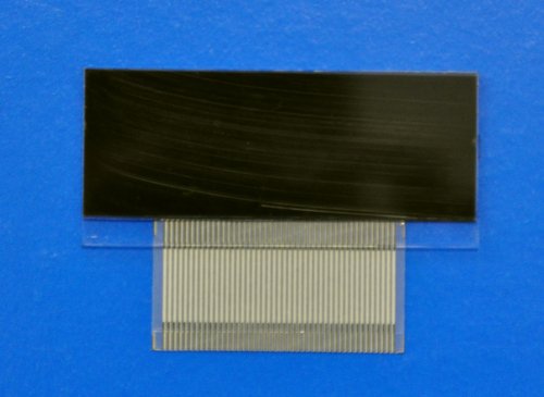

Je tu dost elektroniků tak třeba bude někdo vědět ;) Je možné sehnat ten plastový pásek pro LCD panel? Klasika ta fólie na které jsou napařeny vodiče. Na ebay sem našel jen ty tvrdší neprůhledné verze. Umřel mě display v autě tak to chcu zkusit vyměnit, i když tam pak asi bude i problém s napařenými kontakty na skle panelu :(

Prodává se to jen jako celek za bratru 39éček

39€ je moc? Pajet ten pasek na displej bude asi celkem omrd :D

pájet? na sklo? a jop 39eru 6 7eur je dost když je vyčerpany budget na servis

hmm u číňana se ten pásek dá sehnat za 9USD což jde ale prodávají to jen v 5ks lotech :(

o 01.08.2014, 09:45 | Pavel 528
no hlavne jsem zvedavej,jak ho napojis na to sklo...o))

No to bych neviděl jako problém. Problém spíš bude v tom že ty napařené pásky na skle budou asi taky ko :( Ten samotný pásek tam drží pomocí takové sponky jak na skle tak na plošnáku.

To sice ano,ale v originale je to tam proste spojene napevno a ne jen prilozene,jakoze na "kontakt"

no když jsem na to koukal tak je to tam spíš jen přilepené a na pcb to je jen přes tu sponku.

bud rad, ze nemas takhle lepenej kontakt na vyhrev zadniho skla, videl jsem to nekdo u francouzu .. masox, nikdo to nechce opravit, meni to se sklem .. :))

bych za 40€ koupil komplet a máš po zbytečnejch starostech a mr*ánim se s lepenim flexu
