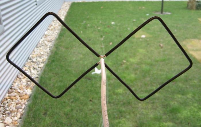

..asi si budu o víkendu hrát a uvidíme,jestli to bude fungovat líp,než prutovka od pana Wonga..skoro bych věřil že jo :-) (záleží na konkrétních podmínkách samozřejmě)
