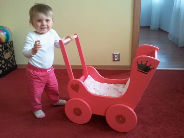

vyrobil jsem pro malou kočarek k narozeninám..je to z MDF 18mm..vše je ok,akorat potřebuju nějak vymyslet lepší uchycení koleček ke kočarku..vše je vyfrezovano z MDF
18.06.2014, 11:14 |
Kapka
(M)

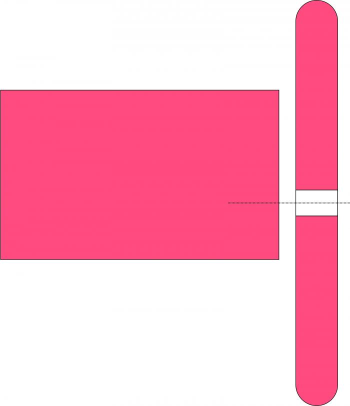

zatím jsem kolečko upevnil pomocí šroubu..ale to není ono,kolečko se vyklá atd..napadá něco někoho?něco na způsob ložiska atd?
18.06.2014, 11:32 |
DaveF
přišroubovat zespodu dřevěnou "kulatinu" přes celou šířku a pak podložka(plastová), kolo, podložka, kolík ?
18.06.2014, 11:41 |
AR
do kola nalisovat ložisko a pak pod kočár kulatinu a druhou část ložiska na ní ;)
